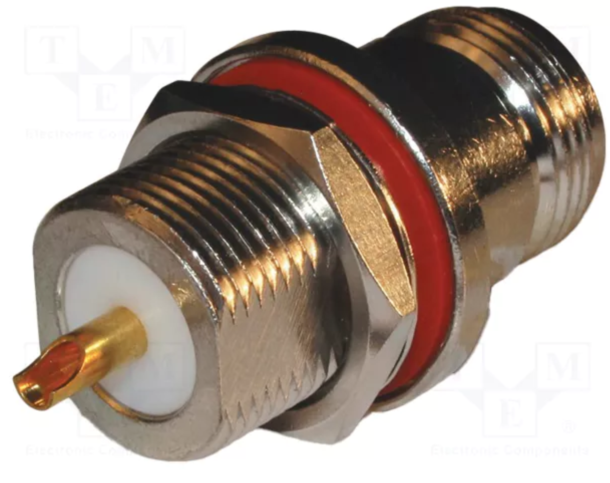

    Witam, przygotowuję się do montażu anteny CB do bagażnika dachowego wykonanego z aluminium. Antena (montażowa) będzie montowana bezpośrednio w otworze wykonanym w ściance profilu bagażnika. W dachu (stalowym) samochodu zamontowane zostanie gniazdo typu N jak na zdjęciu poniżej. Antena zostanie podłączona do tego złącza przewodem na zewnątrz pojazdu.
    Mam pytanie, jak prawidłowo połączyć ekran przewodu antenowego w tym przypadku.
    Złącze typu N z czerwonym pierścieniem uszczelniającym
    Początkowo planowałem ekran przewodu antenowego przylutować do kabel oczka i założyć je pomiędzy dach samochodu a nakrętkę złącza ze zdjęcia. Otwór w dachu będzie zabezpieczony lakierem, więc nie będzie przejścia pomiędzy ekranem przewodu antenowego a karoserią w tym miejscu.
    1. Czy podstawa anteny powinna mieć kontakt elektryczny z konstrukcją bagażnika?
    2. Czy ekran przewodu antenowego powinien mieć kontakt elektryczny z karoserią pojazdu?
    3. Czy konstrukcja bagażnika dachowego powinna mieć kontakt elektryczny z karoserią pojazdu?

    3 × "Tak".

    Czy połączenie elektryczne karoserii z bagażnikiem przez ekran przewodu antenowego wystarczy?

    Dodałbym przewód - ekranem także płynie prąd w.cz. i spadek napięcia nie jest wskazany.

    Czyli ekran przewodu antenowego powinien być podłączony z jednej strony z konstrukcją bagażnika, z drugiej z karoserią pojazdu, a równolegle konstrukcja bagażnika powinna być połączona z karoserią dodatkowym przewodem, dobrze rozumiem?

    Idealne by było dobrze umocowane gniazdo w karoserii i do tego antena, ale tutaj chyba lepiej by było porządnym przewodem połączyć gniazda w bagażniku z gniazdem w dachu (taka forma przedłużacza). Tylko że tutaj bagażnik będzie masą, więc wpływać będzie na antenę, jej impedancję i charakterystykę. Nie wiem, czy nie warto by było wybrać się gdzieś do sklepu, co montuje anteny, żeby pomierzyli.
    Nie wiem, na ile kształt bagażnika wpłynie na parametry anteny. Pomierzyliby i sprawdzili, czy się antena nie odstroi zbytnio i nie będzie za dużego WFS.
