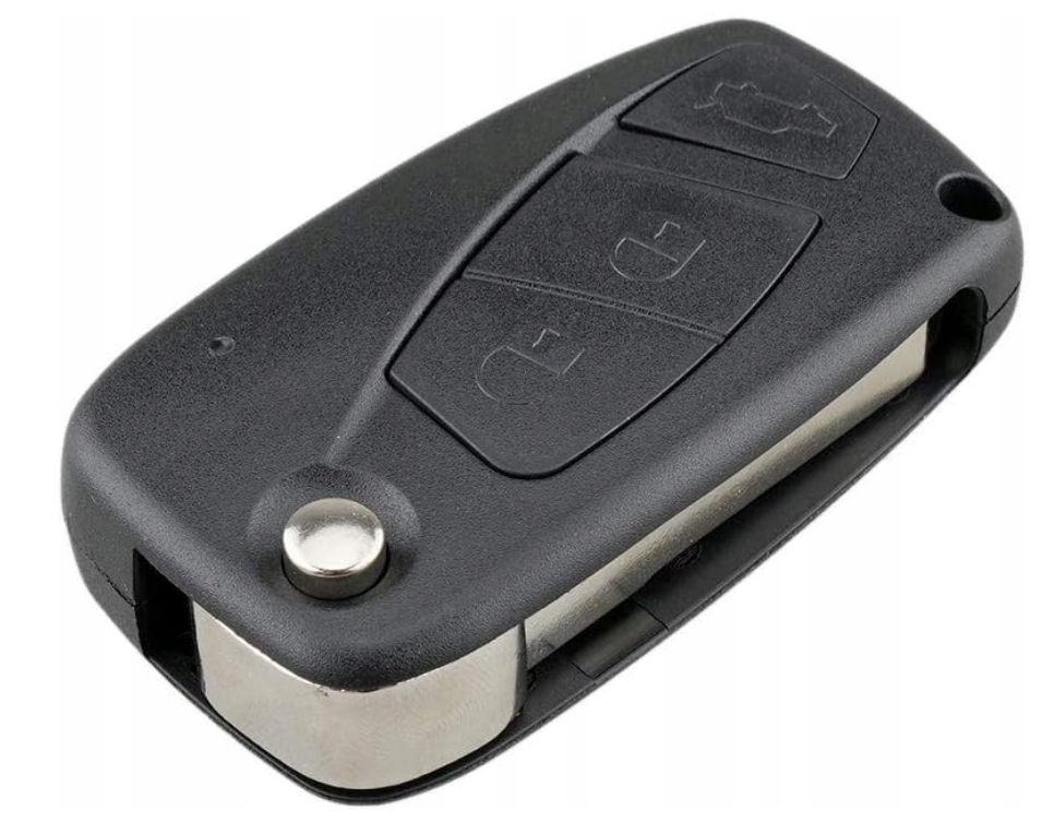

  • #4 21313501
    roman_partyka
    Poziom 24  
    Nie wiem jak wygląda ten konkretny kluczyk. Może tak?
    Czarno-srebrny samochodowy kluczyk z przyciskami do otwierania i zamykania.

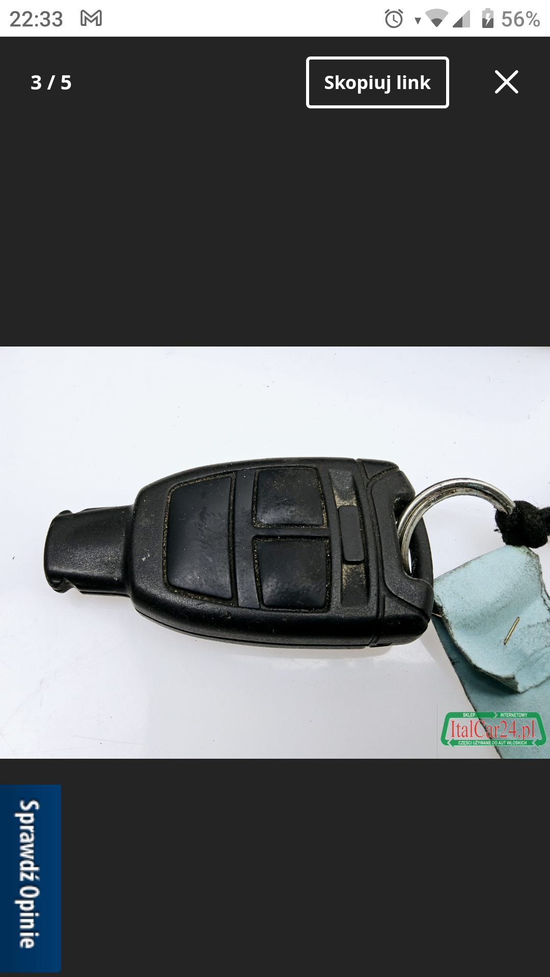

  • #5 21313511
    thomas48
    Czarny pilot samochodowy leżący na białym tle z brelokiem.
    A moze taki.
    Niech autor tematu napisze jaki ma kluczyk i jakie dokładnie auto.

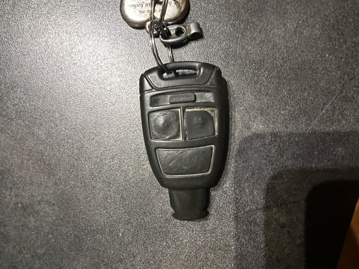

  • #6 21313665
    sznurek71
    Mam taki kluczyk jak na drugim obrazku bez grotu Fiat Croma 2,4 JTD z 2006 r.
    Kluczyk bez grotu do Fiata Croma.

    Chyba nie masz pojęcia jak zrobiony jest Fiat Croma, bo bardzo różni się od Stilo. Stacyjka jest elektroniczna, musi rozpoznać klucz, Wymieniając stacyjkę z kluczem, tutaj będzie OK. Ale dalej po drodze jest elektroniczna blokada kierownicy, ona dostaje sygnał chyba z ECU, a ECU tego klucza nie rozpozna. Nie odblokujesz kierownicy i nie będzie też pozwolenia na rozruch, a no i pilot drzwi nie otworzy również.
