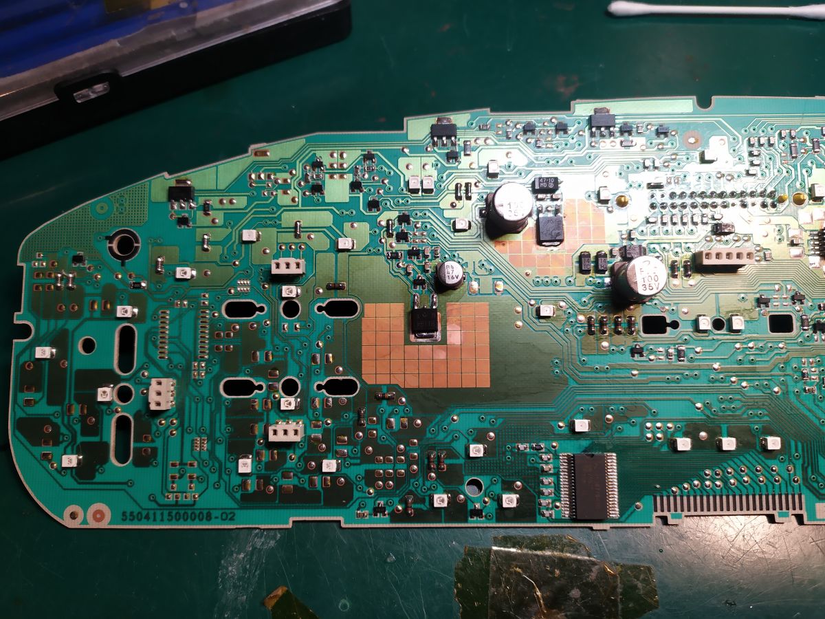

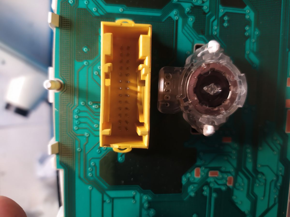

    Cześć. W liczniku migają zielone diody, nie ma znaczenia czy auto jedzie, czy stoi, po gładkim, czy po wybojach. Na stałe świeci mi się tylko podświetlenie poziomu benzyny, temperatury i ładowania akumulatora plus podświetlenie tych wskazówek. Reszta może migać jak disco lub nie świecić wogóle. Sprawdzałem wszystkie diody - ok, rezystory - ok, lutowałem cyną ołowiową wszystkie elementy - bez zmian. Poniżej filmik z migania i zdjęcia licznika. Na chwilę obecną zastanawiam się, czy w BSi nie szukać przyczyny? Czy podanie napięcia z diód działających nie spowoduje w tym przypadku dalszego uszkodzenia licznika? Czy posiada ktoś z Was opis pinów żółtego złącza? Z góry dziękuję za pomoc.

    Żadne BSI masz uszkodzony licznik którego poprostu nie potrafisz naprawić.

    Tu nie ma co rozwijać tematu. Trzeba poprostu wszystko dokładnie pomierzyć. Takie rzeczy tylko pod mikroskopem. Jak najbardziej opis gniazda jest wskazany ze względu podpięcia zasilania i szukania na żywym organiźmie. W 95% są to zimne luty ale też czasami uszkodzona jest dioda/diody.

    A które elementy mogę pomierzyć i jakie wartości powinienem otrzymać? A może posiadasz schemat do tego licznika? Przejścia pomiędzy poszczególnymi diodami posprawdzałem, przerw nie ma.
