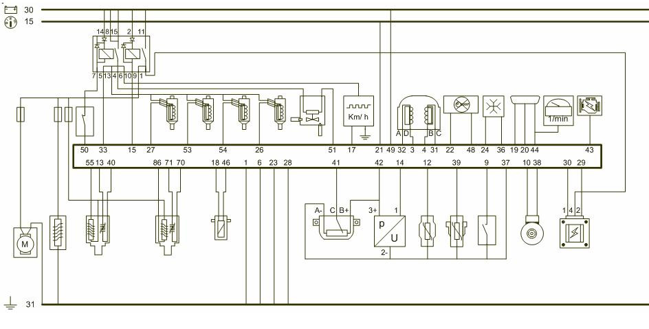

    Dobry wieczór Szanownemu Gronu,
    Pacjent:
    Peugeot 206 1.4 8V 75 koni, rok 1999, 200 tys. km przelotu, BOSCH (zwykła skrzynka bezpieczników bez modułu BSM)
    Choroba:
    Czasami nie odpala lub gaśnie w trakcie pracy (raz umarł na światłach).
    Objaw:
    Okresowo niskie napięcie - ca 3,5V na bezpieczniku 25 (pompa paliwa) oraz bezpieczniku 34 (engine management).
    gdzie przy pracy rozrusznika między 10,2 a 11 V
    Doraźna pomoc:
    Podanie zewnętrznego 12V+ na bezpiecznik 25
    Rezultat:
    Odpala, następnie po zgaszeniu odpala i działa normalnie przez 10 do XX odpaleń, po czym znowu umiera (nawet w trakcie
    pracy, ale głównie przy próbie odpalenia), komunikacja z komputerem jest i brak jakichkolwiek błędów w pamięci.
    Check Engine gaśnie jak trzeba, immobilizer działa OK - kluczyki pamięta, extra alarmu / odcięcia brak. Po kolejnym zgonie
    powtórna reanimacja pomaga na podobny okres czasu...
    Sprawdzone:
    Przekaźnik dwufunkcyjny - nowy, połączenia kabli i kostek - czyste i zabezpieczone, bezpieczniki, pompa paliwa - nowa, widoczne
    kable -- wszystko OK
    W trakcie występowania problemu prąd jest wszędzie gdzie trzeba z wyjątkiem prawidłowego napięcia na pompie i ECM (bezp. 25 i 34)
    Pytanie:
    Jakie pozostały opcje?
    a. Zgniły (ty) / przetarty kabel do skrzynki bezpieczników - 25 i 34?
    b. Opętanie?
    Może ktoś miał już do czynienia z takim zjawiskiem i znalazł przyczynę?
    Zanim przystąpię do prucia kostki przekaźnika i dzwonienia kabli chciałbym poznać wyjścia sygnałów z przekaźnika,
    ale potrzebuję prawidłowego / dobrego schematu wejść / wyjść.
    W necie znalazłem kilka rysunków, ale nie odpowiadają one temu co widzę w kostce (inna ilość aktywnych pinów)....
    Byłbym zobowiązany za pomoc i poradę.
    Dziękuję i proszę nie bić (w wyszukiwarce nie znalazłem odpowiedzi ani rozwiązania identycznego problemu)

  • #2 21313748
    johnny833
    Do sprawdzania głównych zasilań używaj żarówki np H7. Albo masz uszkodzony przekaźnik silnika ,albo zgnite połączenia lub kable ,albo np coś z kostką stacyjki.

    Dzięki za schemat.
    Przystępuję do kolejnego etapu śledztwa, o postępach w sprawie zamelduję w weekend.
    Dobry wieczór,
    Kolejny etap:
    1. Sprawdzone powtórnie kostki i widoczne przewody, wyczyszczone przekaźniki i bezpieczniki główne w skrzynce. Połączenia kompa i przekaźnika
    dwu-funkcyjnego wyglądają OK - przekaźnik jest nowy ...
    2. Podczas rozruchu przy którym nie następuje uruchomienie silnika, na bezpieczniku 25 podłączona żarówka ŚWIECI / ciut (nie wytrzymałem i
    powtórzyłem próbę z miernikiem wynik = 10.5V do 11V ) = nie odpala
    3. Kolejna taka sama próba na pompie paliwa = żarówka nie świeci .... miernik w spoczynku pokazuje 8V, praca 3 do 5 V .... = nie odpala
    4. Próba rozruchu z podaniem 12V na bezpiecznik 25 = odpalenie (?!) i oczywiście napięcie podane jest tylko do momentu odpalenia, potem zwora zdjęta
    5. Kolejne odpalenia bez kłopotów (bez zewnętrznego 12V). Po 10 sekundach, 5 minutach i 9 minutach lub 50 minutach jazdy - odpala normalnie.
    6. W trakcie pracy na pompie napięcie b/z względem braku odpału i silnik pracuje ...
    7. Po ca 30- 40 min. postoju, przy próbie odpalenia tylko krótki dźwięk pompy, lekkie załapanie .... śmierć ... i nie bangla
    8. Podanie 12V na bezpiecznik 25 = odpalenie i powtórka z rozrywki ( od 4 do 7) ...
    Pytanie brzmi:
    Dlaczego po bezpośrednim porażeniu prądem 12V , system działa normalnie przez pewien czas, a potem zdycha?
    Kto miał tak?
    Dzięki! :)

    A więc tak:
    Komputer okresowo nie podawał prawidłowego sygnału na przekaźnik dwufunkcyjny, a podrażnienie 12V skutkowało chwilowym powrotem układu do pracy.
    Niech moc będzie z wami!
  • #6 21320790
    s6PG
    Poziom 3  
    Naprawa sterowania przekaźnika dwufunkcyjnego przez komputer (okresowo zanikający / słaby sygnał).
