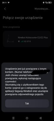

    Witam czy mogę usunąć użytkownika zalogowanego na aplikacji hulajnogi ninebot E2D.
    Kupiłem hulajnogę z zagranicznych zwrotów , co prawda wiedziałem o tym że jest jakiś użytkownik zalogowany... ale hulajnoga jeździ itd... lecz chciałbym poznać jej więcej parametrów a po zalogowaniu w aplikacji wyskakuje mi że jest dodany użytkownik , czy jakoś można to usunąć?
    Jakiś hard reset czy coś ?
    Ekran aplikacji hulajnogi Ninebot z komunikatem o już dodanym użytkowniku.

    VPSA132
    Jaki reset? Ten nr SN oraz ID modułu BLE przypisane sa na serwerze do konkretnego konta usera. Nie do obejścia obecnie. Chyba, że w przyszłości ninebot uruchomi jakiś system sprawdzania legalności sprzętu i na tej podstawie zezwoli na rejestrację hulajnogi na innym koncie. Osobiście nie czekał bym na to.
