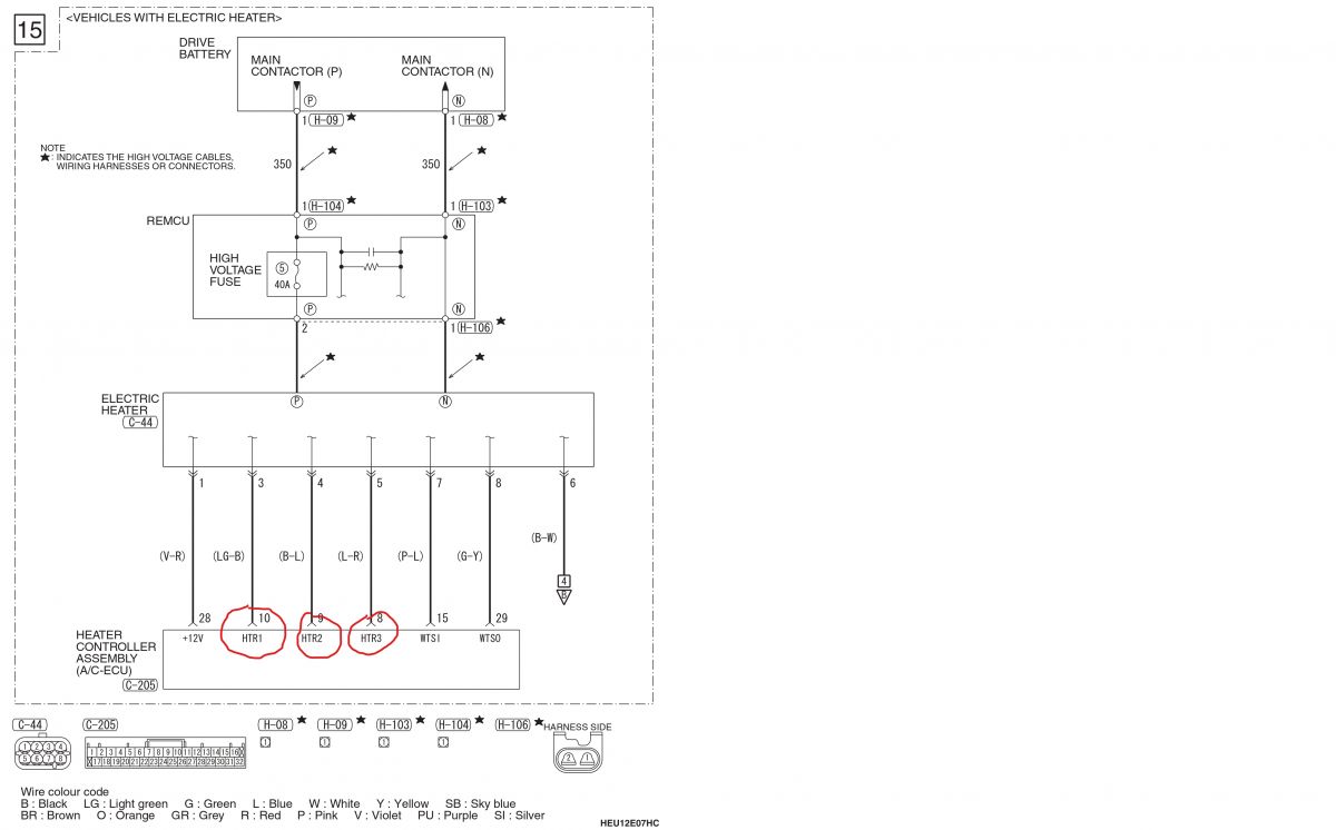

    Mam outlandera 2019 hybryda plug in. Ma dogrzewacz kabiny elektryczny 4 kW. Nie działa niestety. Znalazłem schemat, z którego wynika, że steruje tym podgrzewaczem panel sterowania klimatyzacji. Moje pytanie to, jakie podać napięcie na zaznaczone na czerwono przewody oznaczone htr1, 2, 3, aby wymusić pracę grzałek?
    Schemat elektryczny podgrzewacza kabiny w Mitsubishi Outlander 2019

    "Gdy HTR1-3 są uziemione, grzałka się aktywuje. Im więcej uziemionych wejść, tym wyższa moc wyjściowa." Znalazłem taki opis na anglojęzycznej stronie. To jest schemat z 2016 roku modelowego. Później grzałki były sterowane CAN bus, więc u mnie trzeba inaczej wymusić pracę.
