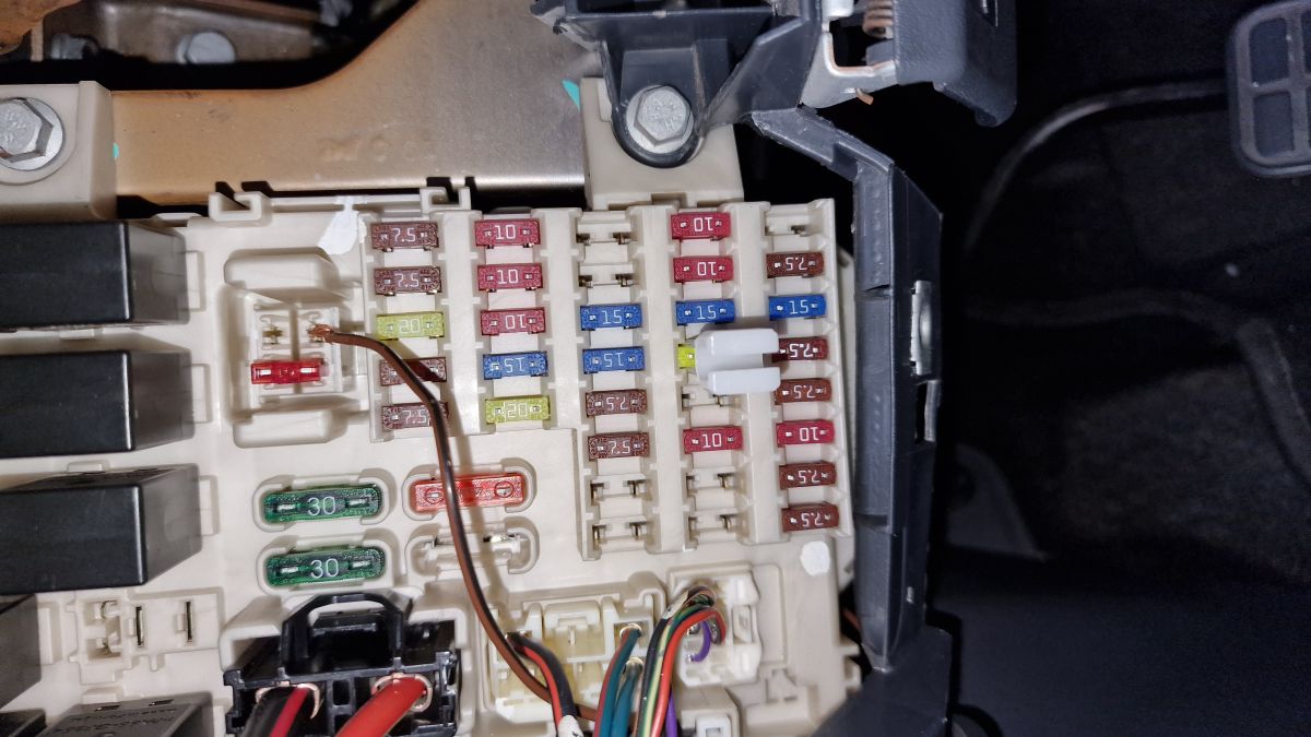

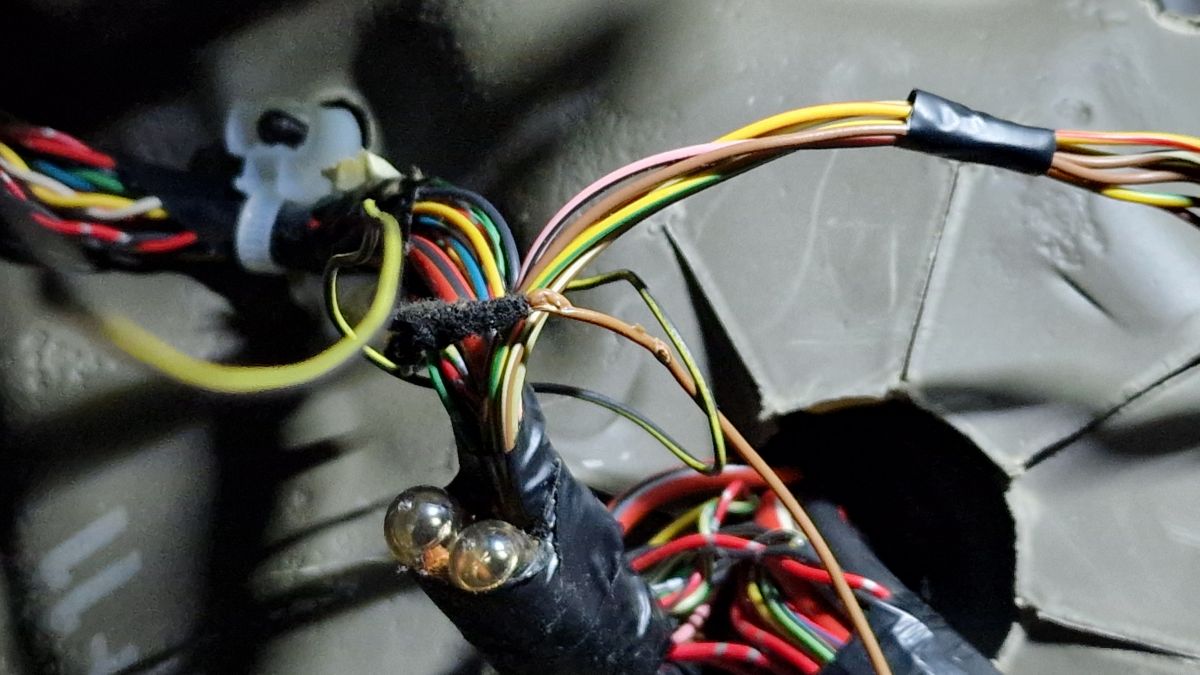

    Koledzy, w zaznaczonym na zdjęciu 1 miejscu był bezpiecznik 10A (oświetlenie wnętrza według schematu) a pod niego jakiś druciarz dołożył kabelek, który idzie ch. wie gdzie, ale o tym za chwilę.
    Kobieta włączyła ogrzewanie tylnej szyby i przestał działać nadmuch, radio, centralny zamek no i oczywiście światełko w aucie ponieważ przepalił się ten bezpiecznik.
    Wsadziłem nowy bezpiecznik bez tego kabla i działa oświetlenie wnętrza i radio, pozostałe rzeczy nie, więc chyba są zasilane tym kablem?
    Dałem ładny bypas, żeby kabla nie wciskać pod nóżkę bezpiecznika, bezpiecznik 10A dla światełka i 20A na pozostałe rzeczy i wszystko działało... do czasu jak włączyła grzanie szyby... bezpiecznik się przepalił, ale też zauważyłem, że ten kabel się grzeje bo jest druciarsko łączony.

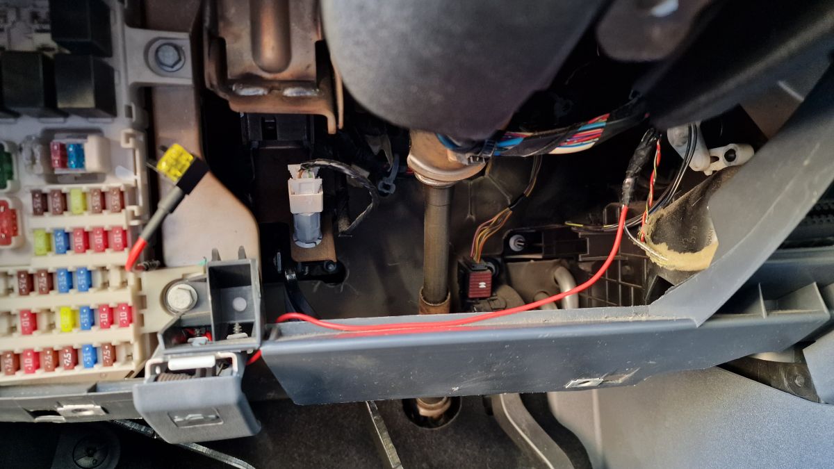

    Postanowiłem pójść tropem tego kabla i jak widać na 2 zdjęciu jest łączony, kolejne łącznie na 3 zdjęciu i na tych łączniach się grzeje, bo ktoś to tylko palcami skręcił.

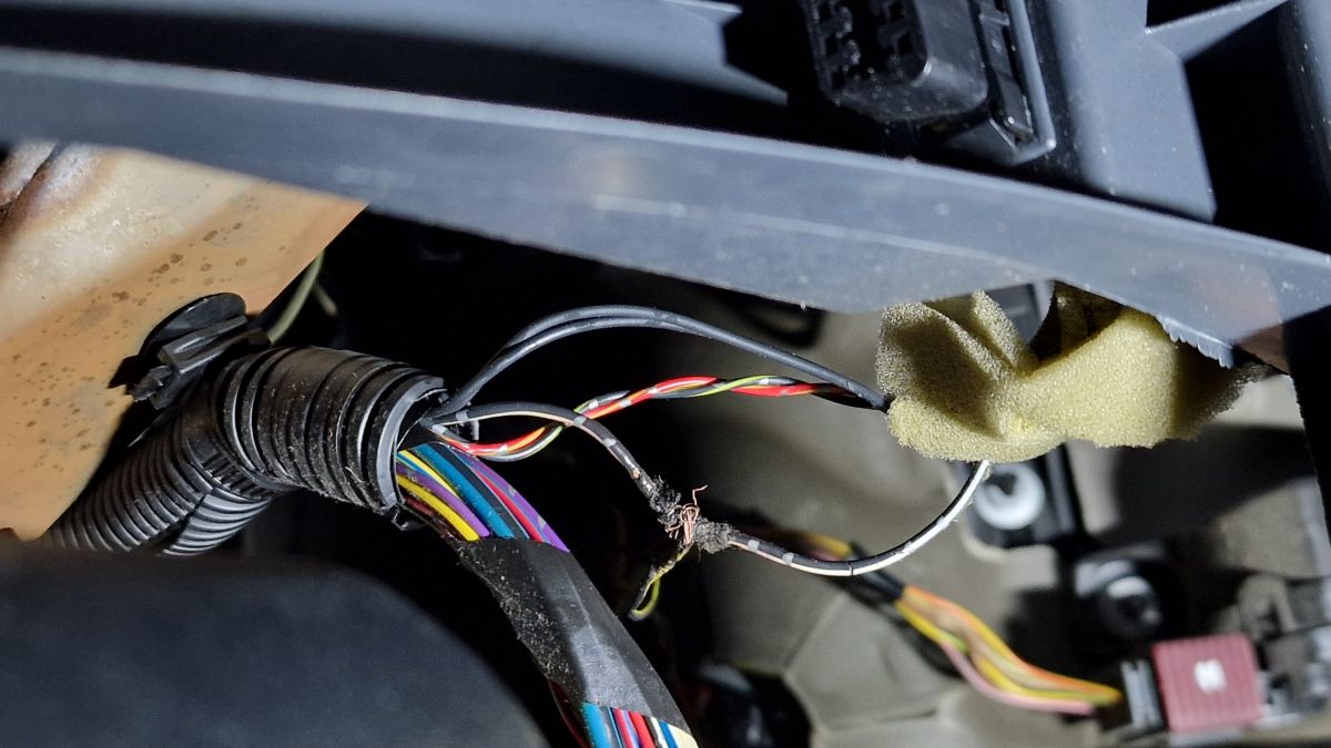

    Na 4 zdjęciu widać, że dochodzi on do czarnego kabla z białym paskiem, który idzie do.... gniazda OBD?
    O co tu chodzi?
    Kabel spod bezpiecznika leci do kabla, który idzie do OBD (chyba) a po jego odłączaniu przestaje działać dmuchawa, centralny?
    Rozumiem, że kabel grzeje się na tych łączeniach gdzie jest druciarsko skręcony, mogę go wymienić, rozumiem, że przepalił się bezpiecznik przy włączeniu ogrzewania szyby bo był za słaby, ale po co ktoś spod bezpiecznika podłączył się do kabla idącego do OBD i dlaczego po rozłączeniu tego połączenia przestaje działać centralny i nadmuch?
    Ma ktoś pomysł co tu zostało nakombinowane?
    Pacjent Mitsubishi Colt 2011r 1,3 benzyna.

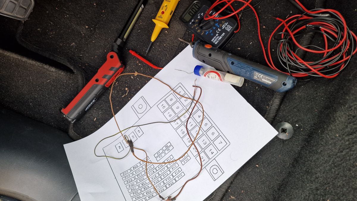

    Mała aktualizacja:
    Takim kablem to było podłączone....
    Narzędzia elektryczne, przewody i schemat elektryczny na podłodze samochodu
    - kabel czarny z białym paskiem od gniazda OBD nie ma zasilania, bez stacyjki i po stacyjce nie ma w nim prądu
    - dołożony kabel daje spod bezpiecznika zasilanie właśnie na ten kabel od gniazda ODB
    - pytanie po co ktoś dał zasilanie do gniazda OBD i ważniejsze pytanie, czemu tam nie ma zasilania oryginalnego?
    Kolega pisał, że podobną sytuację widział, gdy samochód miał zmieniany zestaw kluczyków i stacyjki z odłączeniem imobilaizera i wtedy OBD przestało działać i była konieczność zasilania go zewnętrznie. Brak zasilania OBD = brak sterowania jakąś sekcja komputera odpowiadające za moduł komfortu czy czegoś podobnego. Może to jest jakiś trop?

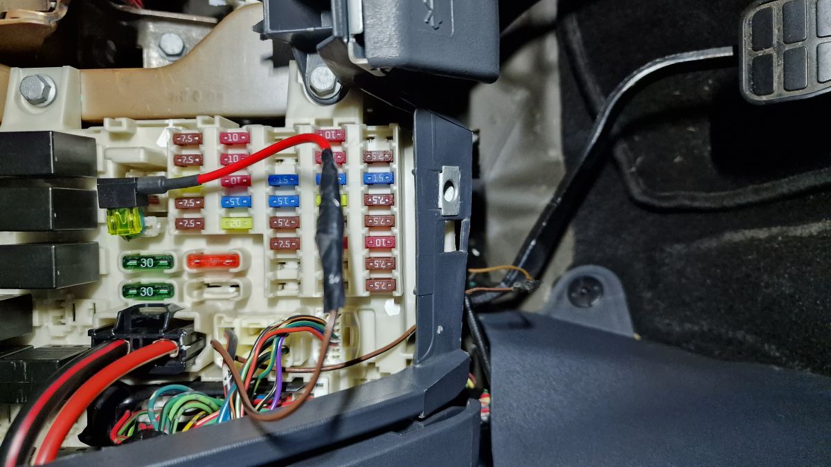

    - po odłączeniu tego dodatkowego kabla nie ma zasilania na bezpieczniku 33 (centralny zamek), i bezpiecznik 5 (grzanie szyby).
    - po podłączeniu dodatkowego kabla bezpiecznik 5 i 33 są zasilane, ale czemu zasilanie leci tym kablem a nie oryginalną wiązką jak powinno?
    - grzanie tylnej szyby, czy jest ten dodatkowy kabel, czy go nie ma przycisk zapala diodę i słychać przekaźnik, bez dodatkowego kabla szyba nie grzeje, z kablem grzeje ale już wiemy jak to się kończy.
    To, co zrobiłem na tą chwilę to wymieniłem ten dodatkowy kabel na grubszy, bez łączeń, skrętek i zostawiłem to tak podłączone. Dałem bezpiecznik do oświetlenia wnętrza 10A jak powinien być i 15A na ten dodatkowy kabel, bo lepiej żeby się bezpiecznik zjarał niż instalacja.
    Centralny działa, nadmuch też i nic się nie grzeje.
    Grzania szyby nie można włączać go się bezpieczenik grzeje, kabel od OBD jest za cienki żeby na nim działało grzanie szyby, więc wyjąłem przekaźnik od grzania szyby żeby mi baba przypadkiem nie włączyła.
    Na razie zostawiłem to tak, bo pizga zimnem pod blokiem, ciemno się robi, ale tak zostać nie może... spokoju nie daje mi pytanie czemu gniazdo OBO nie ma zasilania i czemu ktoś zasilił dodatkowym kablem i czemu przez ten kabel leci zasilanie grzania szyby, nawiew i centralny?

    Tak jeszcze myślę, może jest tak, że kable w skrzynce bezpieczników zjarane, stopiły się i nie ma zasilania bezpiecznika grzania szyby, nie ma zasilania bezpiecznika centralnego, nie ma zasilania nadmuchu i nie ma zasilania gniazda OBD.
    Ktoś podał zasilanie na gniazdo OBD poskręcanym kablem, ale podejrzewam, że ten sam efekt by uzyskał jakby podał zasilanie na jeden z niedziałających bezpieczników, nie mam jak dziś tego sprawdzić.
    Nie pozostaje nic innego, jak wyjąć skrzynkę bezpieczników, rozebrać ją i zobaczyć kable w środku.

    Doszedłem do tego co się zadziało.

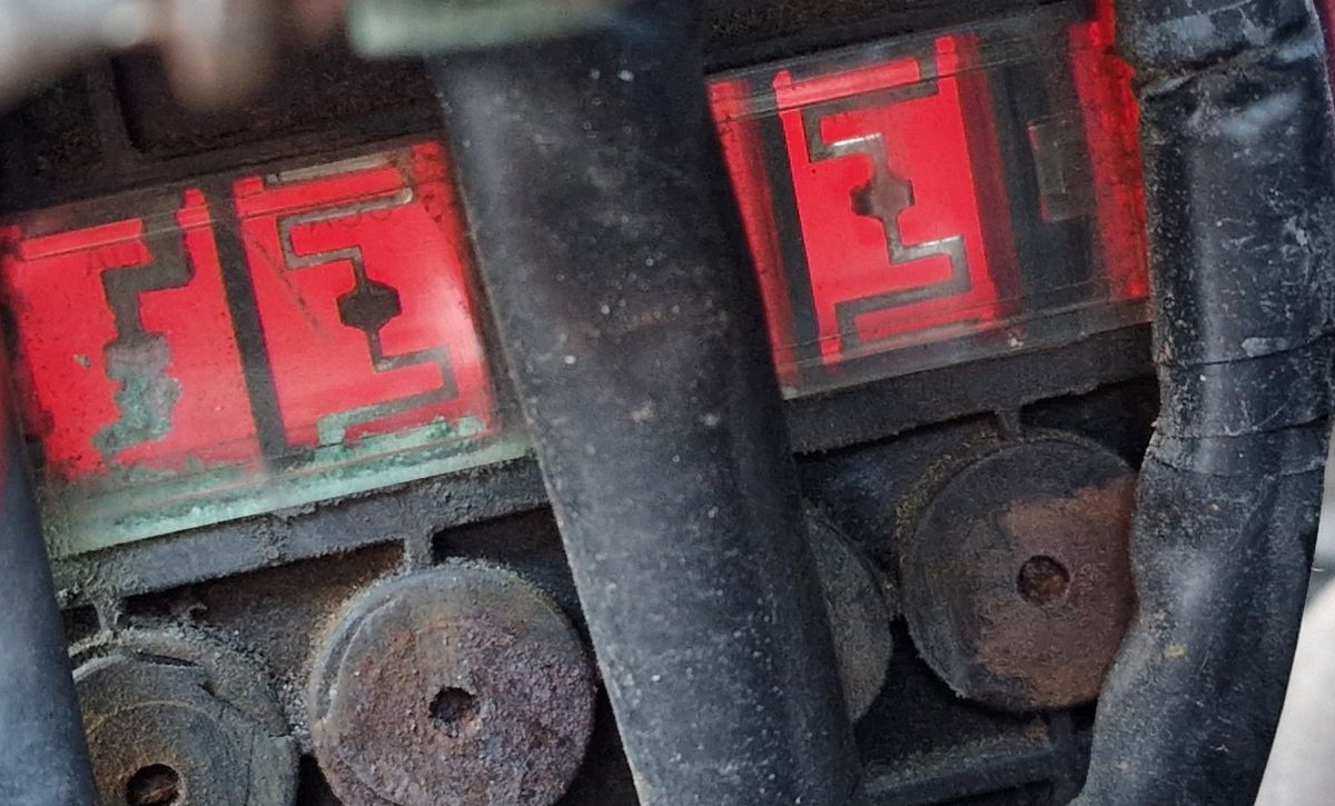

    Okazuje się, że na klemie + akumulatora jest zestaw 6 dodatkowych bezpieczników z czego 2 odpowiada za zasilanie skrzynki bezpieczników/przekaźników w środku.
    Jeden bezpiecznik 80A się utlenił i przepalił, część skrzynki bezpieczników nie była zasilana i jakiś geniusz podłączył zasilanie cieniutkim kabelkiem z zasiania gniazda OBD.
    Wywaliłem ten dokładany kabel, na chwilę zmostkowałem bezpiecznik na klemie i wszystko działa! Teraz trzeba zamówić zestaw bezpieczników klemy, wymienić i problem rozwiązany.

    Przepalony okazał się bezpiecznik na klemie akumulatora.
