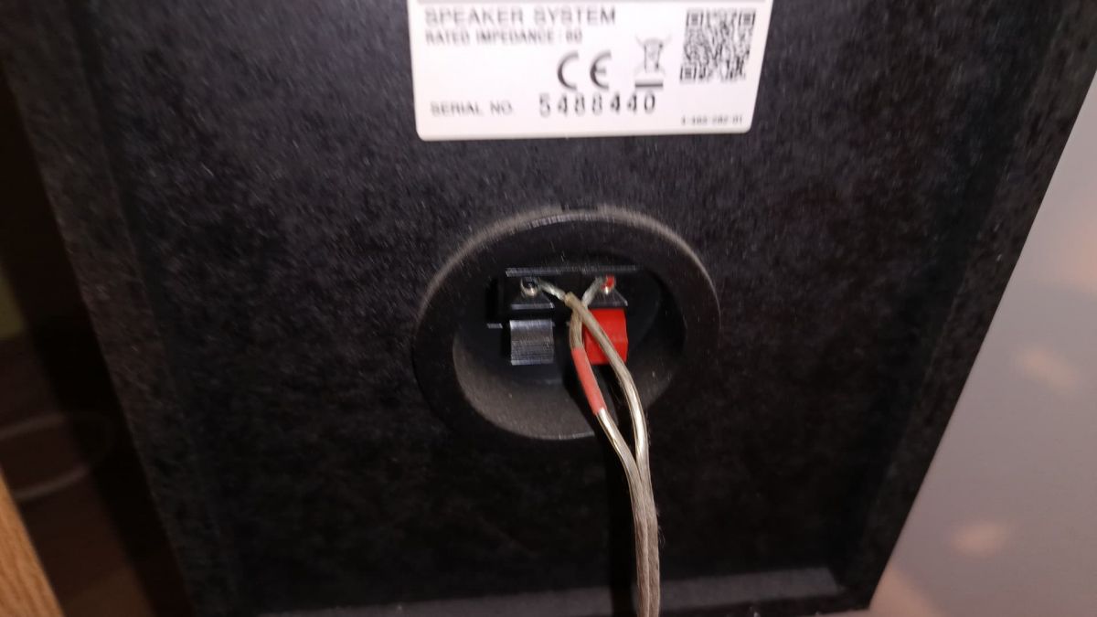

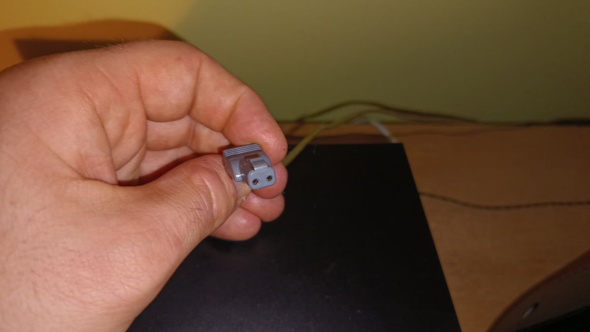

    Posiadam wieżę Sony CMT SBT100. Chciałbym głośniki dać wyżej na półce wiszącej, gdyż moim zdaniem tam je będzie lepiej słychać niż, gdy stoją teraz na podłodze. Problem w tym, że kable od głośników są za krótkie. Jak zrobić przedłużenie kabli głośnikowych do tej wieży? Te głośniki mają nietypowe wtyki. Przyglądałem się tym wtykom. Czy można z tych wtyków wyjąć przewód i włożyć nowy? Jeśli jest możliwa zmiana przewodu w tych wtykach, to poszedłbym do sklepu i bym kupił dłuższy kabel głośnikowy i go zamontował do głośników oraz wtyków, a następnie podłączył do wieży.

    Ja bym tylko dolutował kabel do już istniejącego i punkty połączenia zabezpieczył 2 warstwami koszulki termokurczliwej. Koszulka kurczy się o połowę, więc jej średnica powinna być 2 razy taka jak średnica kabla albo ciut mniejsza. To mniej kłopotliwe niż demontaż wtyczek. Inna metoda to odnalezienie takich wtyków i kupno nowych, które trafią na nowy kabel.

    Możesz dać więcej zdj tej wtyczki?
