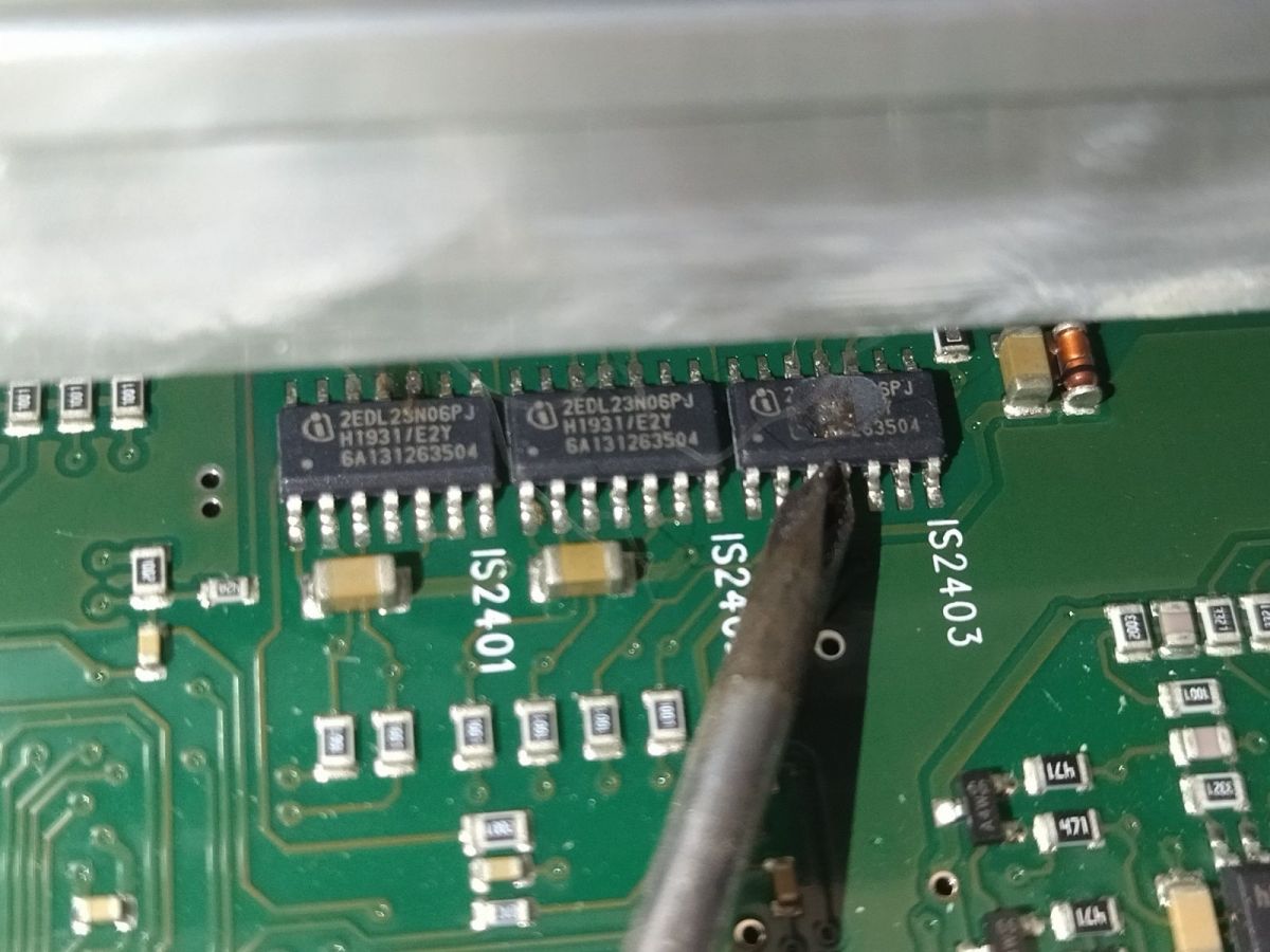

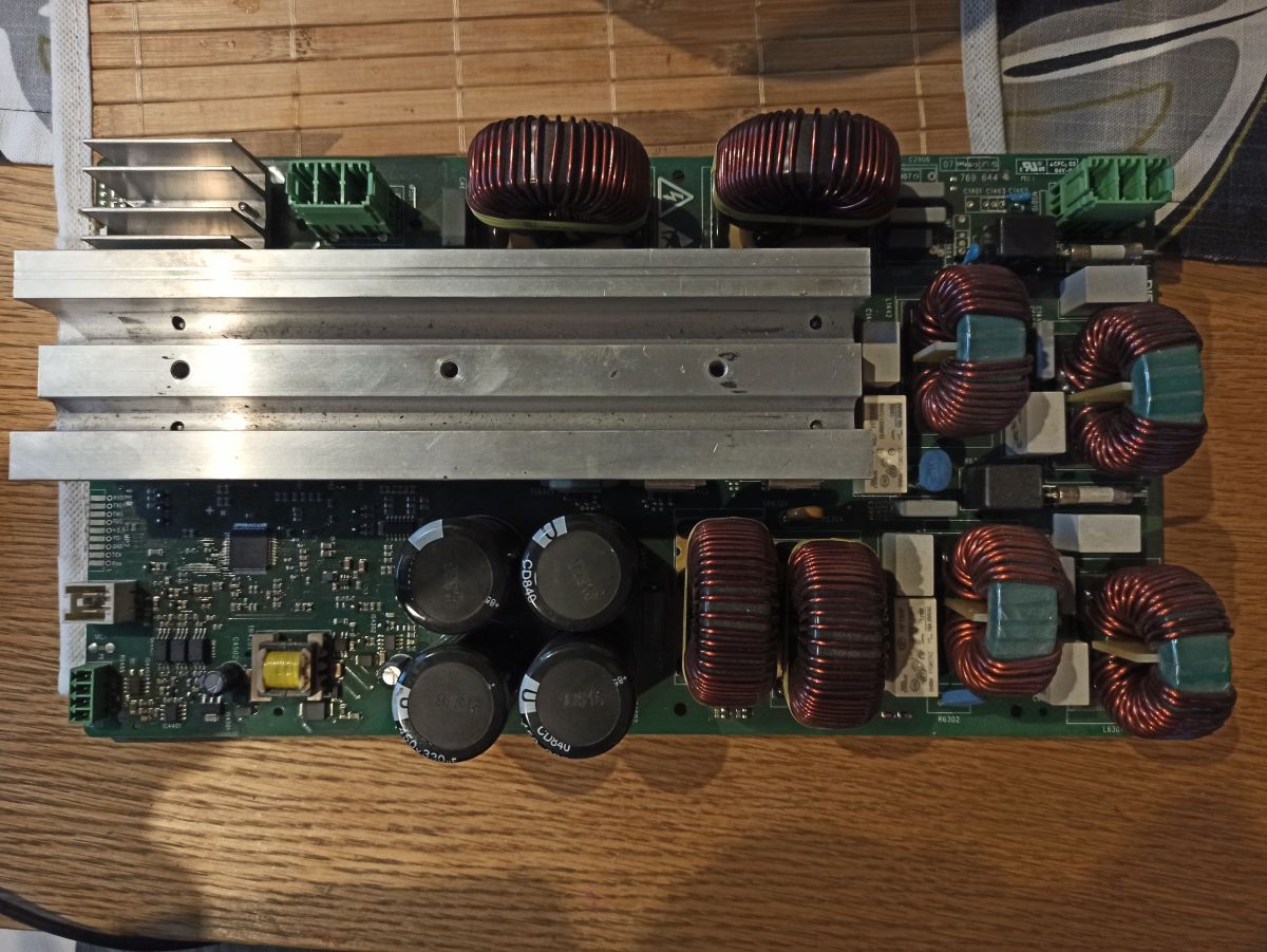

    lolek200010
    poszukuję machera który podejmie się naprawy inwerter do pompy ciepła stiebel eltron monoblok. Na płycie widoczne są wypalone układy scalone. Posiadam już nowy inwerter ale uznałem, że można by na zapas stary spróbować naprawić. W załączniku zdjęcia upalonych układów scalonych. Naprawa inwertera do pompy ciepła Stiebel Eltron Monoblok - wypalone układy scalone

    Poziom 34  
    Uszkodzenie tych układów świadczy o uszkodzeniu też tranzystorów, pytanie czy nie zastosowano tam jakieś "egzotyki".

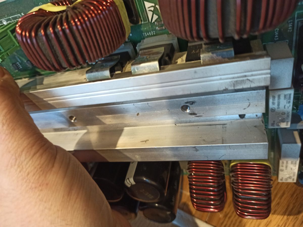

  • #3 21317374
    lolek200010
    Nie bardzo potrafię sprawdzić tranzystory miernikiem. Jeden ma cztery nogi. Sprawdzałem miernikiem na zwarcie to nie wygląda źle jakieś wartości miernik pokazuje. Przesyłam dodatkowe zdjęcia. Naprawa inwertera do pompy ciepła Stiebel Eltron Monoblok - wypalone układy scalone Naprawa inwertera do pompy ciepła Stiebel Eltron Monoblok - wypalone układy scalone

    inot
    Poziom 35  
    Odczytaj napisy na tych tranzystorach.
  • #5 21317413
    lolek200010
    Są dwa układy z czterema nogami: TS35P07G 847Y oraz cztery tranzystory z trzema nogami: FMD15-06KC5 2005L44399.
  • #6 21317505
    inot
    Poziom 35  
    TS35P07G to mostek prostowniczy.

    lolek200010
    Usterka powstała z powodu wentylatora, który powodował zwarcie. Płyta jest zasilana w bardzo prosty sposób, w górnej części złącze trzy piny. Po podaniu zasilania w sprawnym urządzeniu spalają się dwie diody. A tu jest ciemność. Nowa taka płyta z wymianą kosztowała 5000 zł, wymiana trwa 15 min, po prostu przepięcie trzech kabli. Zasilanie, wentylator i sprężarka, nic więcej tam nie ma.
  • #10 21317684
    inot
    Poziom 35  
    Największym problemem może się okazać wymiana tego układu scalonego, bo nie wiadomo, co to jest (przynajmniej oznakowanie nic nie mówiące).
  • #11 21317695
    madamsz1
    Poziom 41  
    Zasilania może i jest w prosty sposób, ale zapewne realizowane coś jest w niej więcej - np wentylator sterowany PWM. Płyta ma jakiś układ w lewym dolnym rogu który może z resztą elektroniki komunikować się protokołem i dlatego naprawa na odległość bez dostępu do tego jest tak jak pisałem "uda się, albo nie".
    Z drugiej strony 5tyś to czasami gra warta świeczki i nawet ponownego odesłania, ale pomiary na urządzeniu bardzo pomagają.
    To jakiś Driver bramki, bo chyba wentylator jest z silnikiem 3-fazowo sterowany (bezszczotkowy)
  • #12 21317712
    lolek200010
    Wentylator jest jednofazowy. Wpinany w płytę właśnie z lewej strony. Sprawdzałem bezpieczniki nie są upalone. Po awarii pompa wywaliła bezpiecznik w rozdzielni, musiało być mega zwarcie bo to bezpiecznik c25
    Mam do dyspozycji nowa taka samą płytę to mogę porównać parametry pomiaru.

    inot
    Poziom 35  
    To faktycznie prawdopodobnie ten układ scalony (piny VDD i GND pasują do opisu). Link
  • #14 21317760
    madamsz1
    Poziom 41  
    Układ trochę słabo dostępny, jak tak wygląda to zapewne tranzystory uszkodzone. Wywaliło główne zabezpieczenie to i pewnie przetwornica główna będzie uszkodzona bo to ona dostała i zrobiła zwarcie w sieci. Ale to wszystko trzeba zweryfikować na stole a później na maszynie.
