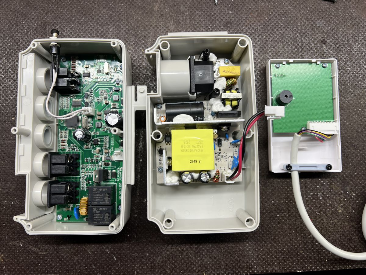

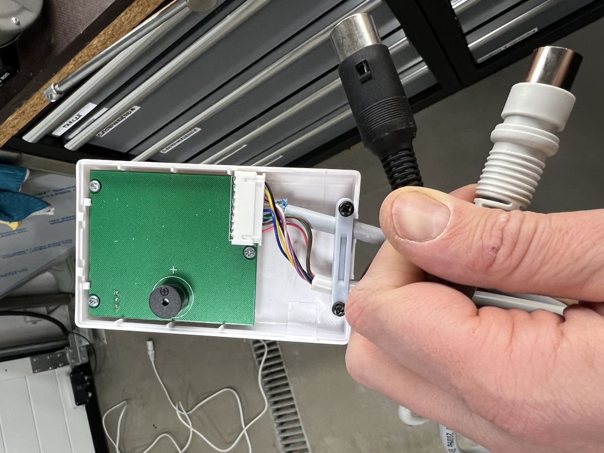

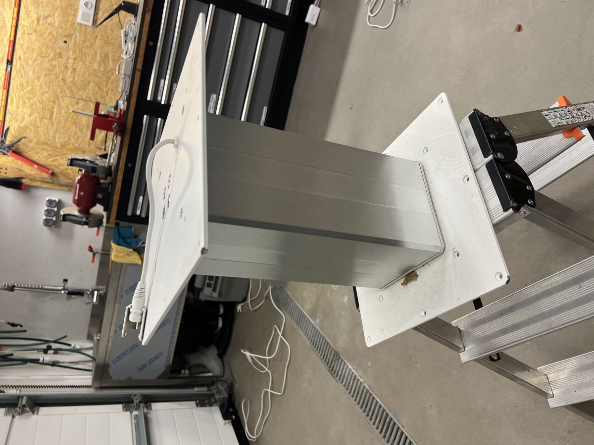

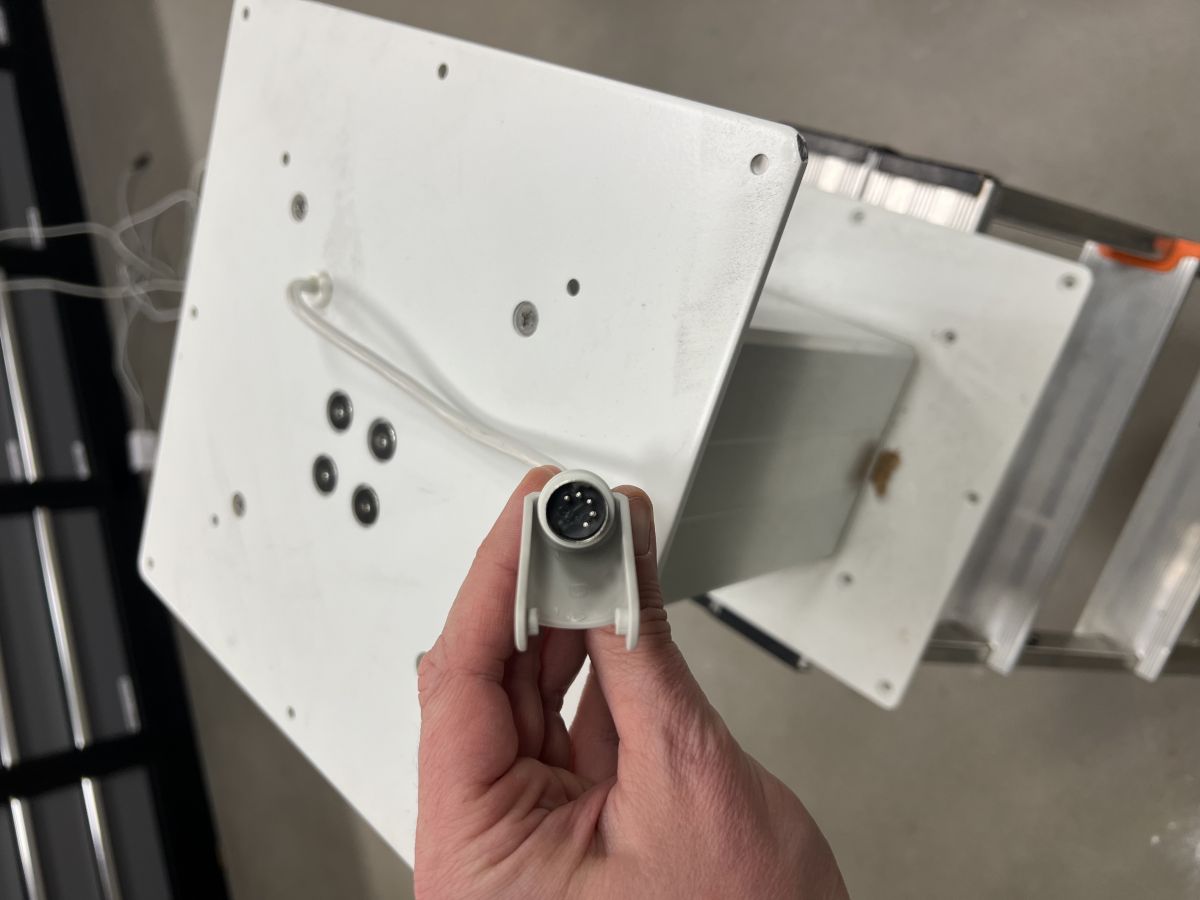

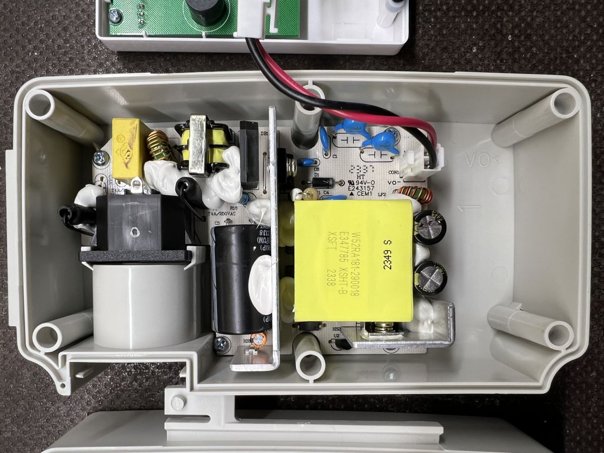

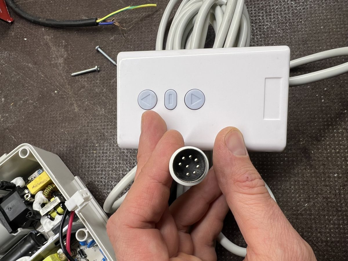

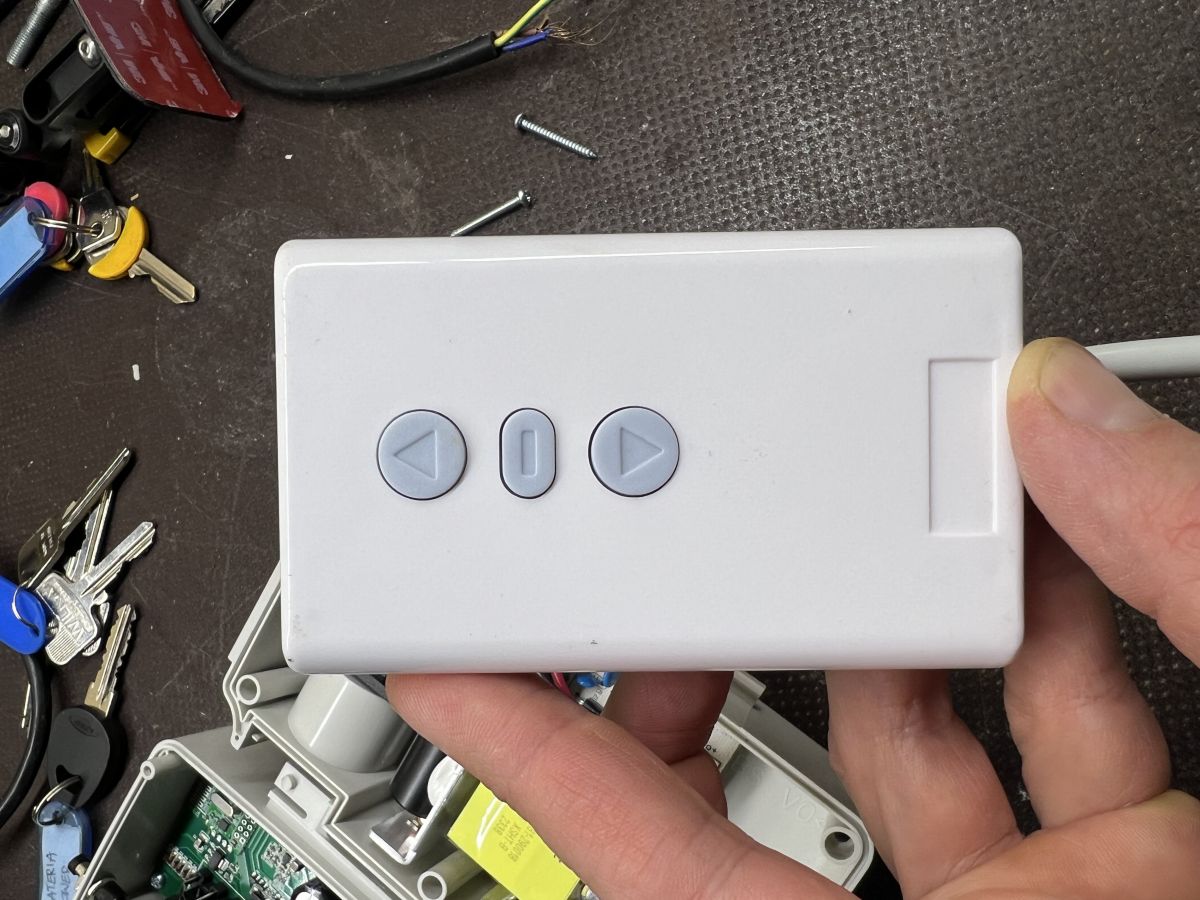

    Witam forumowiczów.
    Zakupiłem 2 siłowniki do podnoszenia blatu i chciałbym je zsynchronizować, żeby sunęły równocześnie.
    Każdy z siłowników ma osobny sterownik. Lokalny elektronik podpiął do pilota sterowania drugi kabel (równolegle), który jest podłączony do drugiego sterownika. Czyli 1 pilotem uruchamia się 2 sterowniki jak i siłowniki. Po wciśnięciu przycisku oba siłowniki startują jednocześnie, jednak po kilkunastu sekundach pracy jeden z nich się zatrzymuje a drugi idzie dalej. Zawsze jest to dokładnie po tym samym czasie. Czy jest tutaj na forum ktoś kto mógłby się podjąć przerobienia tych sterowników, ew wykonania nowego tak aby siłowniki szły cały czas jednocześnie? Bardzo mi zależy gdyż to jedyne siłowniki, które wymiarami i parametrami pasują mi do mebla. Oferuję dobrą zapłatę dla kogoś kto będzie miał na to pomysł:) Załączam zdjęcia.

    Tak jak każdy ze sterowników dostaje sygnał ze swojego oddzielnego pilota to idą cały czas do góry.

  • #7 21316838
    lewmaciek
    Poziom 3  
    Tak, piloty są przewodowe, ale też bezprzewodowe. Ja używam teraz jednego przewodowego, z którego wyprowadziłem dodatkowy kabel podłączony równolegle do pierwotnego i po parunastu sek. właśnie 1 siłownik staje. A może taki pomysł, żeby przekodować odbiornik bezprzewodowy w jednym ze sterowników, żeby uruchamiać oba siłowniki jednym pilotem bezprzewodowym? Czy tak się da?
  • #8 21317052
    Lisek64

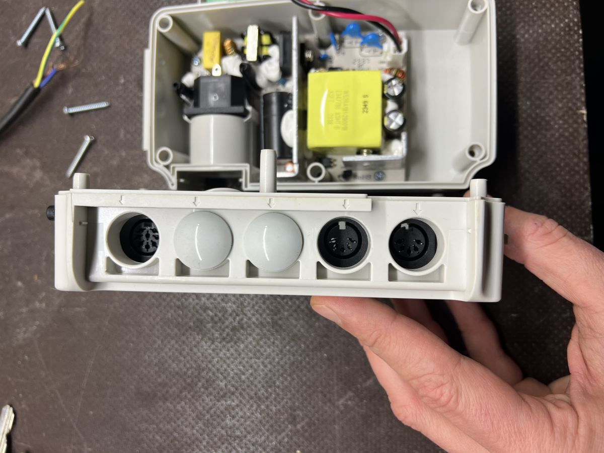

    A te siłowniki są identyczne pod względem parametrów , czyli długości wysuwu ?
  • #9 21317226
    lewmaciek
    Poziom 3  
    Tak są identyczne.
  • #10 21317496
    Lisek64
    Zdjęcie nr 6 . Po lewej stronie gniazdo pilota a po prawej gniazda siłowników ? Co się dzieje gdy podepniesz w to miejsce dwa siłowniki na jednym pilocie (nie zdublowanym ) ?
