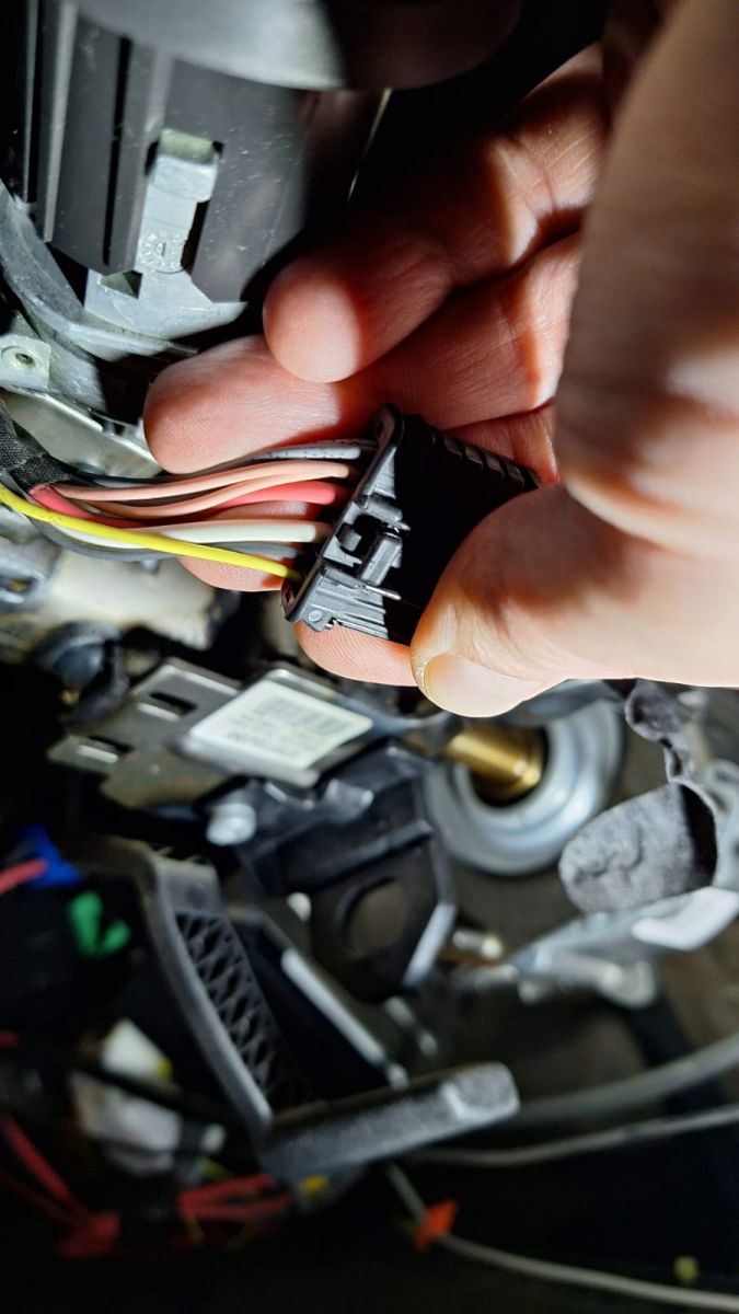

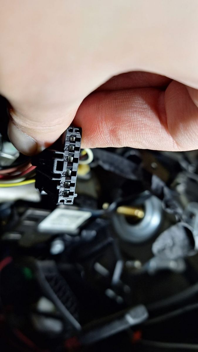

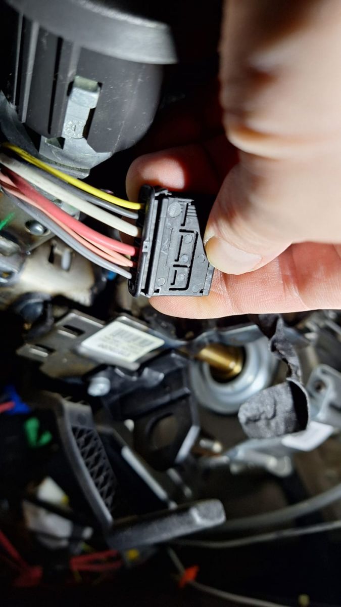

    Już nieaktualne, korzystając z ciepłego parkingu podziemnego w pracy sprawdziłem co chciałem i zrobiłem co chciałem. Dla potomności podaję swoje spostrzeżenia.
    Zdjęcia wtyczki:
    Potrzebne zdjęcie 6-pinowej wtyczki spryskiwaczy do prawej manetki w Renault Clio III Potrzebne zdjęcie 6-pinowej wtyczki spryskiwaczy do prawej manetki w Renault Clio III Potrzebne zdjęcie 6-pinowej wtyczki spryskiwaczy do prawej manetki w Renault Clio III
    Kablologia:
    Żółty: +12V
    Czarny: GND
    Różowy: pompka (+ dla tyłu, - dla przodu)
    Szary: pompka (- dla tyłu, + dla przodu)
    Przewody szary i różowy są zdublowane, pojawienie się + na odpowiednim aktywuje wycieraczki. Wewnętrzne przewody biały i czerwony są niewykorzystane w mojej manetce, ale na nich też się pojawia napięcie po włączeniu zapłonu.
