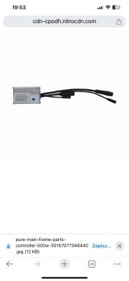

    Witam wszystkich. Mam pytanie odnośnie hulajnogi elektrycznej Pure Air Pro Lr. Nie mogę jej uruchomić, tzn. nie reaguje na przycisk start. Co już sprawdziłem, to to, że ładowarka ładuje, akumulator 36V naładowany do 41,2V. Napięcie dochodzi do wyświetlacza 41,2V, a wyświetlacz nie startuje. Posprawdzałem oczywiście wszystkie złączki i są ok. Co może być przyczyną tego stanu? Jeśli ktoś ma jakiś pomysł, to byłbym wdzięczny. Pozdrawiam

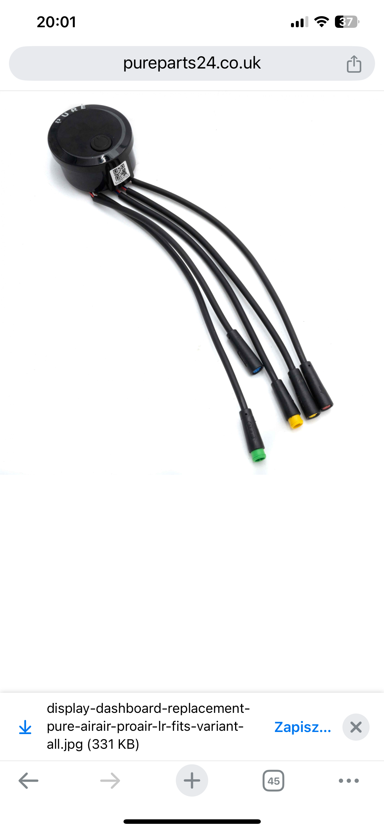

    romanjakubik
    Pure Air Pro Lr - hulajnoga nie reaguje na przycisk start, wyświetlacz martwy Pure Air Pro Lr - hulajnoga nie reaguje na przycisk start, wyświetlacz martwy >>21319244 Witam.Dziękuję za zainteresowanie. Może opisałem to mało precyzyjnie,ale chodziło mi o to,że napięcie z baterii wychodzi na przetwornicę,a dopiero z przetwornicy na wyświetlacz. Dlatego doszedłem do wniosku, że chyba winny musi być wyświetlacz. Poszukałem troszkę i znalazłem we Francji. Jest już w drodze. Pozostaje mi tylko cierpliwie poczekać i sprawdzić jak dotrze.Pozdrawiam
