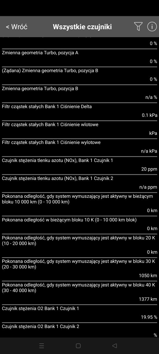

    Witam, pacjent DS5 2.0 BlueHDI. Dwa miesiące temu wyprałem DPF-a, bo wyskakiwały błędy ryzyko zapchania DPF. Dzisiaj w czasie trasy (200 km) wyskoczył 3 razy check engine z błędem P246C, auto straciło moc, ale kręciło obroty normalnie (nie jak to w trybie awaryjnym do 2 tys. obr.). Po usunięciu błędu wszystko wracało do normy. Moje pytanie, co może być nie tak? Czy może być to czujnik różnicy ciśnienia? A może szukać przyczyny gdzie indziej? Z góry dziękuję za odpowiedzi i wskazówki. Pozdrawiam.

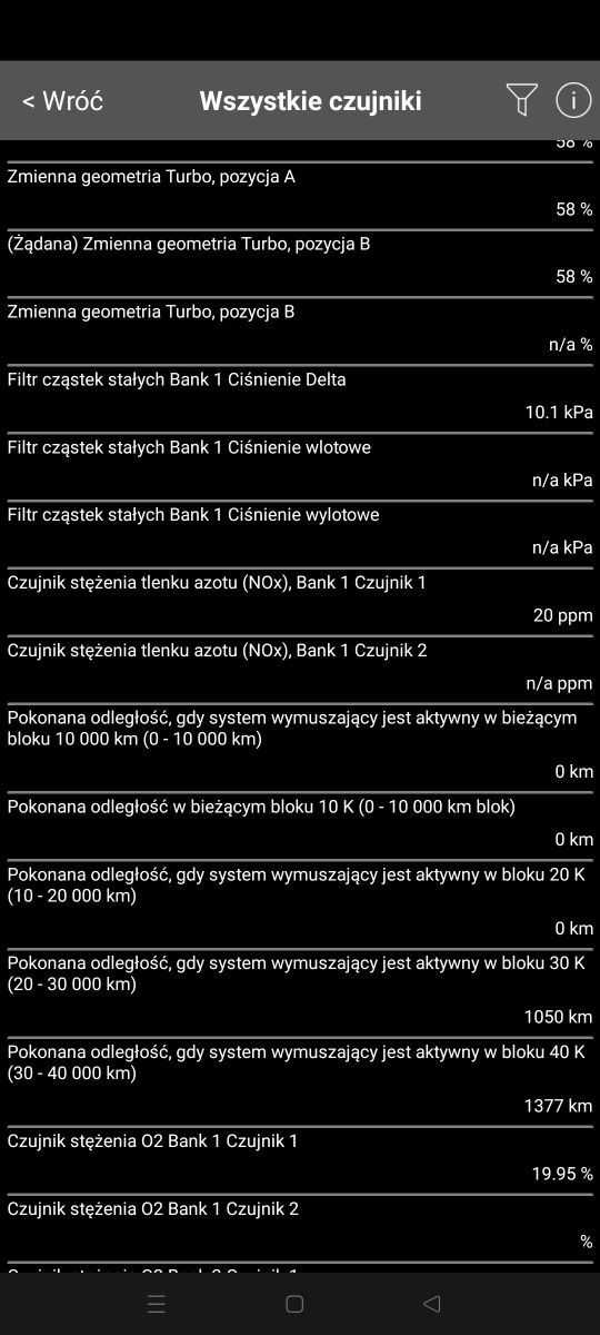

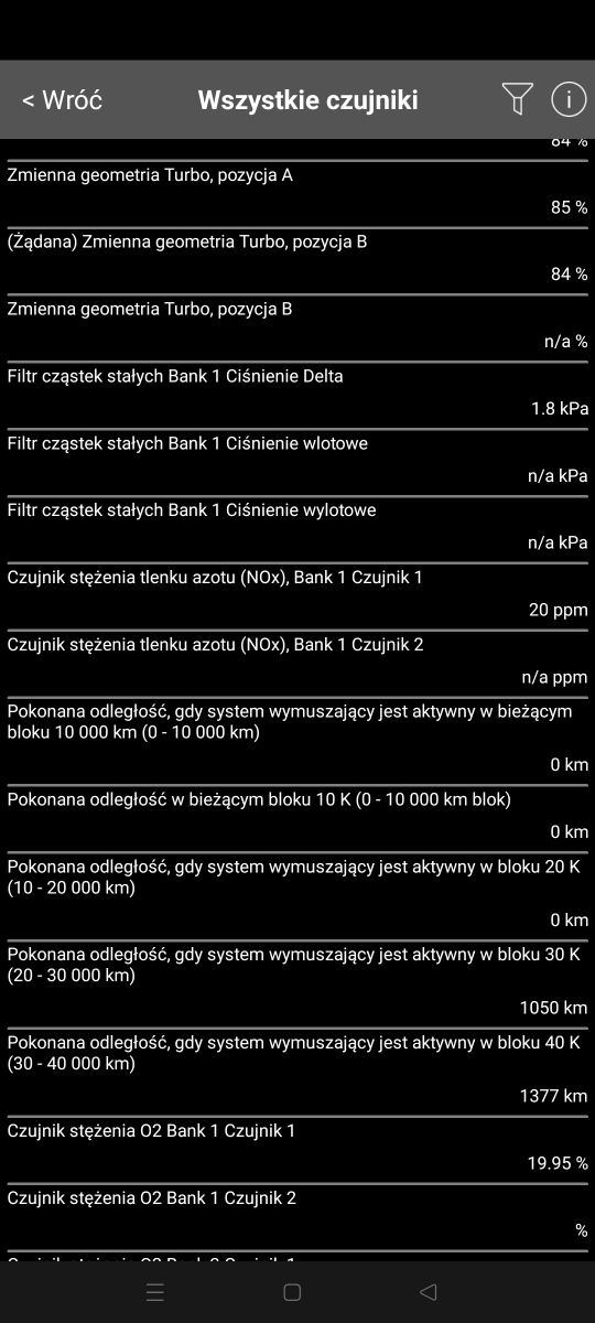

  • #5 21317245
    teodorczykmtak
    Poziom 4  
    >>21316988 Citroen DS5 2.0 BlueHDI - Błąd P246C po czyszczeniu DPF, utrata mocy, co sprawdzić? Citroen DS5 2.0 BlueHDI - Błąd P246C po czyszczeniu DPF, utrata mocy, co sprawdzić? Citroen DS5 2.0 BlueHDI - Błąd P246C po czyszczeniu DPF, utrata mocy, co sprawdzić?
    Takie coś pokazuje pierwszy na zgaszonym, drugi na jałowych obrotach trzeci na ok 3tys obrotów.
    johnny833 napisał:
    Podstawa to parametry a szczególnie ciśnienie różnicowe . Na początek na zapłonie ,potem na wolnych ,a potem przy 3000rpm.
    Tylko dlaczego pokazuje ciśnienie delta a wejściowego i wyjściowego już nie?
  • #6 21317323
    johnny833
    Ciśnienie jest za wysokie. Przy 3000 rpm nie może przekraczać 50 mbar. A tak w ogóle to jak wygląda wydech z tyłu? Zostaje sadza na paluchu czy ładny czysty?
