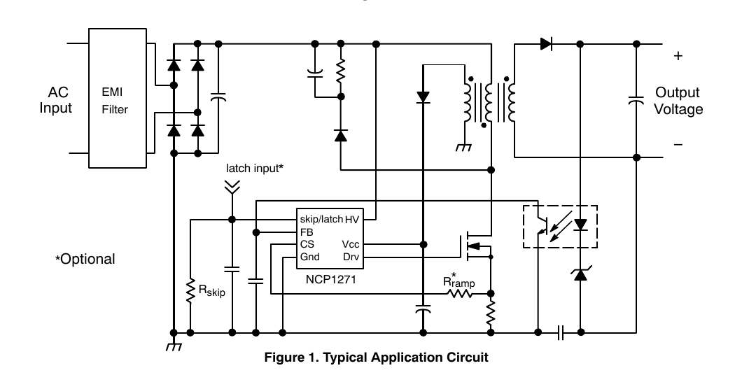

    Witajcie . Dostałem od kolego ładowarkę CTEK MXS 5.0 , według jego wersji była podpięta cała noc z akumulatorem, rano akumulator był naładowany, a ładowarka wydawała dziwne piszczenie "świerszczenie" .
    Rozebrałem wymieniłem po stronie wtórnej : uszkodzone 2 kondensatory 1000uf 16V na 1000uf 25V , zwarty stabilizator 5V as1117 na taki sam nic innego uszkodzonego więcej nie namierzyłem .
    Uruchomiłem i teraz diody sygnalizują działanie da się włączyć , ale kilkanaście sekund i sama gaśnie i wyłącza się. Przetwornica tak samo dziwnie piszczy , a na kondensatorach tych wymienionych po stronie wtórnej mam ok 19V , co na pewno jest za dużo.
    Wymieniłem transoptor na taki sam , układ przetwornicy NCP1271 wymieniłem na podobny NCP1200D60 (aby zasilanie z 17V na 12V obniżyłem ). Nic sie nie zmieniło i napięcie baz zmiany.

    LEDówki
    Z transoptorem pewnie jest sprzężony TL431 lub inny podobny stabilizator. Sprawdź go. W datasheet NCP1271 powinien być podstawowy schemat, na którym będzie widoczny taki stabilizator jak na poniższym obrazku:
    Ładowarka 12V CTEK MXS 5.0 - przetwornica dziwnie piszczy i za duże napiecienna wyjściu

    arkadiuszen
    Dzięki Kolego za pomoc, idąc tym tropem znalazłem uszkodzony rezystor 2,2k i BC847- wymieniłem i napięcie już było stabilne 15,6V. Wyłączanie się po kilku sekundach to wina diody BAV70 - wymienione, działa, ładuje :) .
