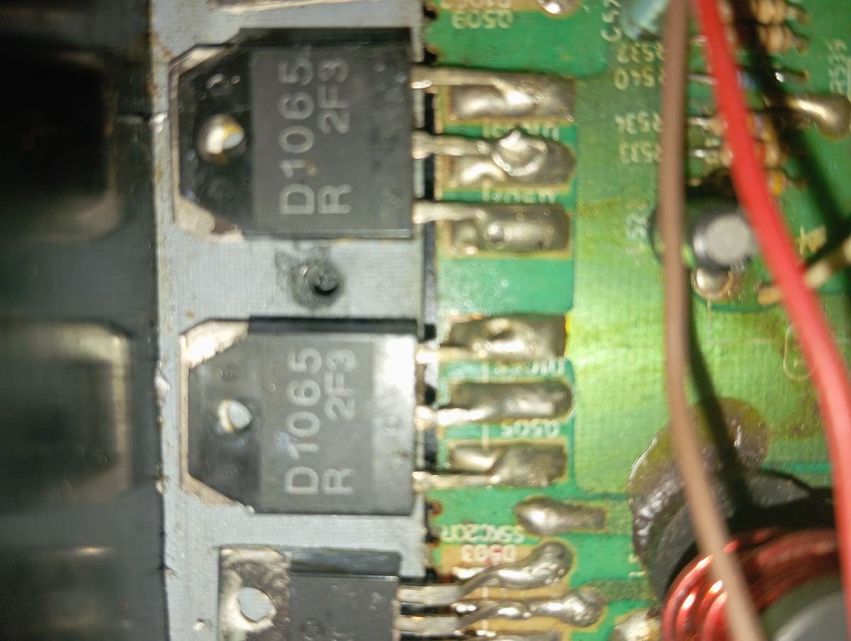

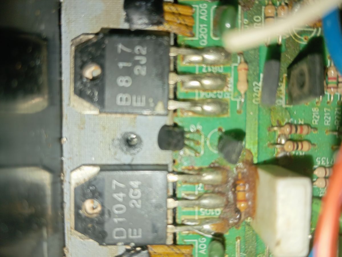

#1 21320444 26 Lis 2024 12:51 Kokosek10 Kokosek10 Poziom 6 #1 21320444 26 Lis 2024 12:51 Potrzebuje wymienić tranzystory widoczne na zdjęciu jednak nie mogę znaleźć nigdzie takich samych czy mógłby mi ktoś polecić jakieś zamienniki które będą pasowały? Jest to wzmacniacz samochodowy soundwave BO-600
#2 21320462 26 Lis 2024 13:02 Telo Telo Serwisant RTV Pomocny post? (0) #2 21320462 26 Lis 2024 13:02 Podzwoń, zapytaj, może jednak są dostępne: https://elecena.pl/search?q=2sd1065
#3 21320489 26 Lis 2024 13:20 viayner viayner Poziom 43 Pomocny post? (0) #3 21320489 26 Lis 2024 13:20 Witam, mnie wyskakują od razu: https://magserv24.pl/tranzystory/9072-towar_9072-5906.html https://sklep.infoelektronika.pl/product/2SB817-Tranzystor-PNP-160V-12A-100W-SOT93-s913 Pozdrawiam Promuję tematy: 06.05.2024 Małe kolumny dwudrożne z bardzo dobrym dźwiękiem 30.04.2024 Konwerter adresów I2C dla INA3221 na Arduino
