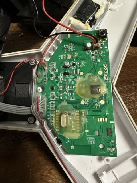

    Poszukuję informacji/pomocy nt stacji pogodowej SBS WS 300. Brak odczytu z czujnika temp i wilgotności, pozostałe czujniki działają bez problemu.
    Czy ktoś może pomóc w identyfikacji jakiego typu jest to czujnik i czy jest możliwość wymiany czujnika.
    Załączam zdjęcia

    pytasz się o czujniki, dajesz zdjęcie płyty głównej? A gdzie czujniki?

    >>21321288 Witam. Czujniki są podłączone do płyty, takie jak prędkość wiatru, kierunek, opady itd. Zakładam, że temperatura zewnętrzna też jest na płycie, chyba że jest razem np. z innym czujnikiem.

    Te zdjęcia są za mało dokładne. Nie można rozpoznać elementów na tej płytce. Na pierwszy rzut oka na płycie głównej nie ma żadnego sensora.

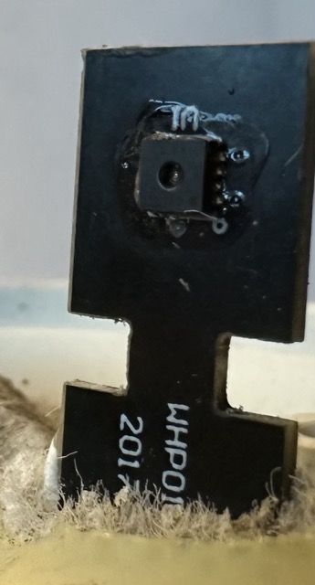

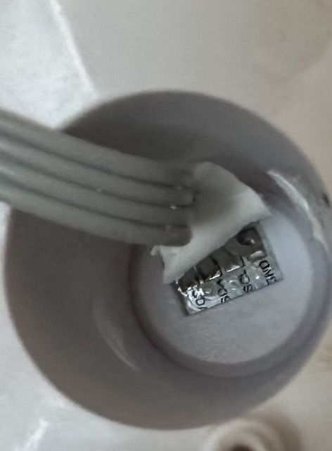

    Na moje oko czujnik temperatury będzie razem z czujnikiem oświetlenia na środku. ten na przewodzie cztero żyłowym
  • #8 21322307
    arti_art
    >>21321962 Dziękuję za sugestie i w załączniku zdjęcia 2 czujników, pozostały jeszcze od kierunku i siły wiatru. Stacja pogodowa SBS WS 300 - brak odczytu z czujnika temperatury i wilgotności Stacja pogodowa SBS WS 300 - brak odczytu z czujnika temperatury i wilgotności Stacja pogodowa SBS WS 300 - brak odczytu z czujnika temperatury i wilgotności
    Czujnik oświetlenia (Sw1 i Sw2) niestety przymocowany bardzo solidnie, jest też cz1 - umieszczony pod zbiornikiem, gdzie ilość opadów jest zliczana.
