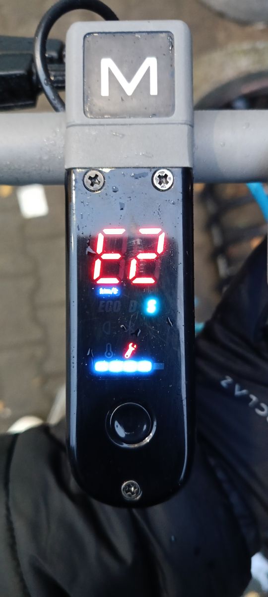

    bartekleszczynski68
    Witam podczas gdy włączam hulajnogę motus scooty 10, pokazuje mi się kod błędu E2 podczas naciśnięcia kilkukrotnego manetki gazu błąd znika, ale jak podniosę manetkę do góry to błąd pojawia się ponownie. Kod błędu E2 w hulajnodze Motus Scooty 10 przy użyciu manetki gazu
    AI: Czy możesz opisać, w jakich okolicznościach po raz pierwszy pojawił się błąd E2?
    Jak jechałem, to nagle nacisłem manetkę do końca i pojawił się ten błąd.
    AI: Czy próbowałeś już jakichś kroków w celu rozwiązania tego problemu? Jeśli tak, to jakich?
    Odłączyć akumulator i odłączyć, twardy reset, odłączyłem manetkę i podłączyłem spowrotem
  • #2 21328371
    emiter
    Wymiana manetki, prawdopodobnie przemieszczony mechanicznie hallotron.
