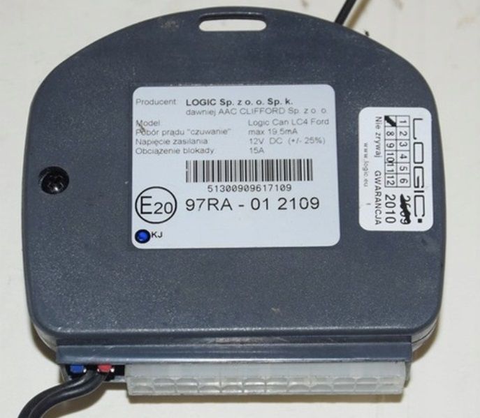

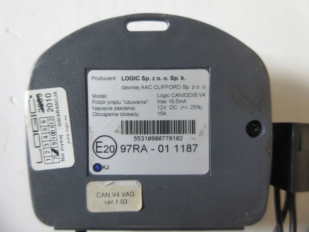

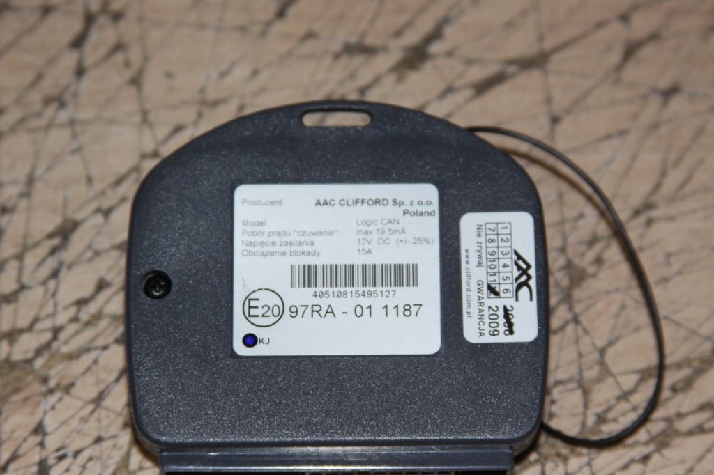

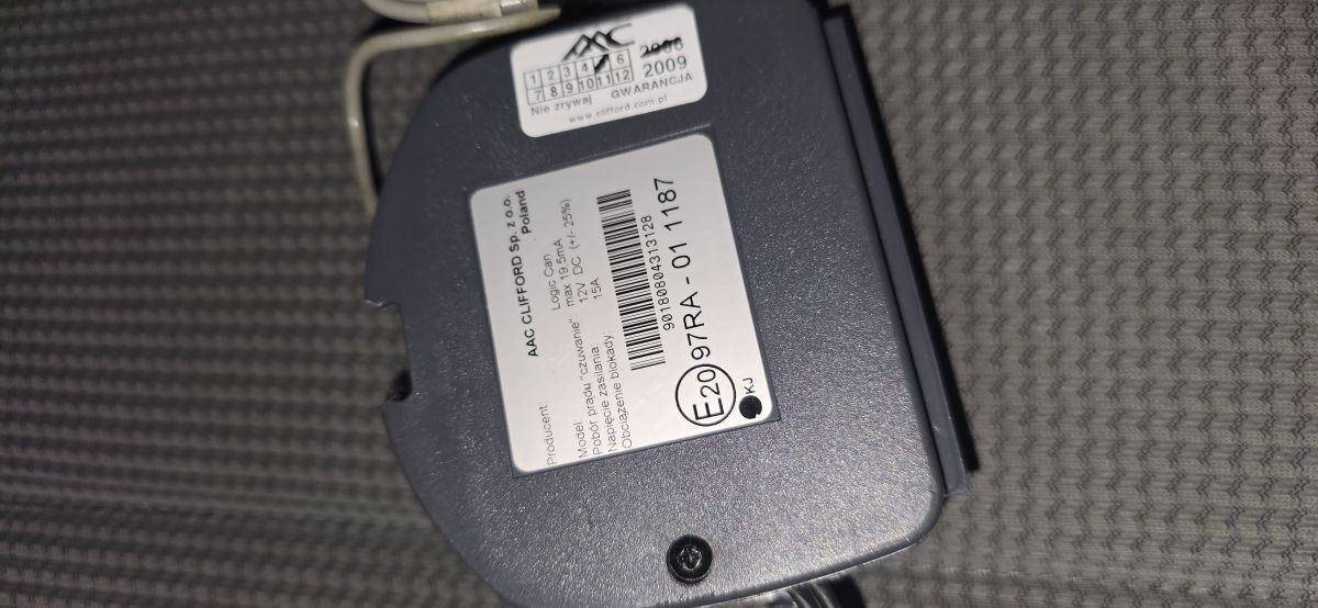

  • #3 21324907
    dawid653
    Samochód Skoda Octavia 2 2008 r.
    Dołączam zdjęcie Podłączenie sterownika Modemix do alarmu Logic Can E20 97ra-01 1187 - porady
