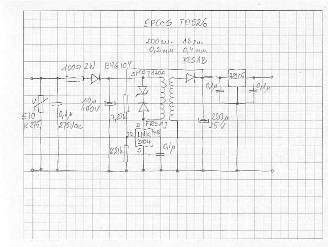

    Zwracam się z prośbą o pomoc w diagnozie ustaerki na płytce zmywarki Bosch SRV45T63EU/01
    W trakcie trwania programu zmywarka umarła, brak reakcji na włącznik sieciowy. Po rozebraniu i przejrzeniu tematów, w szczególności:
    https://www.elektroda.pl/rtvforum/topic3236417.html
    https://www.elektroda.pl/rtvforum/topic3455655.html
    https://www.elektroda.pl/rtvforum/topic3689726.html
    i ocenie wizualnej i miernikiem uszkodzone były:
    Przepalony opornik zabezpieczający 100 Ω - brak możliwości rozróżnienia kolorów paskowych. Zniszczony LNK305GN - zwarcie między między pinem 5 (D) i 7-8 (S), oporność 1,8 kΩ i przebita dioda BYG10Y - zwarta. Na regulatorze napięcia 78L05A na pinie 8 brak napięcia wejściowego (0V zamiast 8V), a oporność 10,4 kΩ. Pin 1 brak napięcia wyjściowego (0V zamiast 5V), a oporność 4,1 kΩ
    Pomierzyłem również oporności kondensatorów wokół procesora, wskazanych przez @TONI_2003. Wartości wahają się od 4 kΩ do 24 kΩ oraz jeden ma 90 kΩ. Zdecydowanie inny poziom wartości niż u @Kmkrzys, który raportował okolice 1 MΩ
    Zasilanie na elektrolicie 310VDC i się nie rozładowuje. Ładunek spokojnie wytrzymuje 24h, już kilka razy mnie spotkała przyjemność "ręcznie" go rozładować ;-)
    Przejrzałem wszystkie czujniki i przewody w basenie zmywarki i wszystko ma połączenie, brak śladów utleniania styków. Kontaktron w zbiorniku soli działa i po przyłożeniu magnesu jest przejście na całej wiązce (od płytki do włącznika)
    Wymieniłem rezystor, LNK305GN i diodę oraz na wszelki wypadek warystor.
    Sprawdziłem połączenia lutownicze LNK305GN, a po podłączeniu zasilania płytka dalej martwa. Ponownie podmieniłem LNK305GN na drugi egzemplarz bo zakupiłem dwa i niestety dalej nie startuje.
    Poproszę o pomoc czy coś jeszcze może siać po układzie
    Z góry dzięki za pomoc

    _Klark napisał:
    78L05A , ja bym wylutował i sprawdził
    Po co skoro
    Seb napisał:
    Na regulatorze napięcia 78L05A na pinie 8 brak napięcia. wejściowego (0V zamiast 8V), a oporność 10,4 kΩ. Pin 1 brak napięcia wyjściowego (0V zamiast 5V), a oporność 4,1 kΩ
    Popatrz na załączony schemat, rezystancja na wejściu 78L05 jest prawidłowa a brak jest napięcia
    Kup LNK304GN(LNK305GN) od sprawdzonego dostawcy a wcześniej sprawdź dwie diody podłączone do pierwotnego uzwojenia transformatora(pod transformatorem), mają przewodzić w jedną stronę na teście diody i podobnie diodę na wtórnym uzwojeniu transformatora. I co to za przypadek że z uszkodzoną diodą BYG10Y(przebicie) na kondensatorze 10µF/400V jest napięcie stałe 310V, cuda to nie w elektronice.
