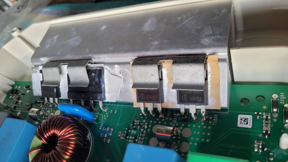

    Cześć, jestem w trakcie naprawy płyty indukcyjnej Amica PI 6108 LWU.
    Jestem na etapie wymiany uszkodzonych tranzystorów. Tranzystory były już wymieniane co widać na załączonym zdjęciu.
    Czy płytka ceramiczna 1 mm do tranzystora w Amica PI 6108 LWU będzie odpowiednia?
    Uszkodzone są te po prawej. Moje pytanie brzmi: Pod tranzystorami oryginalnymi są zastosowane białe podkładki, wnioskuję, że ceramiczne bo łatwo się łamią.
    Pod tranzystorami naprawianymi jest obecnie jakiś izolator który chcę zastąpić płytką ceramiczną takiego typu:
    https://allegro.pl/oferta/podkladka-ceramiczna-pod-tranzystor-to-247-za-5szt-7499217037
    Oczywiście do naprawy poza tranzystorami mam już pastę termiczną.
    A i jeszcze raz pytanie na koniec, czy taka płytka ceramiczna spełni swoje zadanie, obawiam się o jej grubość ponieważ ta oryginalna ma 0,5 mm a ta na allegro 1 mm ?

    Prawdopodobnie piszesz o podkładkach izolacyjnych z tak zwanej miki.
    Mika bardzo łatwo się lamie.
    Lub:
    O podkładkach ceramicznych z tak zwanego alundu.
    Alund to ceramika (oczywiście izolator) która bardzo dobrze przewodzi ciepło.
    W "ubiegłej" epoce był stosowany jako podłoże do budowy tak zwanych mikroukładów hybrydowych grubo warstwowych.

    W takim razie grubość 1 mm nie będzie przeszkodą? O to mi szczególnie chodzi?

    Nie no.
    Z grubością przesadzić nie można.
    Wiadoma sprawa.
    Jest to izolator, izolator jako dielektryk.
    A, że przy okazji dobrze przewodzi ciepło to nie ma co przeginać z jego grubością.
    Bo im cieńszy, tym szybciej odprowadzi ciepło.
    No, i prawdopodobnie jest tam jeszcze pasta termo przewodząca.
