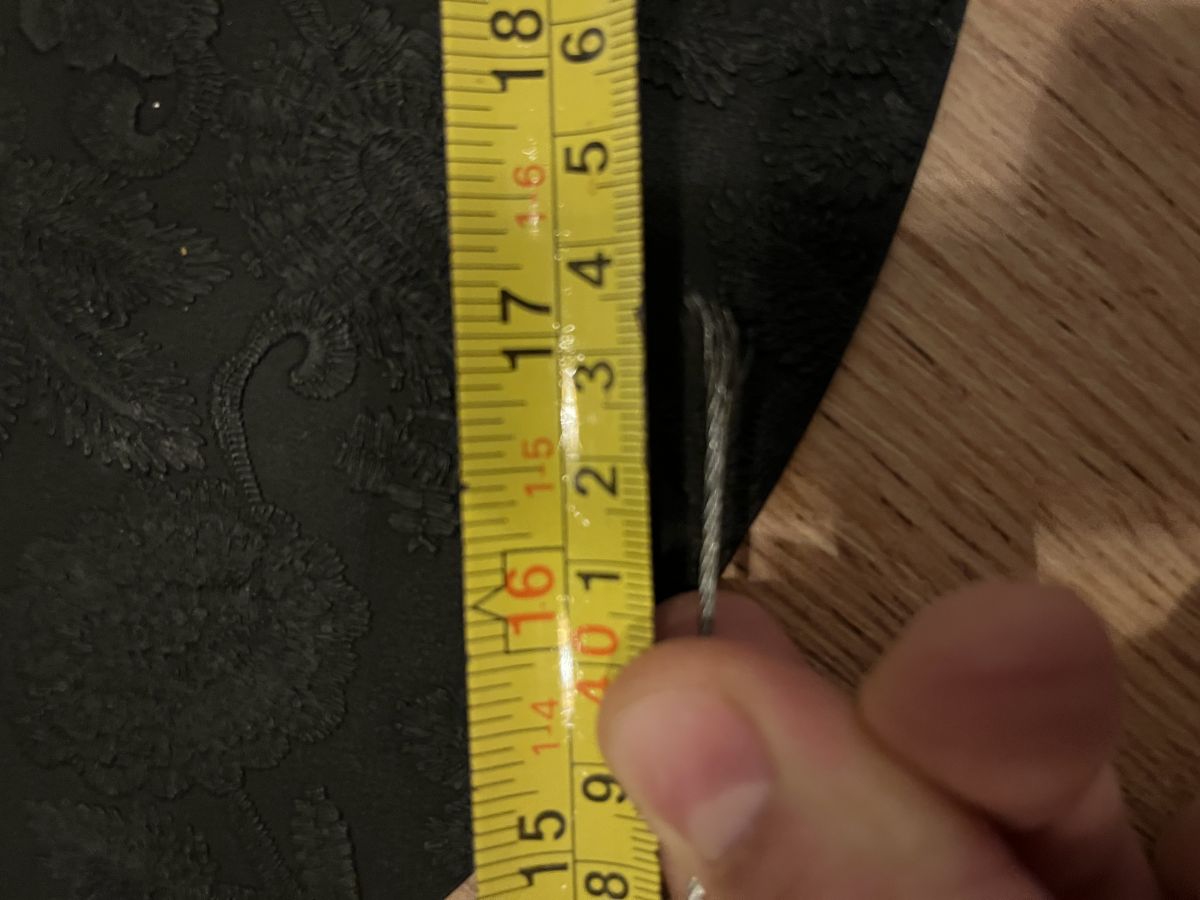

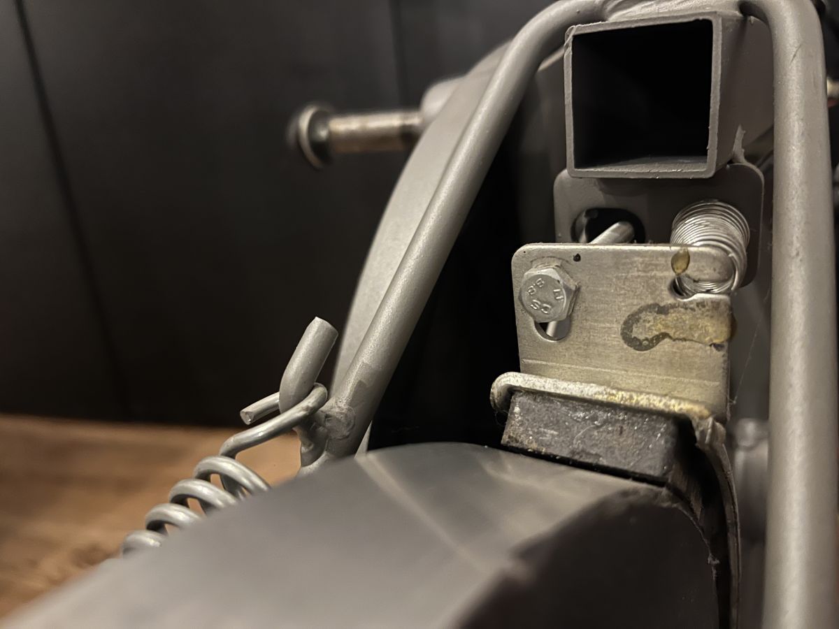

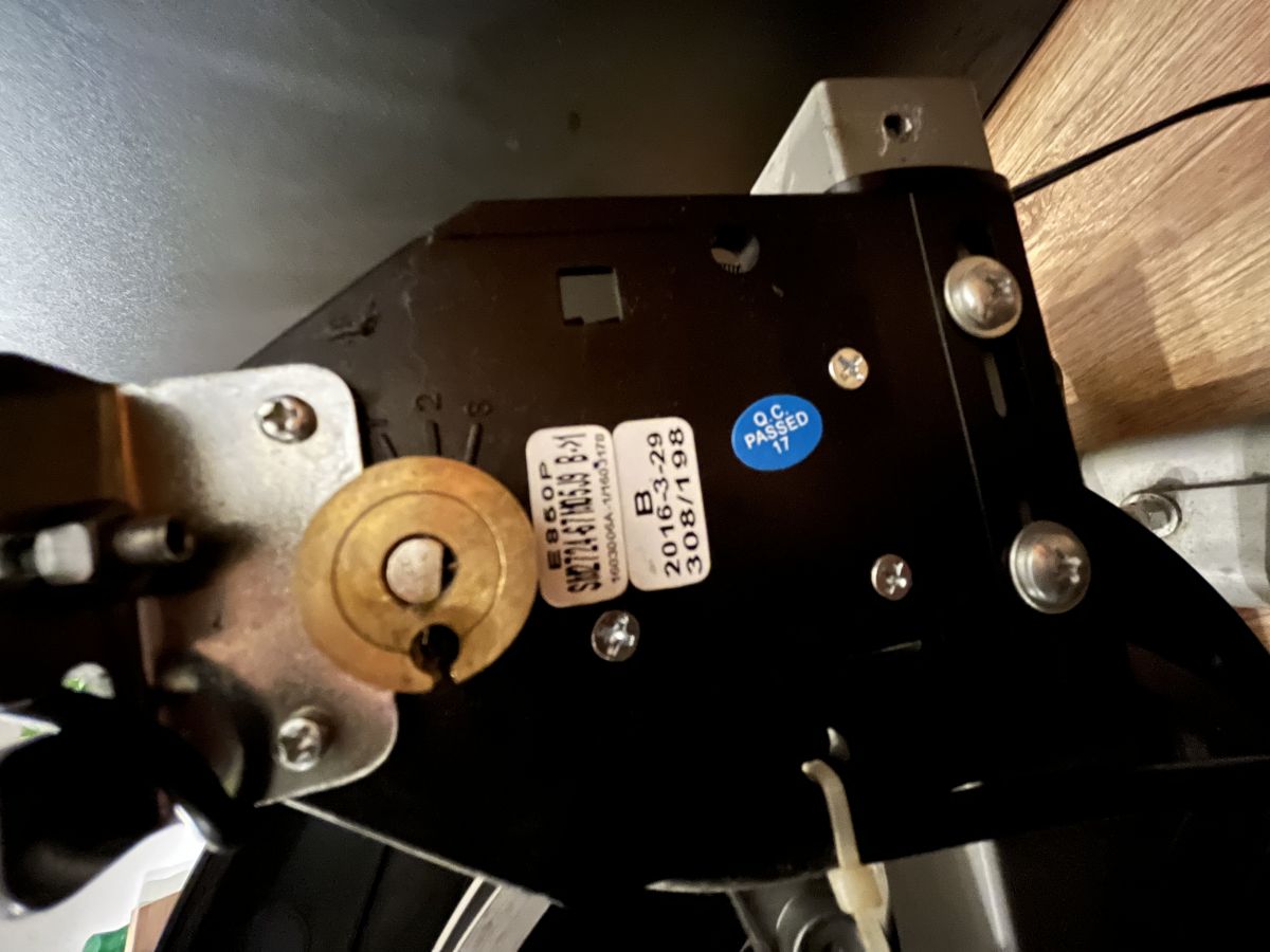

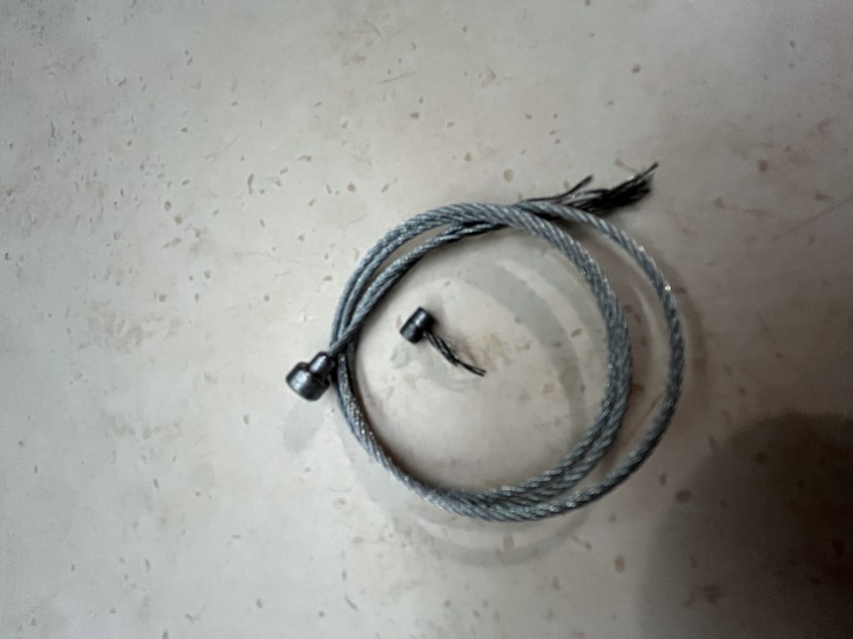

    Dzień dobry,
    Posiadam orbitrek Sportop E850. Podczas biegania pękła linka od ustawienia obciążeń. Linka z dwóch stron jest zarobiona, więc pewnie potrzebować będę od razu włożona w czarną otulinę. Długość żyłki to ok. 43-44 cm. Czy ktoś wie, gdzie można to kupić?
    Na 1 zdjęciu pęknięta linka.

    Lisek64
    Kupujesz w sklepie z częściami do rowerów (motorowerów ) linkę hamulcową do "klamki" . Są zakończonę walcem który wkładasz od strony silniczka obciążenia . Druga strona linki nie jest już istotna jak jest zakończona , ponieważ jest tam wystarczająco miejsca by zastosować dowolny sposób jej mocowania . Domowym sposobem można zastosować np mocowanie linki typ F , nawiercić śrubę w poprzek o średnicy linki i zakontrować nakrętką , zacisnąć tulejkę itd. Ważne żeby długośc linki była mniej więcej tej samej długośći bo "rozjedzie się" obciążenie

    Poziom 3  
    >>21325832 zwykła linka hamulca nie zda egzaminu, ma złe zakończenie, nie zaczepię do serwonapędu. Podtrzymuję, aby było jak tutaj. [url=https://obrazki.elektroda.pl/8073570600_1733063282.jpg]
    >>21325842 byłem w dwóch, prócz zwykłej linki hamulcowej nic mi nie zaproponowali…
