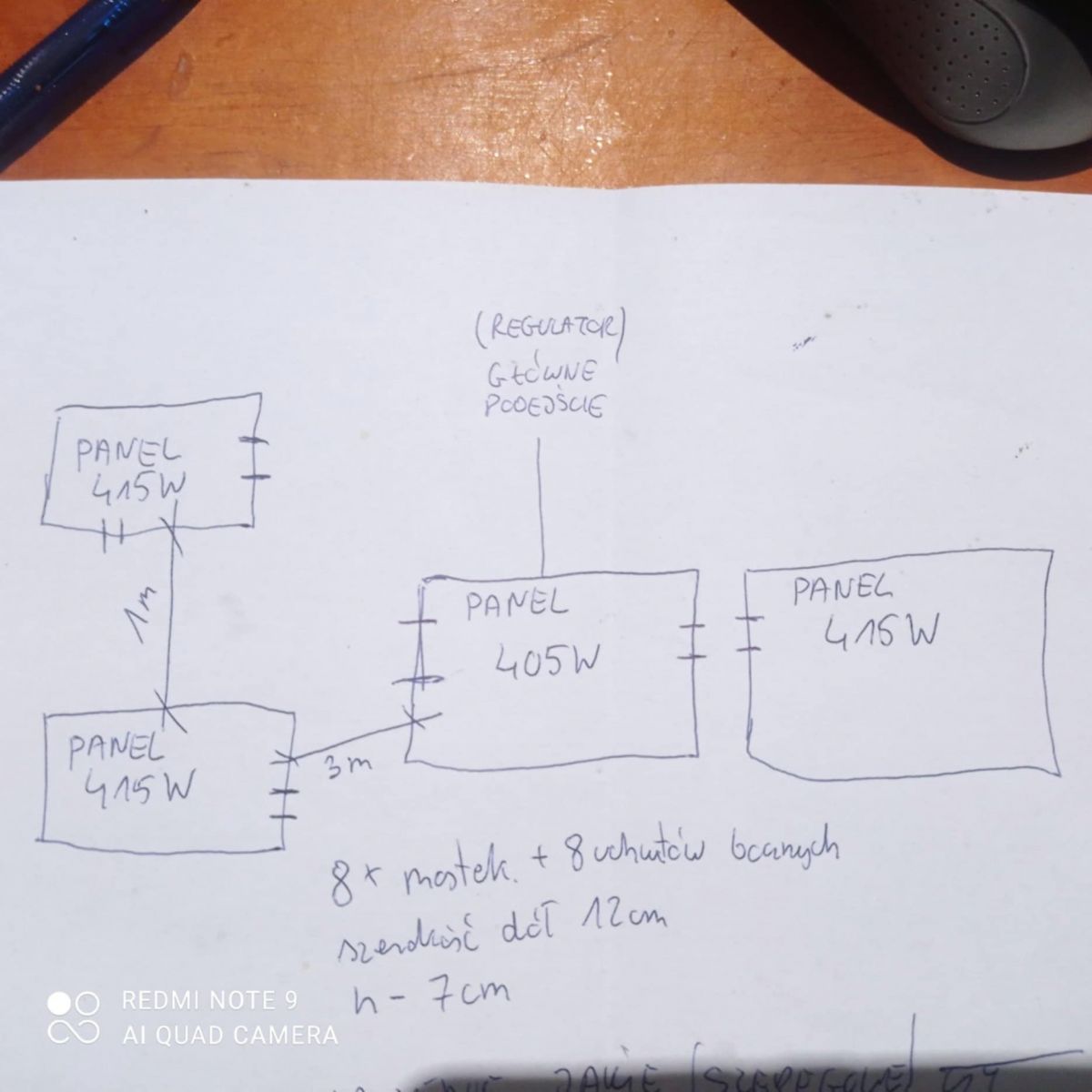

    Witam, jak połączyć razem panele fotowoltaiczne Schemat połączenia paneli fotowoltaicznych o mocy 415 W i 405 W.
    AI: Jakie modele paneli fotowoltaicznych chcesz połączyć?
    jeden, co jest podłączony na rysunku do kontrolera 405 W, pozostałe trzy mają po 415 W
    AI: Jaki rodzaj połączenia planujesz: szeregowe, równoległe czy mieszane?
    szeregowe

    Jeśli szeregowo to napiecie zapewne wyniesie ponad 150V , przeliczyć i dobrać regulator o ile taki znajdziesz
