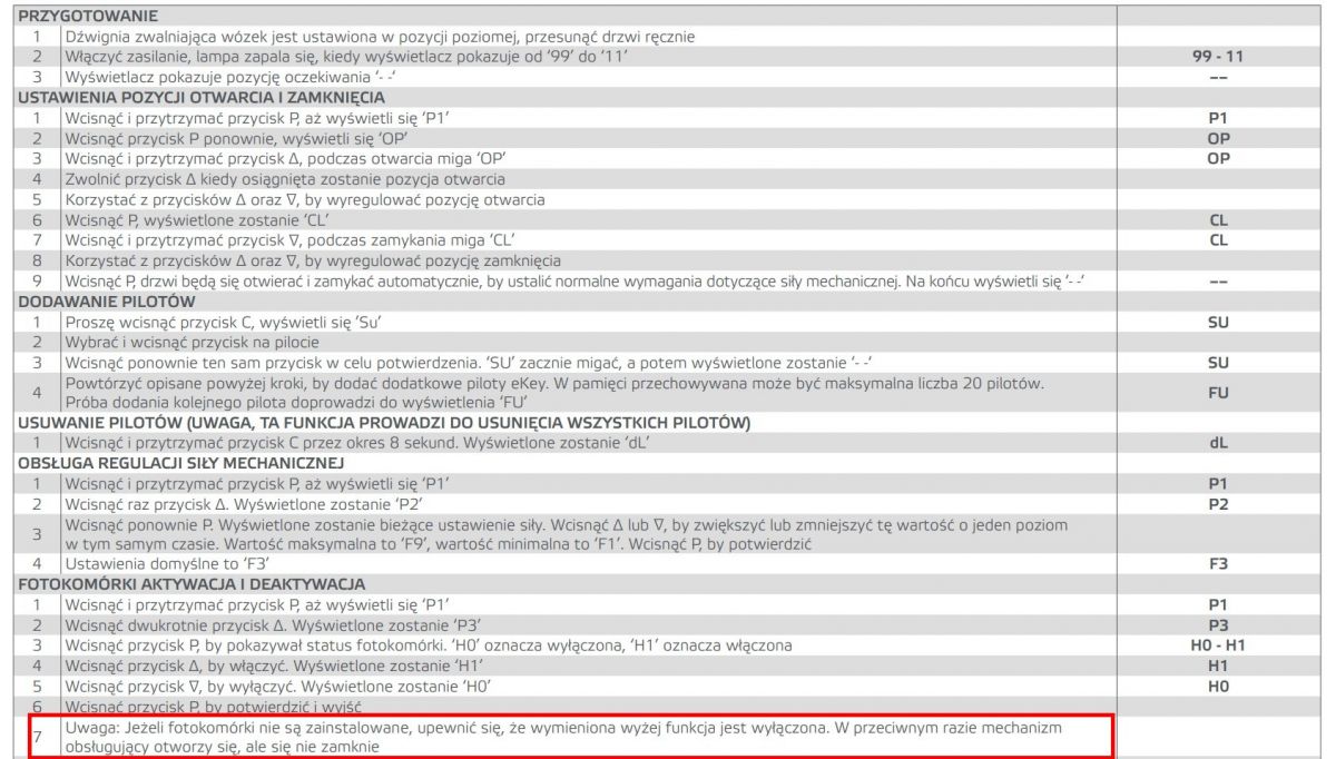

    Jesteś pewien że postępujesz dokładnie tak jak poniżej?
    Fragment instrukcji obsługi z procedurami dotyczącymi ustawień i regulacji.

    Przecież w "Ustawienia Pozycji Otwarcia i Zamknięcia" pozycja 7 i 8 dokładnie o tym mówi ;), a Ty zrobiłeś docisk do oporu i stąd ten problem.
