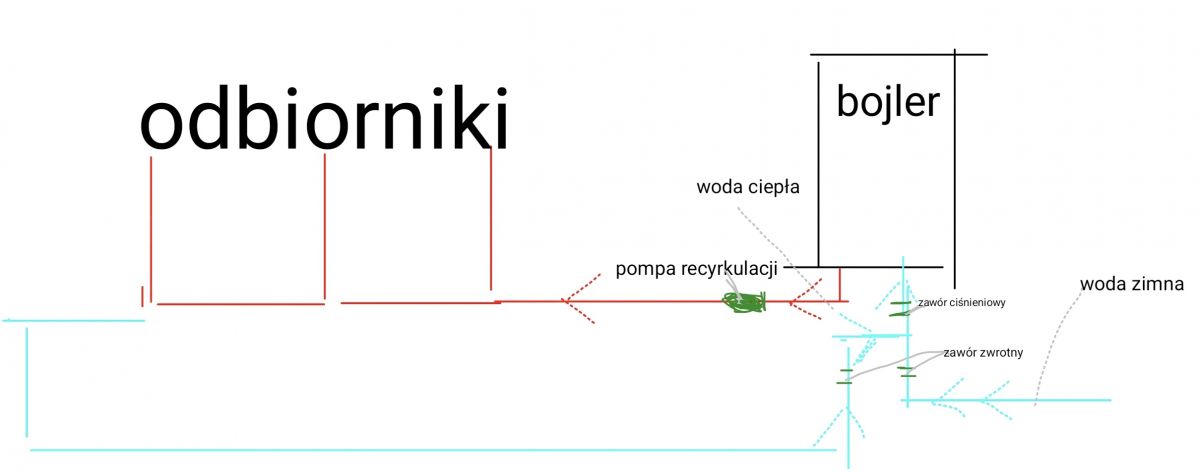

    Otwórz, mam takie marzenie, żeby mieć ciepłą wodę w kranie zaraz po odkręceniu. Moje pytanko brzmi, czy mogę to wykonać tak jak na załączonym obrazku (bojler elektryczny). Dodam, że c.w.u odpada, bardzo mało miejsca. Ostatni odbiornik jest jakoś 40 mb rury od źródła zasilania i trzeba trochę postać, zanim doleci ciepła woda.
    Czytałem sporo na forach, ale nigdzie nie znalazłem odpowiedzi, czy można tak zrobić.
    Schemat instalacji bojlera z pompą recyrkulacyjną i zaworami.
  • #2 21343472
    kindlar
    Posty: 7833
    Pomógł: 913
    Ocena: 1607
    Poczytaj o trzeciej rurze i obiegu ciepłej wody w dodatkowym obwodzie.
  • #3 21343473
    Zbych034
    Posty: 4643
    Pomógł: 545
    Ocena: 1405
    Musisz mieć dodatkową rurę do obiegu ciepłej wody.
  • #4 21343476
    krzysztofsowula
    Poziom 3  
    Posty: 9
    Tak jak na obrazie. Przewiduję trzecią rurę, ale czy mogę podłączyć to do zwykłego bojlera elektrycznego bez buforów itd.
    Tę trzecią rurę planuję podłączyć bezpośrednio do zasilania bojlera (zimna woda).
  • #5 21343482
    kindlar
    Posty: 7833
    Pomógł: 913
    Ocena: 1607
    Potrzebny zawór zwrotny aby zimna woda, gdy wyłączysz pompkę nie szła z pominięciem zbiornika od razu na odbiornik

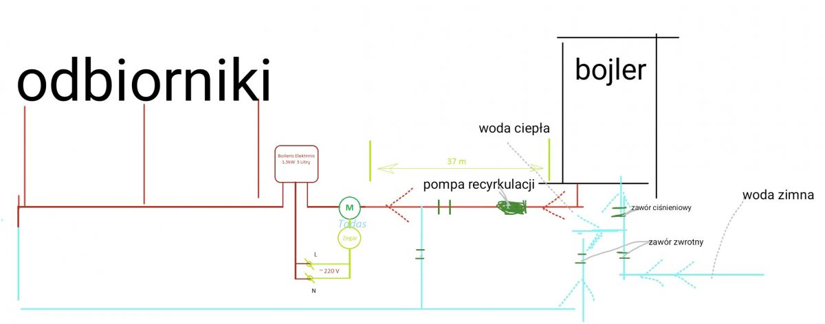

  • #6 21343488
    krzysztofsowula
    Poziom 3  
    Posty: 9
    Zasilanie bojlera (zimna) zawór zwrotny
    I powrót wody z odbiorników (trzeci wąż) też zawór zwrotny.
    Czyli to co na obrazie jest poprawne rozwiązanie??
    Schemat instalacji bojlera z zaznaczonymi zaworami zwrotnymi i pompą recyrkulacji.

    #10 21343542
    exlibris71
    Posty: 202
    Pomógł: 20
    Ocena: 104
    >>21343506
    Nie wiemy z jakiego źródła autor pytania ma ciepłą wodę – kocioł CO, kolektory słoneczne, fotowoltaika... – to wszystko kiepsko integruje się z podgrzewaczami przepływowymi. Nie każdy też ma przyłącze trójfazowe z odpowiednią mocą przyłączeniową.
    Cyrkulacja nie musi pracować cały czas – pompa może działać przerywanie na jakimś włączniku czasowym, może być włączana ręcznie (lub automatycznie) przy wejściu do łazienki itp. Kluczowe jest też dobre zaizolowanie tych 40 metrów rury.
    [edit]
    Jeszcze uwaga do schematu – pompa cyrkulacyjna powinna być poza „normalnym” obiegiem wody, czyli na twoim rysunku na rurze niebieskiej, tak aby nie blokowała przepływu ciepłej wody gdy jest wyłączona.
  • #11 21343557
    krzysztofsowula
    Poziom 3  
    Posty: 9
    Ciepła woda jest z bojlera elektrycznego. Odnośnie izolacji rur, macie jakiegoś faworyta? Jaka pianka najlepiej odizoluje? Jaka grubość rury to 18? Czy to jeden pies?
    >>21343542
    Bardzo słuszna uwaga odnośnie pompy. Dzięki bardzo.

  • #20 21347515
    krzysztofsowula
    Poziom 3  
    Posty: 9
    >>21347507 Jak dobrze mi się kojarzy, to dopływająca z sieci woda do bojlera jest zimna i zbytnio nie wpływa to na temperaturę w kranie. Bojlery są dwukomorowe czy coś takiego, więc od razu nie miesza mi całej wody. Tym bardziej bojler ma 200 l, więc żeby schłodzić temperaturę np. z 60 stopni na 50, to będę potrzebował minimum 10 l, jak nie więcej. Na chwilę obecną kąpie się 9 osób jedna za drugą i woda jest wciąż gorąca. Więc cyrkulacja mi nie zaszkodzi. Co do kosztów wody, mam odmienne zdanie. Powiedzmy, że tracę 50 l dziennie wody, to jest niewielki koszt, ale za ścieki płacę dwa razy tyle. U mnie w gminie jest porąbany przelicznik, zużywam wody np. 20 kubików, a za ścieki płacę jak za 40.
    Czyli najlepiej zamontować pompę cyrkulacji i założyć czujnik temp. Jak woda na powrocie spadnie np. do 20 stopni, to się załącza pompa, jak osiągnie 50 stopni, to się wyłączy.
  • #21 21347573
    exlibris71
    Posty: 202
    Pomógł: 20
    Ocena: 104
    Tak, ale bardziej ekonomicznie będzie badać temperaturę na końcu nitki ciepłej wody, a nie na powrocie przy bojlerze (pompa nie musi pchać ciepłej wody w powrót). W takim układzie jak dobrze zaizolujesz rury to pompa włączy się raz na pół godziny / godzinę... Jeśli często korzystacie, to pompa może nie włączać się wcale. Przy 20 mm izolacji w postaci pianki może być spadek temperatury wody w rurze około 20 stopni na godzinę.
