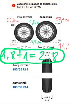

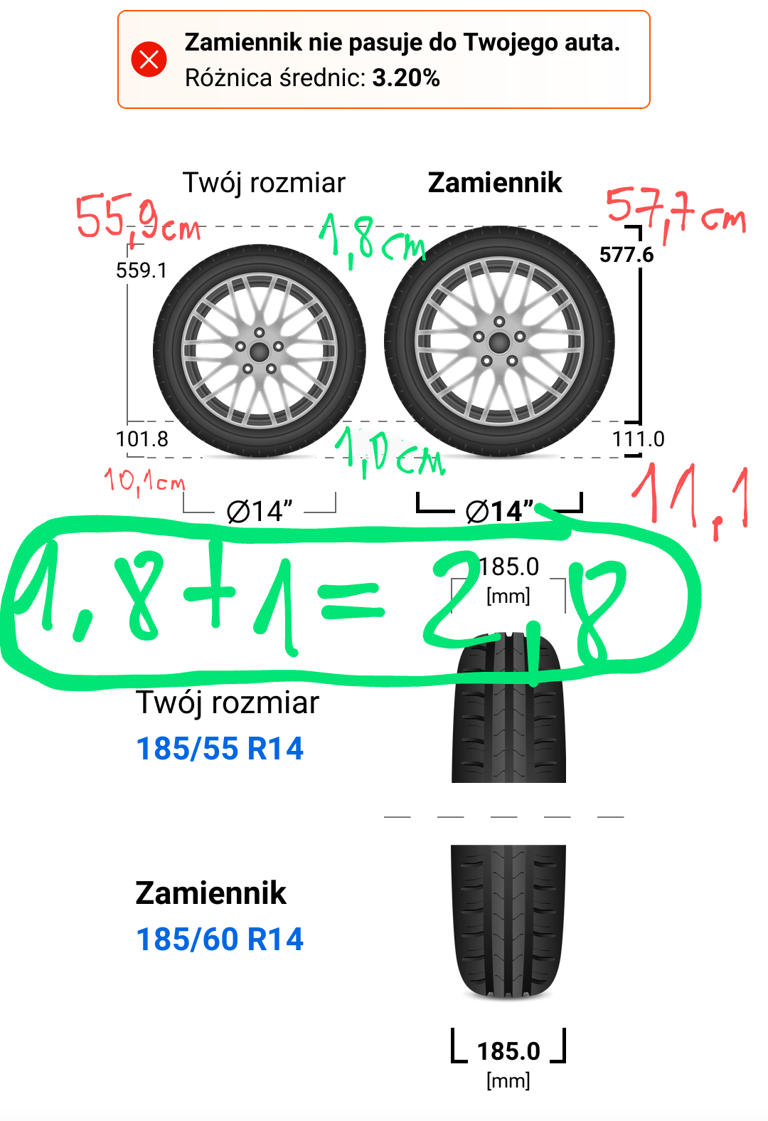

    hp79 napisał:
    Ja to chyba w bajki jednak włożę, bo te 2.8cm nadwagi to jest tyle, że ledwie to widać:
    Dokładnie to staram ci się wytłumaczyć, choć faktycznie na aucie to widać, ale raczej na plus. Większość aut, szczególnie starszych ma fabrycznie śmiesznie małe kółka - przecież te 185/55/14 wydają się optycznie małe nawet na lupo ;) (a miałem kiedyś lupo na 195/50/15 i nigdy nic nie otarło)
    Zamień przód z tyłem jak piszesz, sam miałem ci to sugerować. Jak chcesz sprawdzić ile brakuje do ocierania o nadkole itp to możesz podnieść auto za wahacz jak najbliżej koła, poskręcać kierownicą do oporu i zobaczysz ile zapasu.

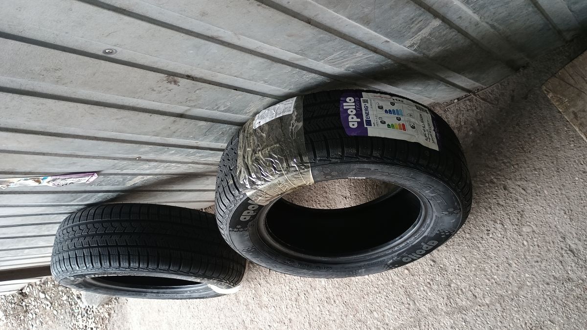

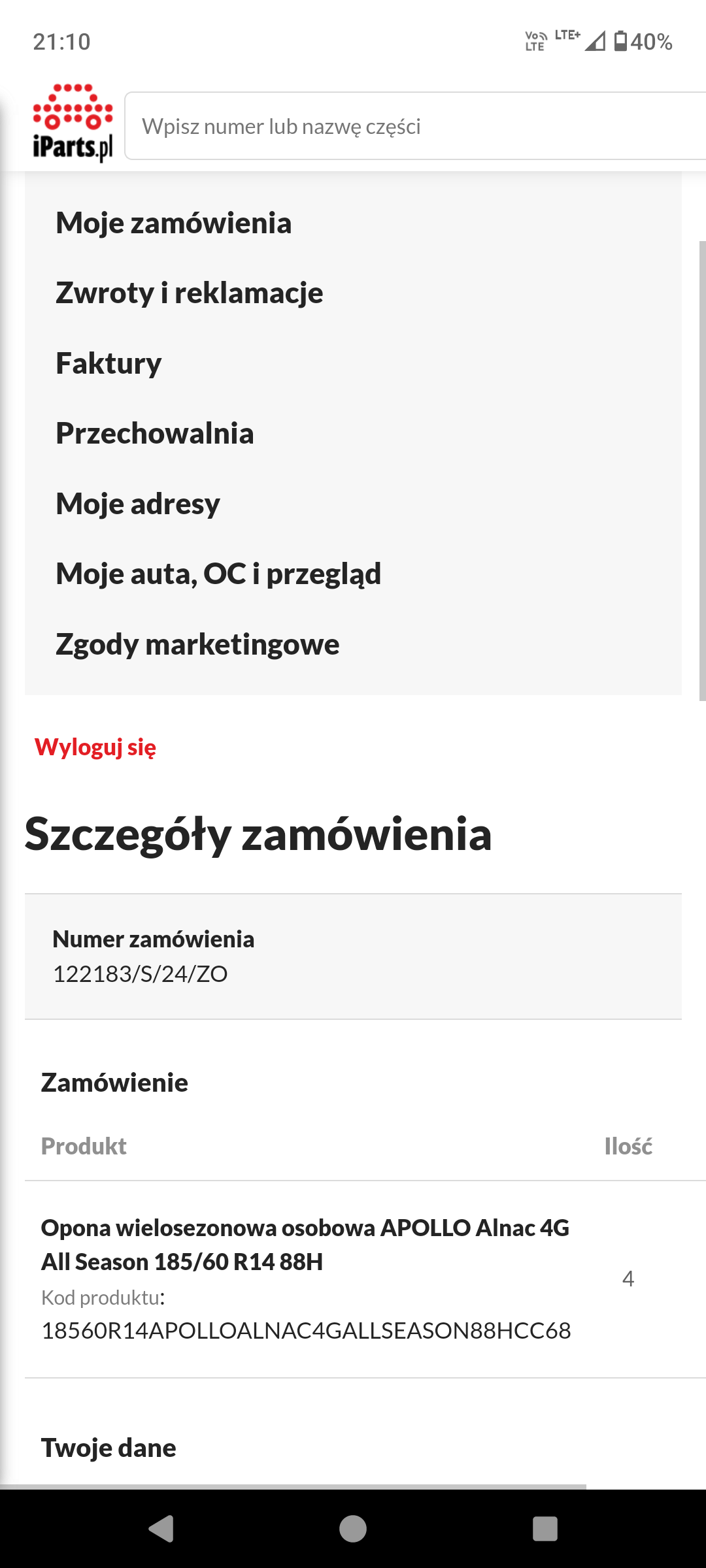

    Oby służyły jak najlepiej :) Najważniejsze, że będą świeże i nowe, a w dodatku akurat zdążysz sobie przetestować na śniegu czy lodzie póki zima się rozkręca.
    Cena faktycznie bardzo przyzwoita.

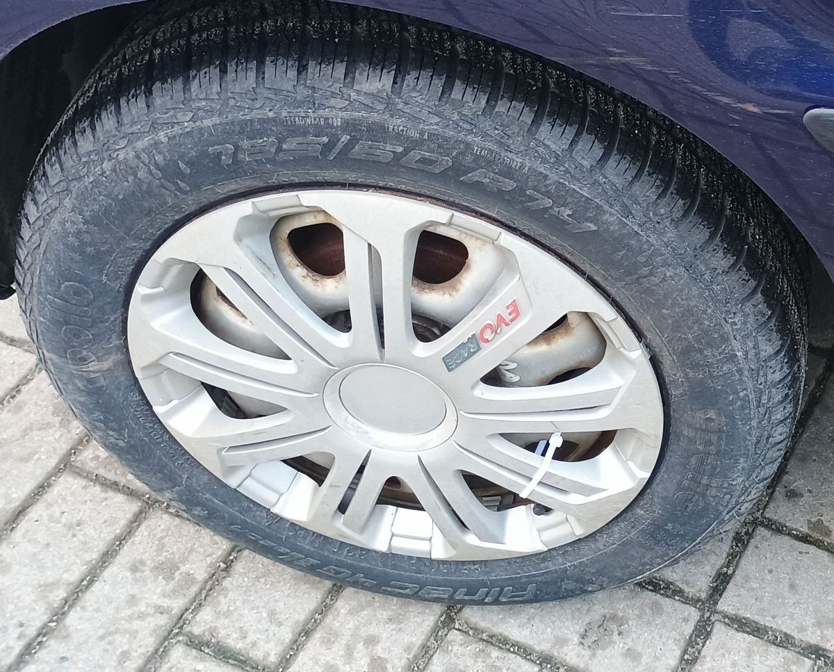

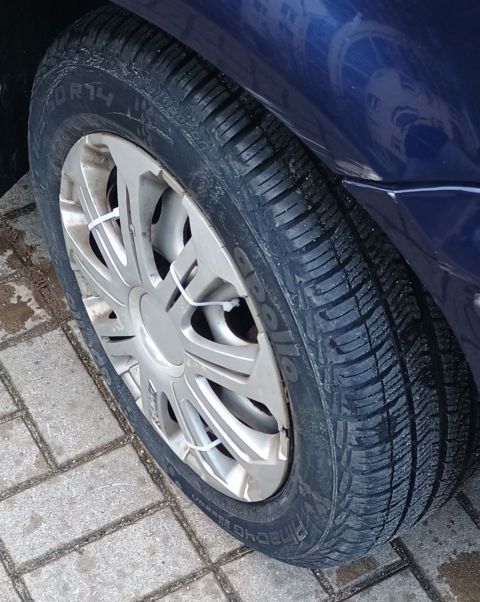

    hp79 napisał:
    samochód tak pływa, jakby wszędzie miał luzy
    Ale jak pływa? Sam z siebie przy jeździe na wprost czy na mokrej nawierzchni na zakrętach? Bo jak sam z siebie to zbieżność do ustawienia bo są koła "rozjechane". A jak na mokrym to na starych "chinolach" nie ma co się dziwić.

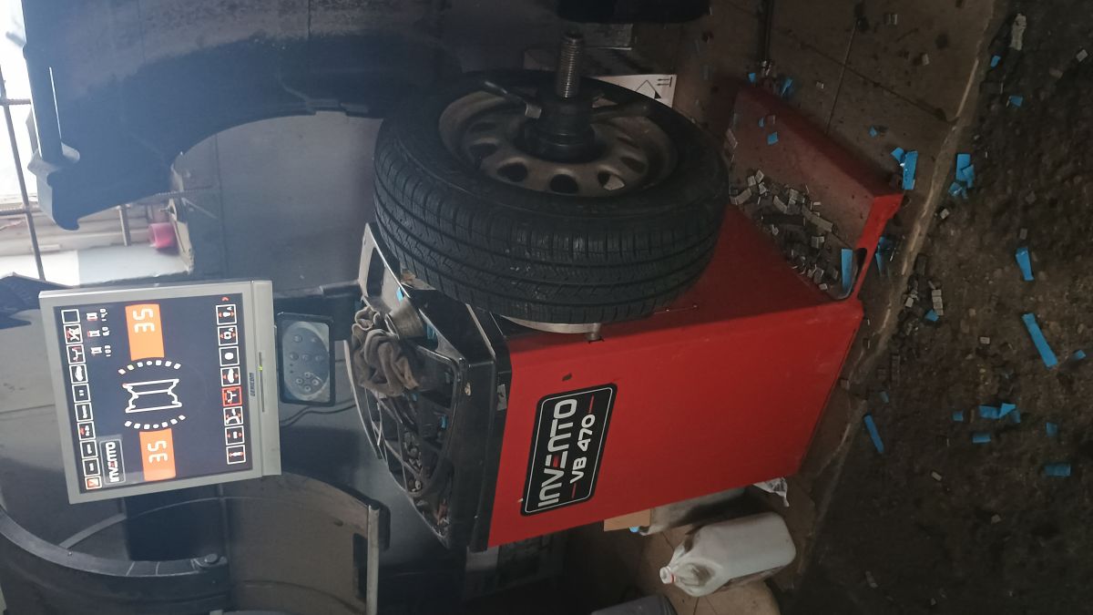

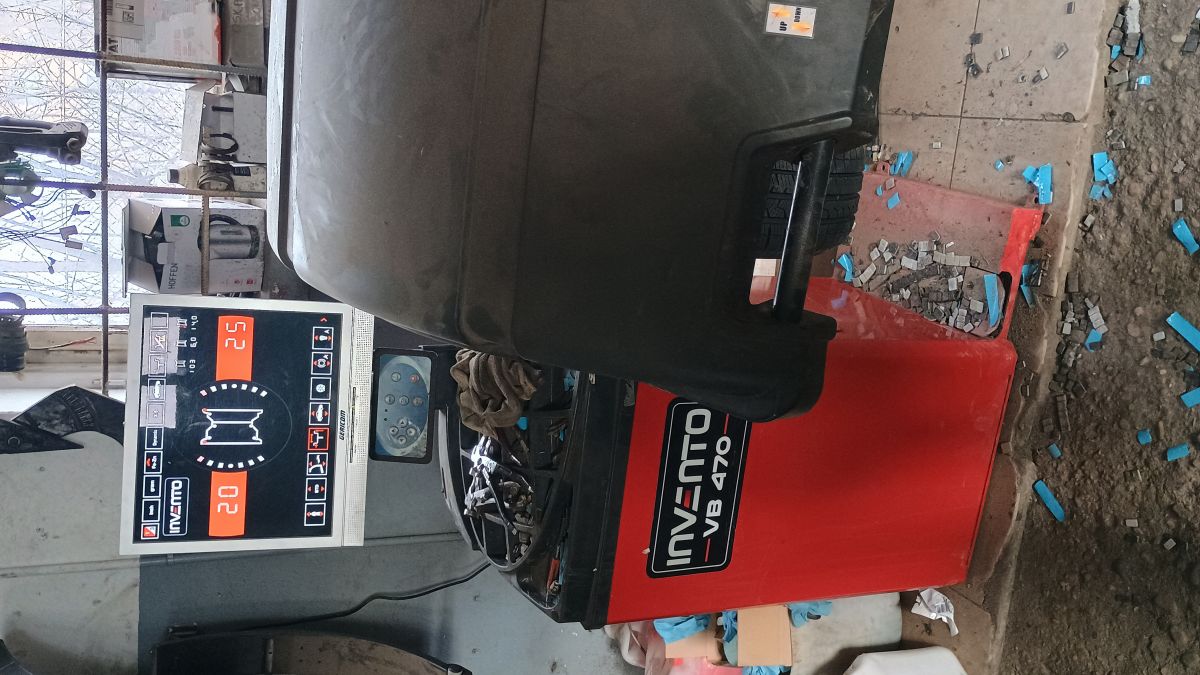

    Tak jak ustaliliśmy - 5% profilu opony to jest praktycznie nic, różnica średnicy jakoś ponad 3% i nawet nie 10mm promienia koła. producent przewiduje spory zapas tak jak na wszystkim, żeby było mniej reklamacji czy pozwów, że komuś trochę błotka wyrwało nadkole, śnieg odgiął błotnik albo że łańcuchy w zimie nie wchodzą :)
    Jak felgi są ok to nie ma prawa być problemów z wyważeniem. Opony na nasz rynek muszą przejść odpowiednią kontrolę jakości.
    Dziury nowa guma zawsze lepiej zbiera - stare już miałeś twarde jak drewno stąd ograniczone tłumienie i oczywiście kiepska przyczepność.
    Głośność opony to sprawa indywidualna i dość drugorzędna - ma dobrze trzymać i fajnie jak jest w miarę tania, a jak hałasuje trochę bardziej niż taka za 2x tyle... to coś za coś ;)
