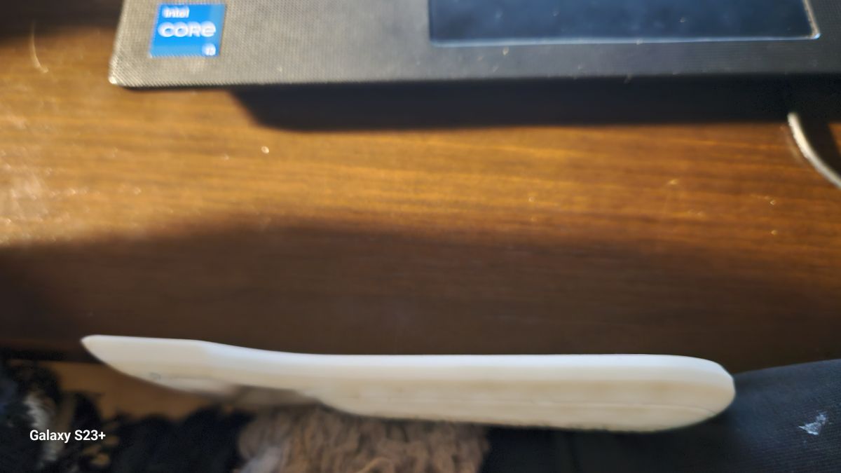

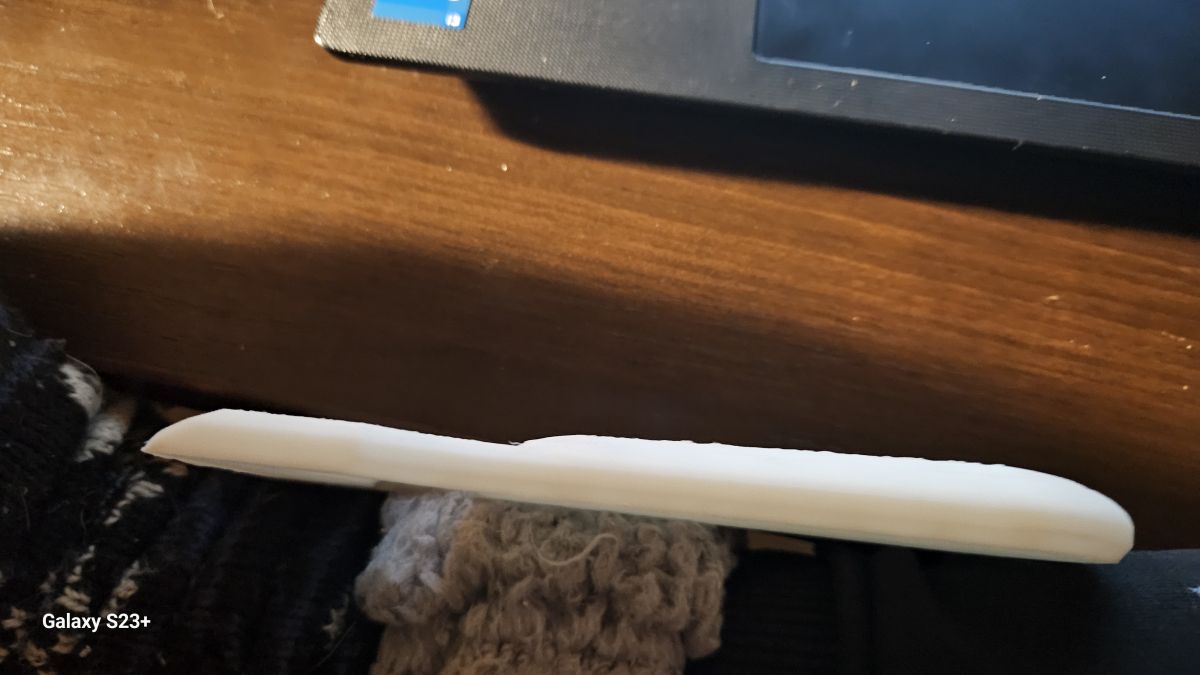

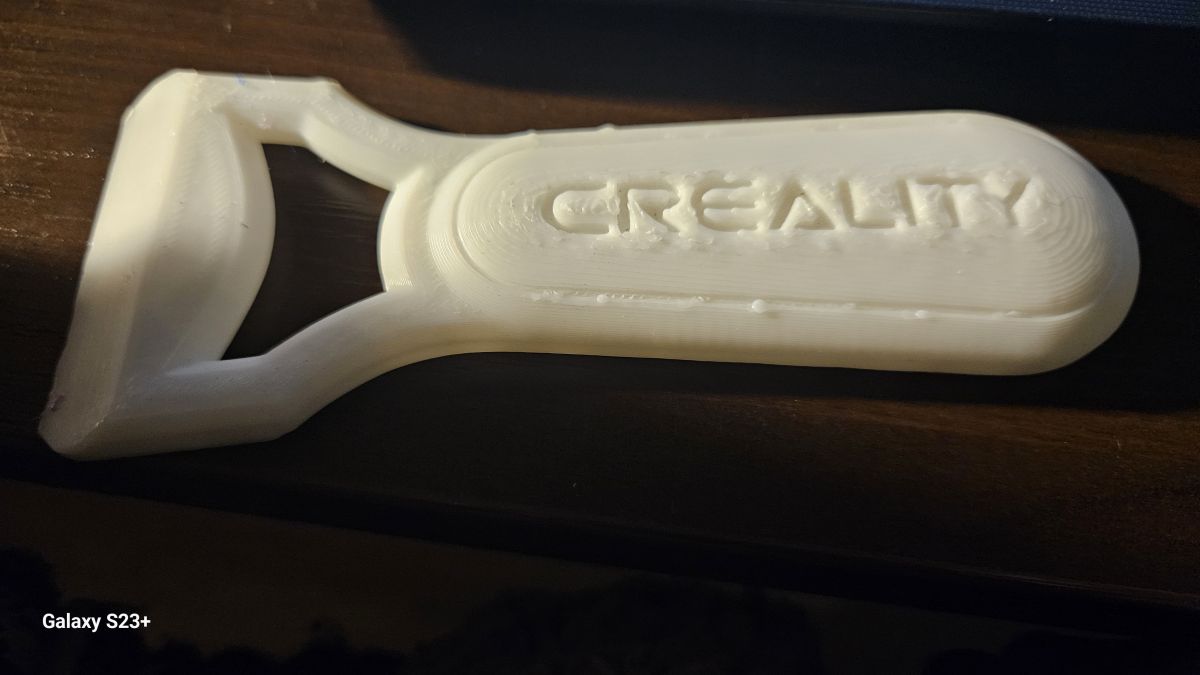

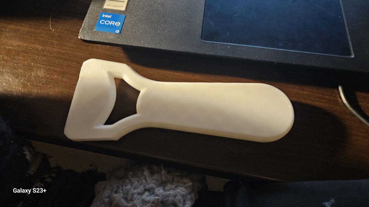

Cześć czy był by mi ktoś w stanie powiedzieć
Czy można przerobić zdjęcia na model 3d
Lub czy jakiś miły kolega był by mi w stanie znaleźć tan model?
Zdjęcia poniżej
(Sorki za skarpetki w kadrze)
Da się stworzyć model cyfrowy 3D na podstawie zdjęć 2D.
Ale potrzeba bardzo wiele zdjęć pod różnymi kątami i z różnych stron, porównania do jakiejś skali odniesienia, oraz specjalistycznego oprogramowania do obróbki takich danych.
To się nazywa FOTOGRAMETRIA.
Tyle że w przypadku takiego przedmiotu jak ten, to przerost treści nad formą, nie wspominając o kosztach.
Podobne projekty 3D można znaleźć w internecie i na przykład je nieco zmodyfikować do własnych potrzeb (np. dodanie napisu).
Tak prosty projekt też można stworzyć chociażby przy użyciu ogólnie dostępnego oprogramowania.
Jeśli ktoś to drukował, to najprościej spróbować poszukać go na stronach z dostępnymi modelami, bądź jeśli masz zdjęcie, to wyszukać to poprzez wyszukiwanie obrazem przez Google, efekt poniżej:
