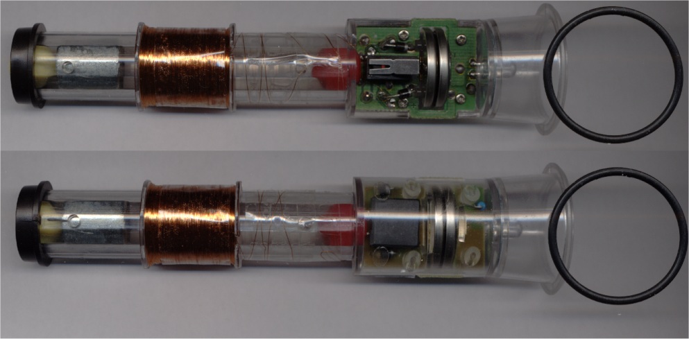

    Załączam poniżej fotki latarki kupionej niedawno przez mojego kolegę na rynku za 12 zł. Z relacji sprzedającego wynikało, że ładuje się wykorzystując ruch ręki. Wewnątrz porusza się metalowy rdzeń pod wpływem sił grawitacji. Latarka świeci białą diodą LED (dość jasno).
    Czy ktoś z Kolegów wierzy w tę minielektrownię?
    Nie podaję wszystkich szczegółów konstrukcyjnych by nie psuć zabawy.

    Pojawiły sie w sieci TESCO. Jeden LED biały jako źródło światła. Badziewne światło, kicha jednym słowem. Do tego piszą, że NIE WOLNO tego nosić przy sobie mając karty magnetyczne, bo bankomat nie wyda pieniążków ;) Fajna latarka, nie ma co :D
    #4 2078580
    oj
    Być może ta latarka jest w wersji "specjalnej"
    Wtedy ten metalowy rdzeń to metal oznaczany jako Fe, wyprowadzenia cewki wiszą w powietrzu, a zasilana jest dwoma bateriami CR2032.
    Więc niewiedzący użytkownik, że posiada wersję "specjalną" może sobie machać, machać, machać.... i nigdy jej nie naładuje

    W.P.
    Specjalista - zasilacze komputerowe
    Gratuluję Koledze oj
    To rzeczywiście bazarowa "podpucha". Cewka nawet nie ma wyprowadzeń. Po prostu jest nawinięta (1 przeźroczysta warstwa), by było widać, że jest.
    Ruchomy element to nie magnes (nie przyciąga nawet żyletki) - ma być i udawać magnes.
    Drukowana płytka musi być - w końcu trzeba jakoś skonstruować wyłącznik.
    Dioda świeci i to całkiem jasno - w końcu "pracują" na to 2 baterie CR 2032.
    Kiedyś się skończą. Rok, może dwa, kto wtedy pomyśli o reklamacji?
    Można tu tylko "uścisnąć dłoń" pomysłodawcy, który odwołując się do naszych wspomnień z lekcji fizyki tak inteligentnie sobie z nas zakpił.

    W załączniku do obejrzenia sekcja z wnętrza orginalnej latarki.
    Była ona hitem m.in na Allegro, dzisiaj 80% z nich są po podrabiane
    Metalowy rdzeń to walec magnesu neodymowego, który porusza się w karkasie cewki. Ilość zwojów niewiadoma. Następnie napięcie indukowane w cewce jest prostowane pełnookresowo mostkiem prostowniczym 4 diodowym.
    Magazynem energii (czarny prostokąt na zdjęciu) dla latarki jest na 99% akumulatorek 3,6V o nieznanej pojemności (ok. 20mA) / w innych wersjach (większe gabarytowo) tej latarki akumulatorek Ni-MH 3,6V 40mA/
    Dodatkowo równolegle do tego akumulatora dołączone są dwie baterie typu CR2032 połączone szeregowo co daje napięcie 6V na diodę LED.
    Potem włącznik chwilowy, rezystor ograniczający dla LED i biała LED
    Zaskakuje takie połączenie równoległe baterii 6V i akumulatora 3,6V + ładowanie przez poruszanie latarką, która bez obciążenia generuje napięcie ok. 20V pp. Ładować baterie prądem !!!... :D
    Latarka ma udawać, że jest "wieczna" i zawsze świecić, dlatego dołączono baterie CR2032. Pozatym gdyby nie było baterii akumulator rozładował by się do końca i nie sposób by ją naładować "machając" . A tak akumulator ma dostarczoną energię "potrzymania" jego samorozładowania.
