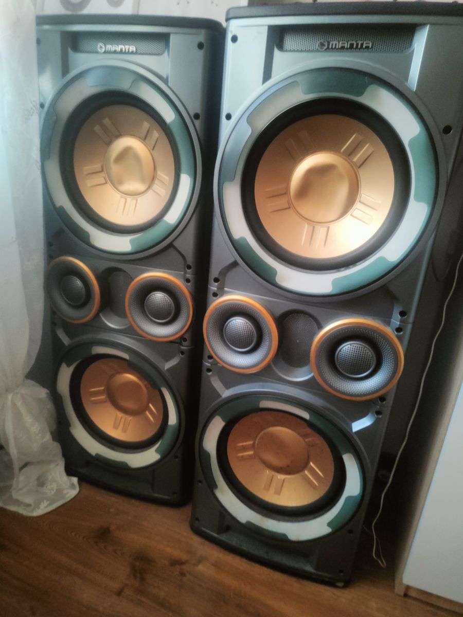

    Posiadam głośniki Manta SPK 5008.
    Przestały działać głośniki sopranowe - brak głosu. Głośniki basowe działają. Już miałem kilka razy taką przypadłość, ale wtedy wystarczyło poruszać góra-dół pokrętłami od miksera/equalizera, jednocześnie lekko je dociskając. W pewnym momencie głos wracał. Na chwilę obecną ten sposób już nie działa. Głośniki nie są już na gwarancji i stoją w pokoju.
    Czy ktoś jest w stanie podpowiedzieć, co może być przyczyną i jak to zrobić? Myślałem nad kupnem nowego miksera/equalizera, ale nie jest on dostępny w sklepach Manta. Ewentualnie myślałem nad zamontowaniem innego miksera bądź zdemontowaniem aktualnego i zamontowaniem nowego w jego miejsce lub oddzielnie obok, a głośniki podłączyć w jakiś sposób pod mikser obok. Z góry dziękuję za podpowiedzi.

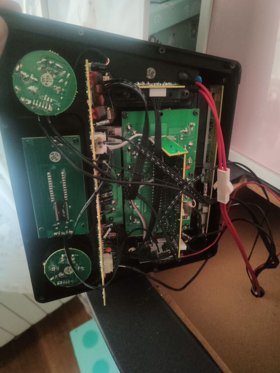

    Dorzucam zdjęcia.
    Widok wnętrza obudowy z układami elektronicznymi i przewodami.

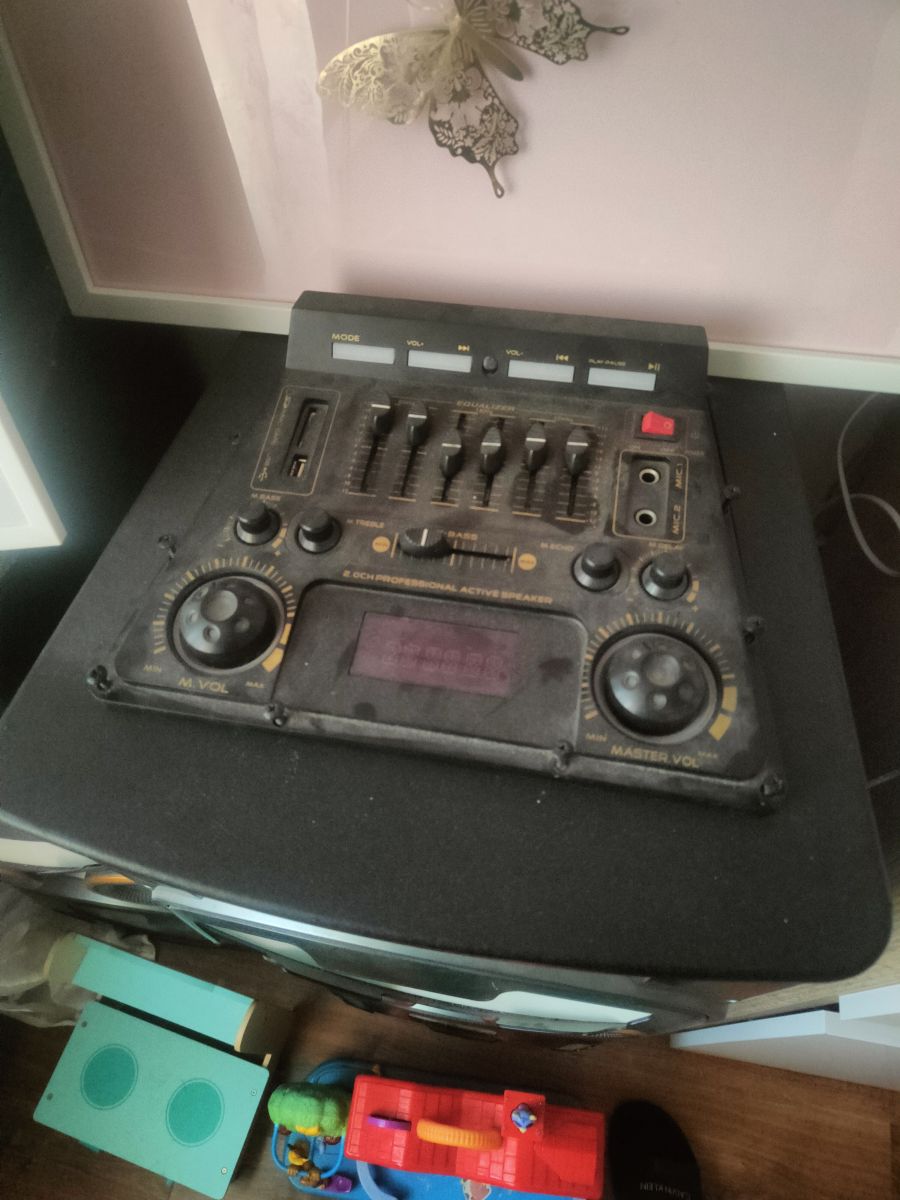

    Mikser audio z pokrętłami i przełącznikami na czarnym stole.
    AI: Jaki dokładnie model miksera/equalizera jest obecnie używany z głośnikami?
    Nie wiem. Te informacje możliwe, że można sprawdzić na stronie producenta.

    Czy głośniki wysoko tonowe (czy jakie tam są) są sprawne?

    Potencjometry wyczyścić dedykowanym preparatem. Płytkę equalizera prze lutować. Powinno pomóc jeśli to tam jest problem.

    Głośniki wysokotonowe ( te duże basowe) działają. Nie działają tylko niskotonowe ( sopranowe do dają głos)
