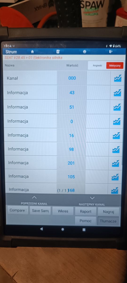

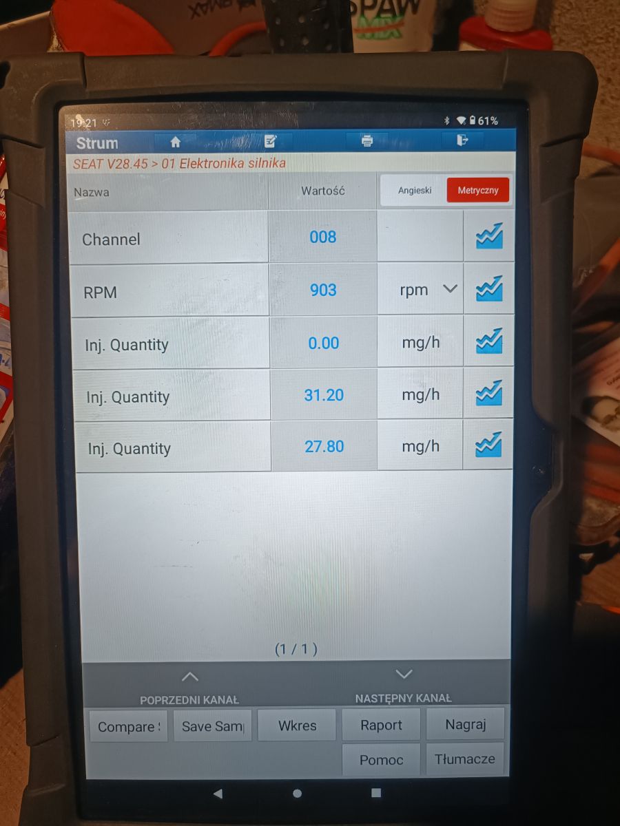

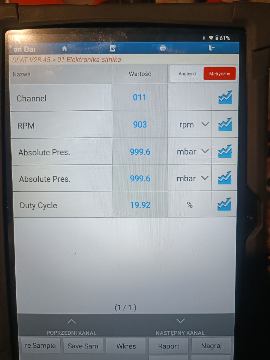

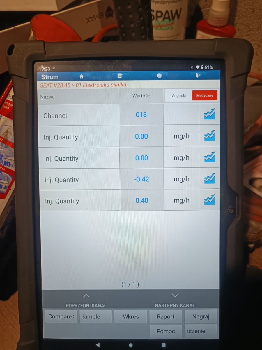

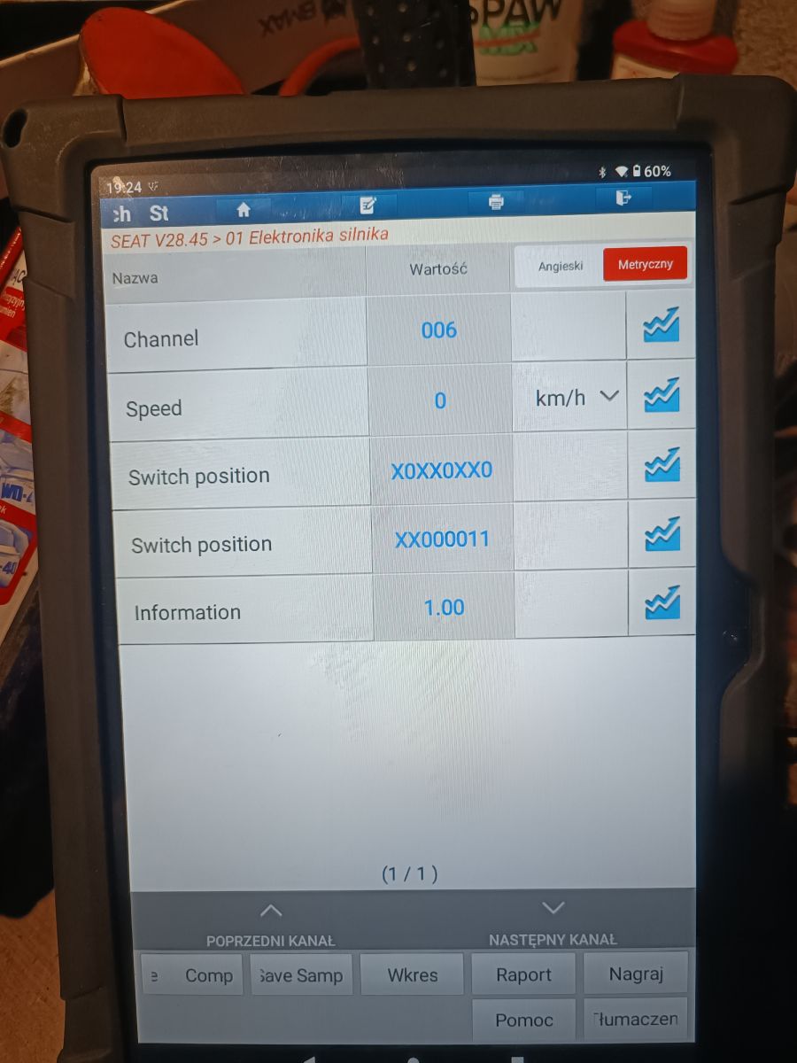

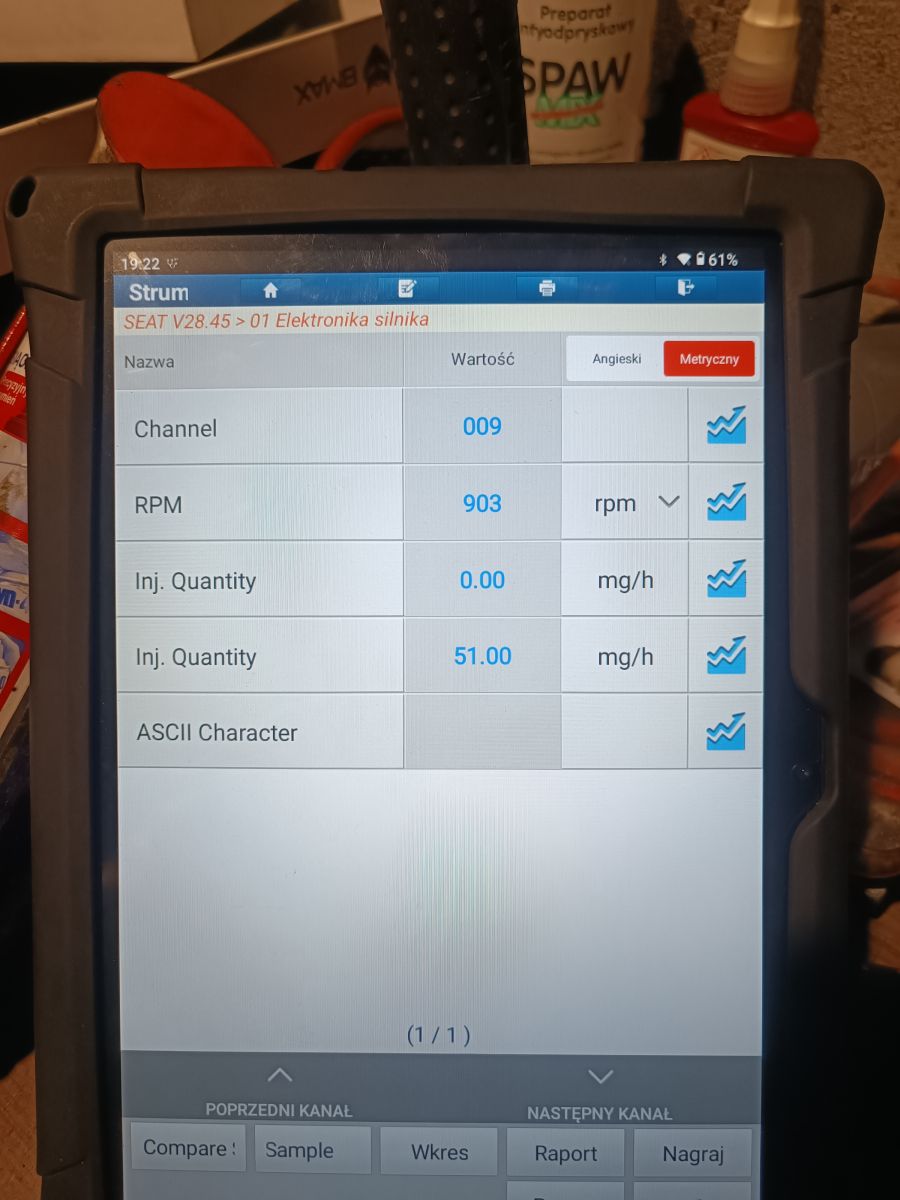

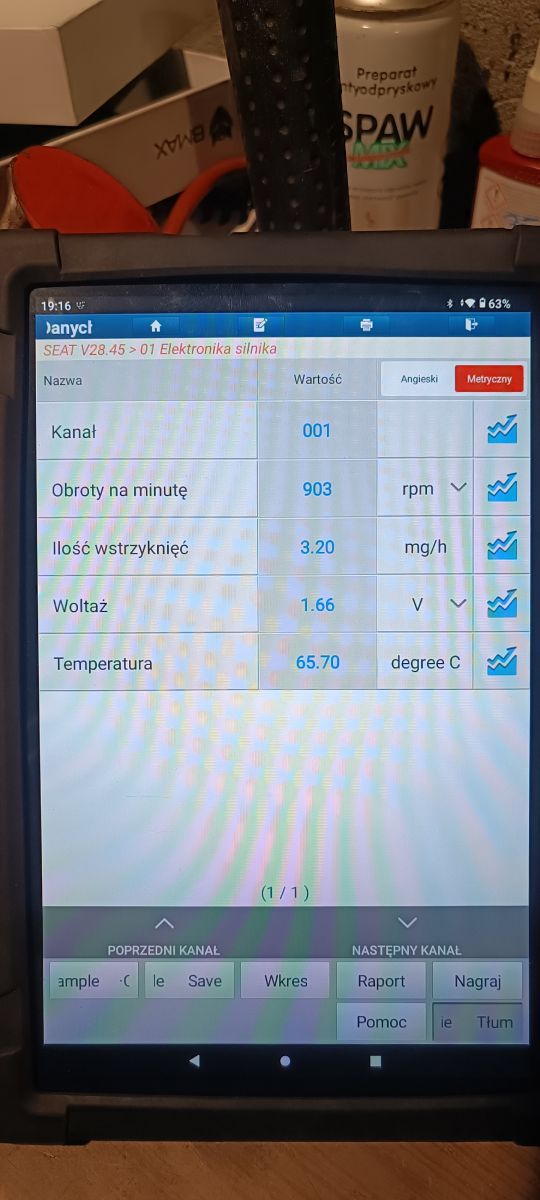

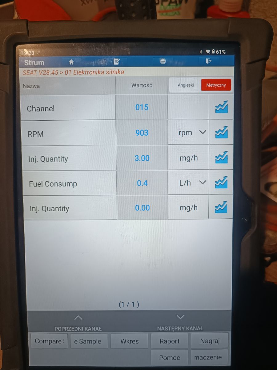

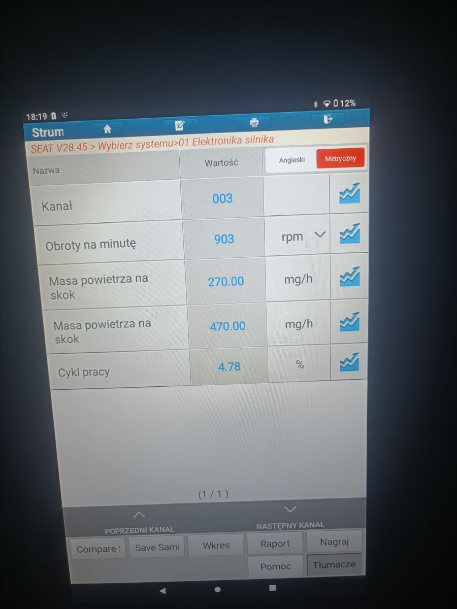

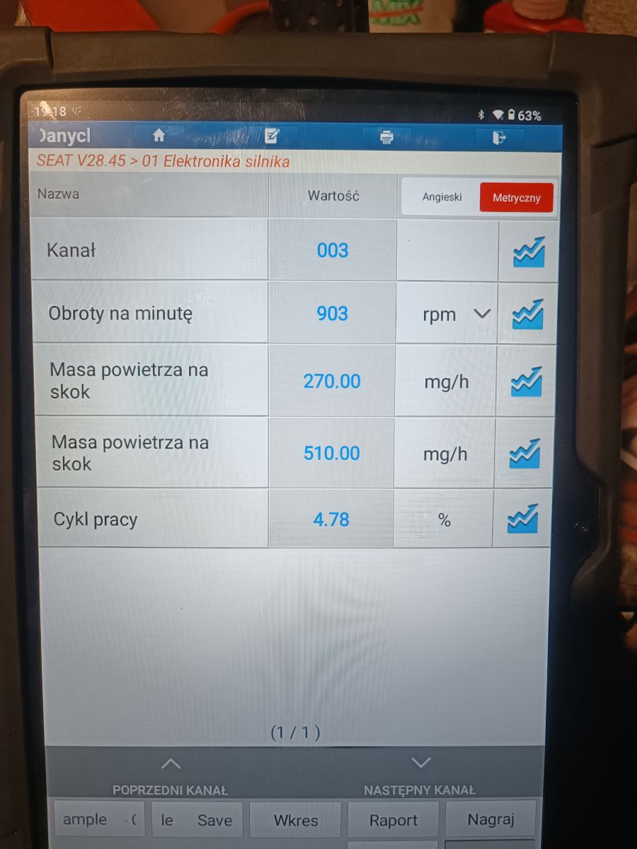

    Tablet z oprogramowaniem diagnostycznym Diagzone Pro V 2 pokazujący dane silnika z Seata Leona 1.9 TDI ASV. Witam mam problem z Seatem Leonem 1.9 TDI ASV. Znacznego od tego korzystam z komputera diagnostycznego Diagzone Pro V 2.
    Chodzi o to że auto ciężko pali i ma brak mocy strasznie muli
    Podsyłam zdjęcia grup z tego auta
    I teraz moje pytanie dlaczego ma brak mocy

    Witam, z tego co widzę, to podrzuciłeś tylko parametry na kanale, a ma jakiś konkretny błąd w sterowniku?

    Jest duża rozbieżność kąta wyprzedzenia zapłonu. Wrzuć kanał 0 w Basic Settings.

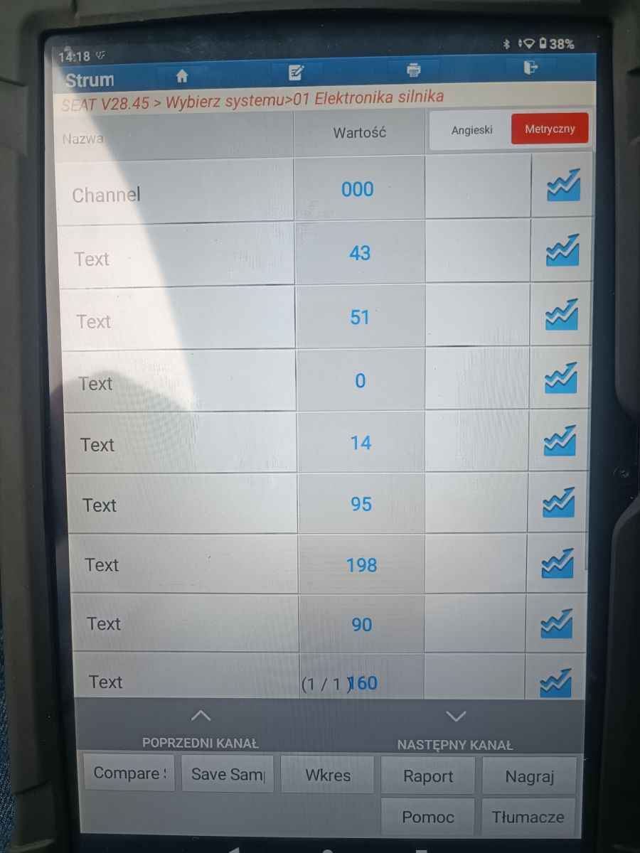

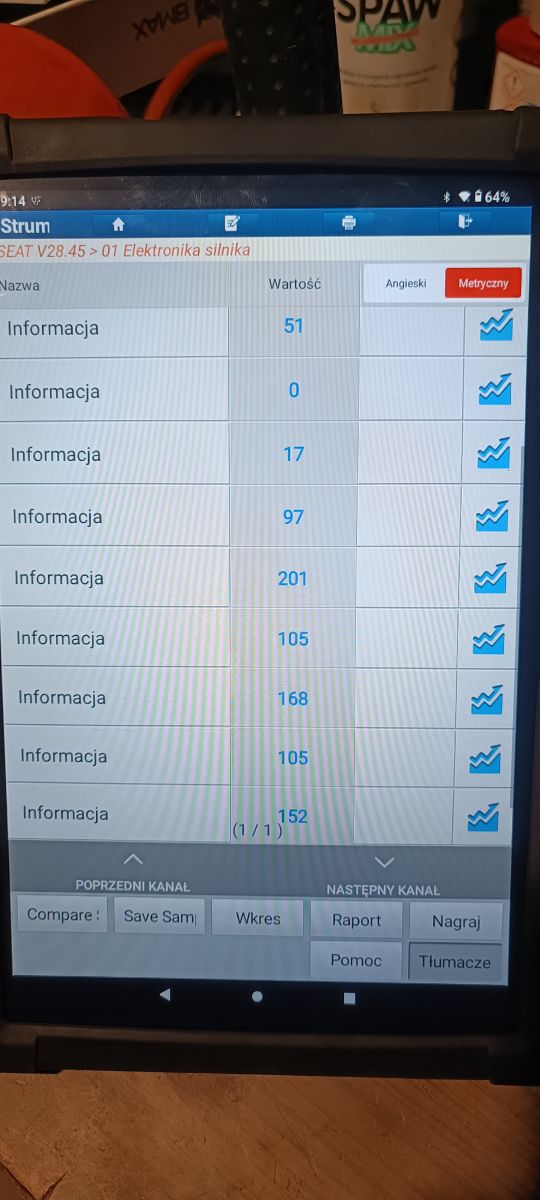

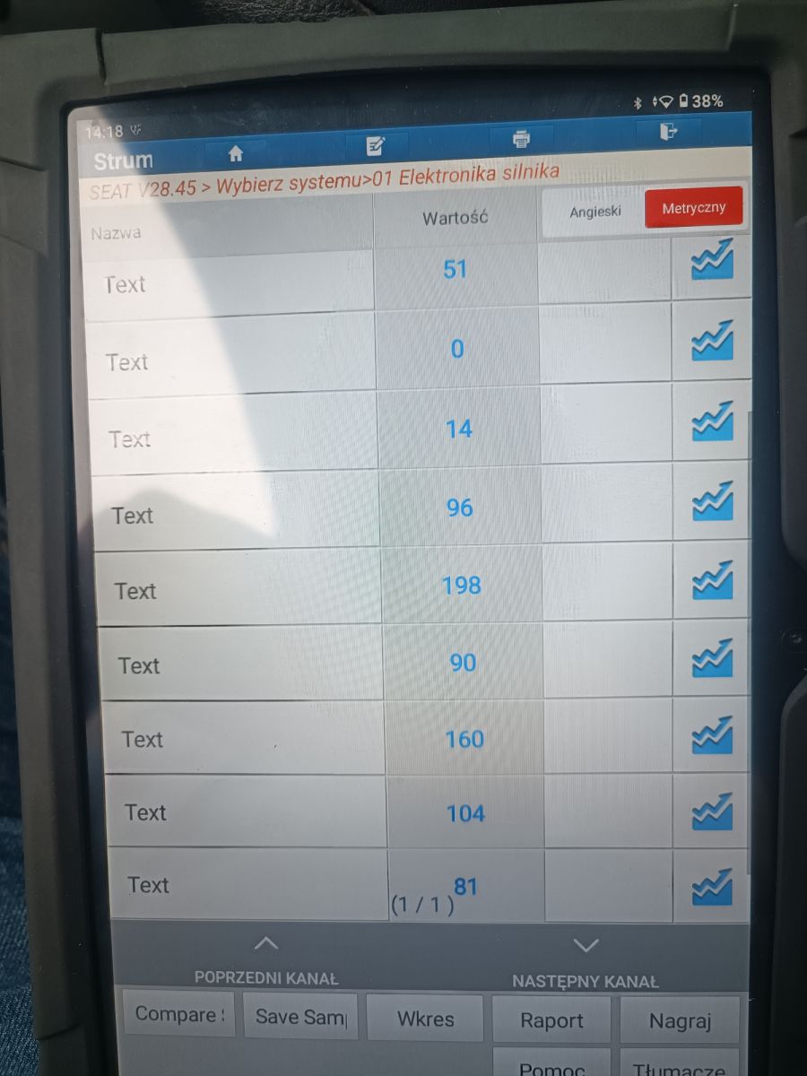

    Podsyłam z Bassic Setting grupę 000
    Ekran diagnostyczny samochodu pokazujący dane w grupie 000 weryfikacji ustawień podstawowych.
    Zdjęcie ekranu urządzenia diagnostycznego wyświetlającego dane z grupy 01 Elektronika silnika dla SEAT 1.9 TDI ASV z 2003 roku.
    Co o Tym sądzicie ???
    Czy go może być np przeskoczony rozrząd ???
    Jeszcze raz przypomnę że to 1.9 TDI ASV 2003r 110KM

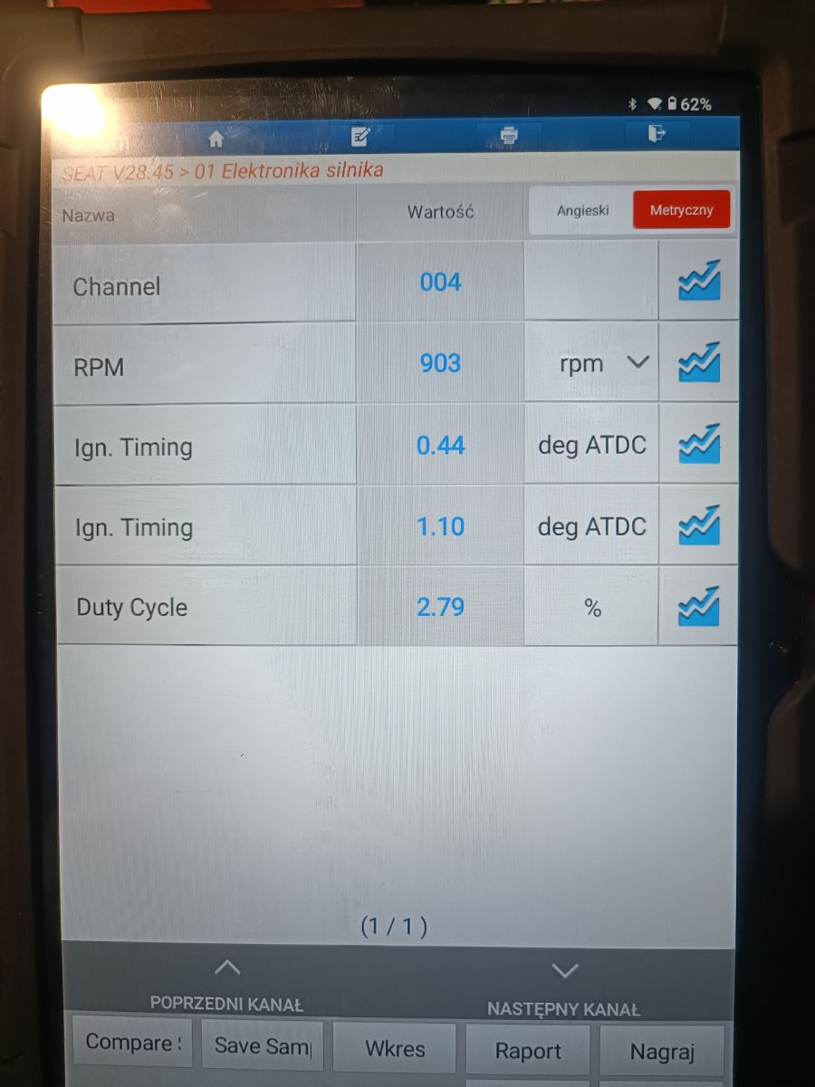

    A Np w grupie 04 w Bassic Setting mam tak

    Nie, raczej jest dobrze z kątem statycznym. Zrób logi dynamiczne grup 1, 3, 4, 8 i 11. Możesz spróbować lekko przestawić nastawnik na pompie w kierunku koła zamachowego.

    Ale dlaczego mam ruszać nastawnik???
    Zastanawia mnie to, bo moja dawka paliwa jest okej i kąt też jest okej, bo ma 51.
    Chyba że nastawnik zmienia coś innego w tym przypadku.
    Ja regulowałem kąt na pompie, luzując koło i obracając kołem kluczem 22, tak by ustawić wartość 51, po czym sprawdziłem sobie jeszcze dawkę paliwa. Wszystko robiłem na rozgrzanym silniku.

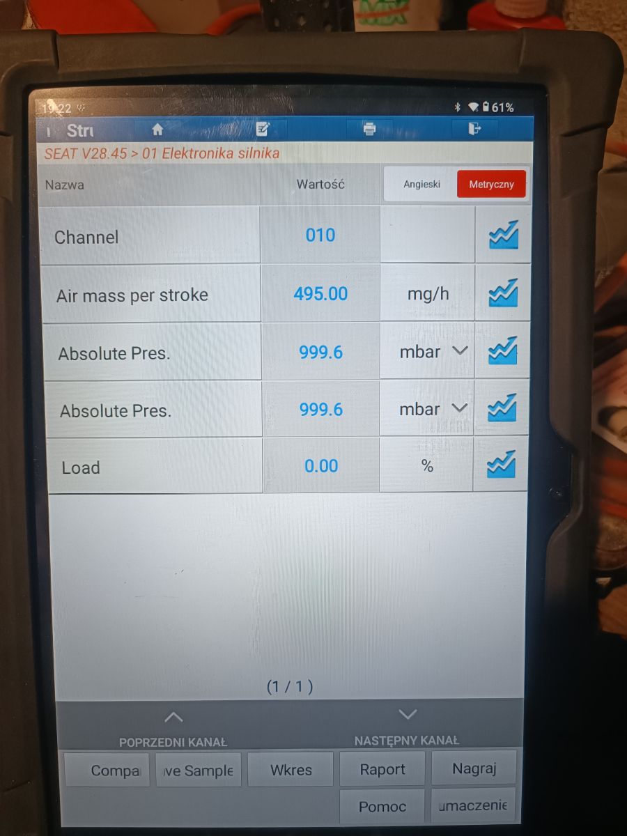

    A w grupie 003 masa powietrza nie powinna być coś koło 850 ???

    W grupie 3 masz dwa pola określające wydatek powietrza. Pierwsze oznacza wartość oczekiwaną przez sterownik, drugie rzeczywistą, zmierzoną przepływomierzem. U ciebie rzeczywista jest większa od oczekiwanej, co oznacza zatkany albo wyłączony EGR. To nawet lepiej. Najważniejsze czy ta wartość się zmienia, i przy gazie wciśniętym do końca ma wskazać właśnie koło 850.
    Ogólnie większość problemów z mocą w tych silnikach powodują turbina lub przepływomierz, ale skoro u ciebie dochodzą też kłopoty z odpaleniem to obstawiam pompę. Przestawienie nastawnika może poprawić odpalanie.

    Tak wartość 850 mi się zgadza
    Hmm myślę że raczej pompa
    Przepływomierz okej sensor map okej
    Turbina jest po regeneracji po założeniu nie było mocy więc dałem ja jeszcze raz do sprawdzenia i jest okej wiem że jest okej to jest sprawdzony gość od którego zawsze brałem turbo do jakiegokolwiek auta
    Mierzyłem pompę vacum okej , wszystko szczelne jak należy zaworek n75 działa
    Wiec chyba jedyna opcja to pompa
    Już przestawiłem kąt wtrysku czy dam większy czy mniejszy to bez różnicy praktycznie gdy ustawie tak by wartości w grupie 4 się pokrywały to parametr 4 mam jakieś 56 procent
    A wartość w grupie 00 parametr 2 mam 36
    A jak ustawie w grupie 00 parametr 2 na 51
    To w grupie 4 wartość 2 to 0,44 a wartość 3 to 0,22 wartość 4 to 2,79procenta
    Chyba że cos z N 108 ??? Czy to jednak pompa ???

    Mam jeszcze pytanie co do Grupy 004, jakie powinny być tam parametry? I co dany parametr oznacza dokładnie?
  • #14 21392960
    marszałekkom
    Posty: 1614
    Pomógł: 212
    Ocena: 505
    Prędkość obrotowa, wyprzedzenie wtrysku oczekiwane, rzeczywiste, wypełnienie zaworu.

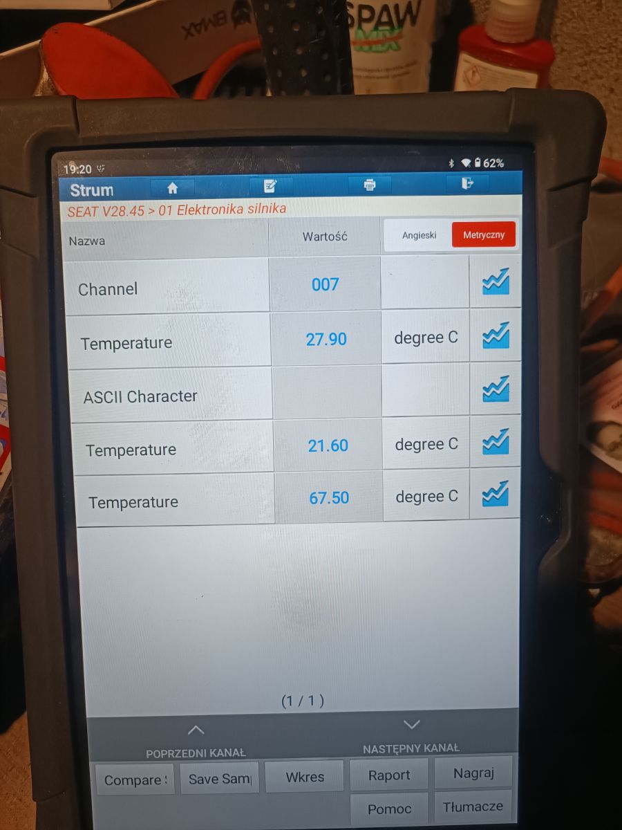

    Słychać że silnik klekoce bardziej jak zimny to strasznie kopci dopuki się nie rozgrzeje jak zimny to przy koło 2800 obrotów do 3000 tak jakby lekko przerywał ale tylko na zimnym silniku dopóki nie osiągnie 80 stopni ale ja już niewiem co tam jest z tym samochodem

    Oki, sprawdzę na zimnym temperatury, może faktycznie zobaczę, jak będzie zimny.
