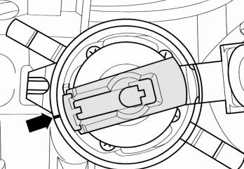

    Panowie, pomocy.
    Tak to jest, jak się nie zna...
    Audi 80 2.0 ABT, wyjęty aparat zapłonowy bez zrobienia jakichkolwiek znaków.
    Jak to teraz ustawić, żeby ten samochód w ogóle odpalił?
    Dodam, że kolega postanowił sobie jeszcze obrócić silnikiem.

    Witam, odkręć świecę zapłonową pierwszego cylindra od przodu, obracając wałem (nie rozrusznikiem) wyczujesz, wkładając np. śrubokręt w otwór po świecy, najwyższy punkt skoku cylindra i tak zostawiasz. Teraz ustawiasz aparat zapłonowy, a konkretnie palec na pierwszy cylinder, o ile dobrze pamiętam, ta zębatka jest sekretna, więc trzeba wziąć na to poprawkę.
    Nie musi być idealnie, ale na tyle, by można regulować, jak już odpali.
    PS. Jeśli coś pomyliłem, to niech mnie ktoś poprawi, gdyż dawno tego nie robiłem.

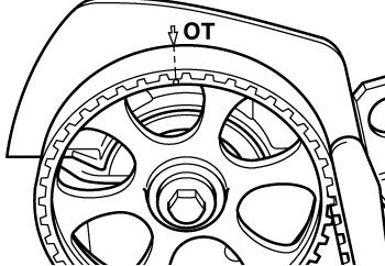

    6°±1 przed gmp
    750-100rpm
    Ilustracja koła zębatego z oznaczeniem OT.
    Schemat ustawienia elementu mechanicznego z wartościami 6°±1 przed GMP oraz 750-1000 rpm.
    Schemat ustawienia zapłonu w silniku z oznaczoną strzałką

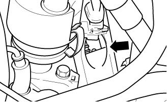

    Panowie , aparat włożony , palec ustawiony na kreskę na obudowie aparatu , tłok nr 1 na górze.

    koło zębate wałka rozrządu było na znaku ?

    2 tygodnie temu auto odebrane od mechanika - robiony rozrząd, samochód normalnie jeździł.
    Koło zębate jest na znakach, ale moim zdaniem idealnie nie jest
    Strzałka na obudowie jest w osi z T na kole

    Znak na kole od wałka rozrządu ma się pokrywać
    znak na aparacie ma się pokrywać z palcem rozdzielacza.
    1 cylinder jest od strony koła wałka rozrządu.
    Palec rozdzielacza na znaku powinien wskazywać styk gniazda kopułki rozdzielacza kabla świecy cylindra nr 1
