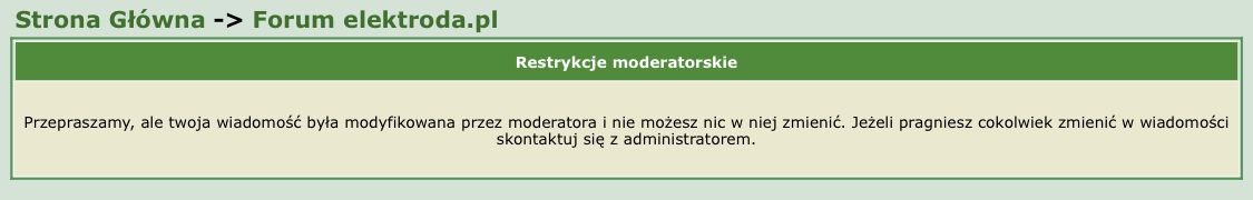

    Co do zmiany tematu to nie mogę tego zrobić samodzielnie.
    Komunikat o restrykcjach moderatorskich na forum elektroda.pl.
