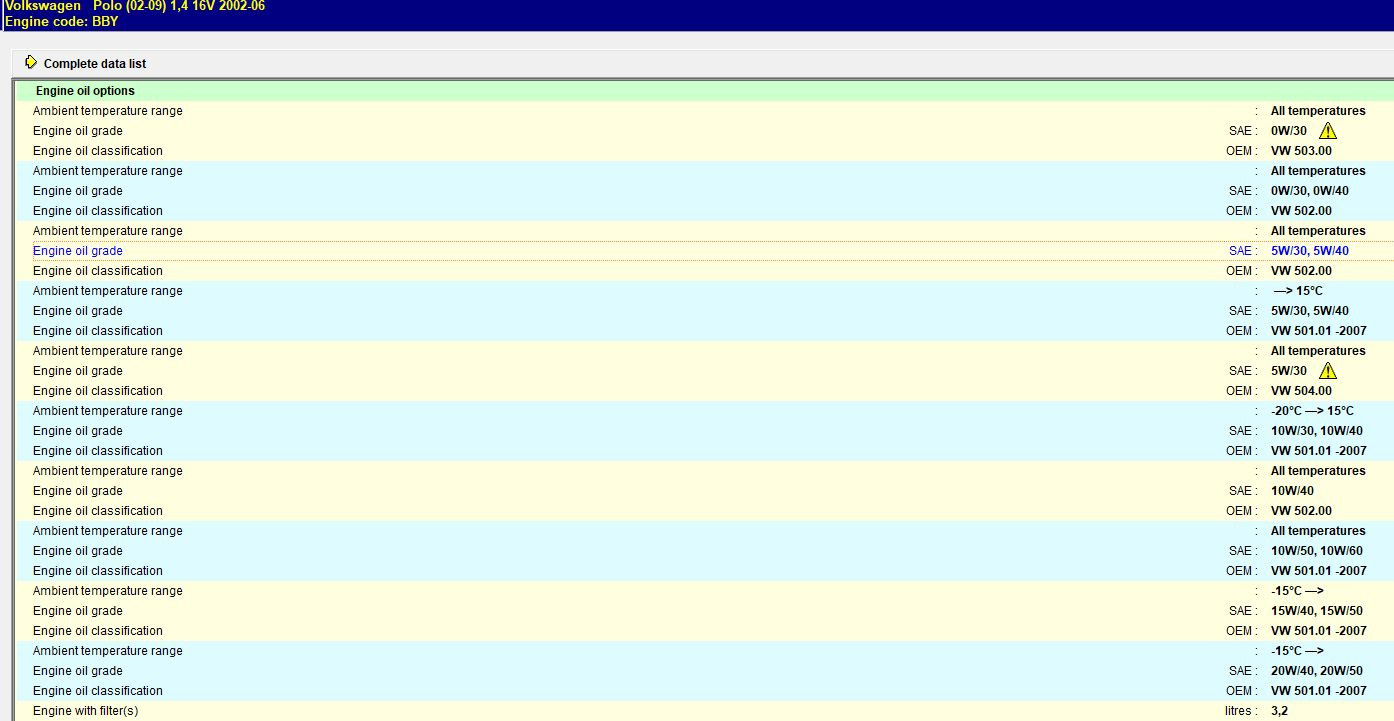

    Co do klimatyzacji, to jest na plus, bo będzie schładzać silnik regularniej. Wiadomo, będzie toporna jazda, ale coś za coś.
    Nie wiem jaki silnik, ale takie coś autodata wypluła.
    • Jaki olej silnikowy do VW Polo 9N 1.4 75 KM w gorącym klimacie Tunezji? test.jpg (157.12 KB) Musisz być zalogowany, aby pobrać ten załącznik.

    1.4 75 KM (kod silnika BKY) zaleca się stosowanie oleju
    Normy: ACEA C3, API CH-4, ACEA C2
    Homologacje: MB 229.52, MB 229.31, VW 505 01
    Klasa lepkości SAE:
    5W-30
    5W-40
    10W-40
    Pierwszy parametr jest dla oleju zimnego, drugi dla gorącego.
    5w30 jest zatem bez sensu, bo nie ma przecież mrozów, a na dodatek w wysokiej temperaturze to wodzianka.
    5w 40 to lepiej, ale dalej na mrozy.
    10w40 będzie bardzo odpowiedni.
    Nie lej niczego czego nie zaleca producent, chyba, że silnik znasz.
    Oliwa z wysokim drugim indeksem (50-60) jest do samochodów ekstremalnych, których konstrukcja silnika jest do tego przystosowana.
    Możesz takim olejem silnik po prostu powycierać tak, że będzie się nadawał do remontu, a nawet zniszczyć.
    ADIT: jeszcze małe uzupełnienie: klasa C3 będzie odpowiednia, bo stawia najwyżej ochronę silnika,. Można kupić różne wynalazki na świecie, więc może się trafić w takiej lepkości i c2, którego użycie w tym aucie uzasadnione nie jest, bo nie potrzebujesz oleju niskopopiołowego.
