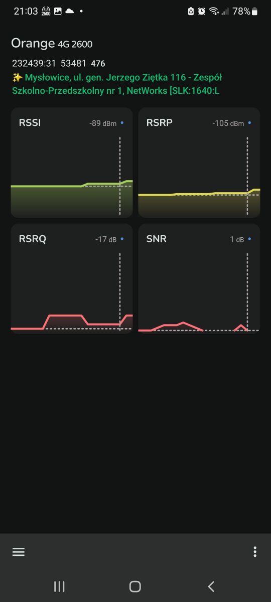

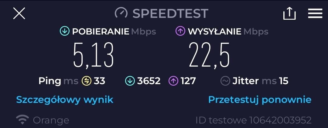

    Dzień dobry,
    proszę o pomoc w doborze routera LTE lub 5G do mieszkania w bloku.
    Obecnie używam B535-232 (jakaś tania antena zewnętrzna na szybie) z ustawioną agregacją 2100 2600 z Orange, ale prędkości w ciągu dnia są słabe (przeważnie ~20, czasem zaledwie 10-15 Mbps).
    Moja lokalizacja to 50.21846402258338, 19.159765973689833, okna na zachód.

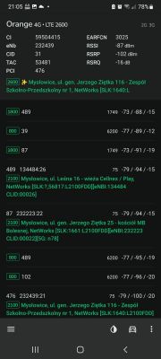

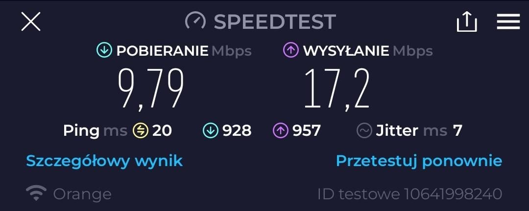

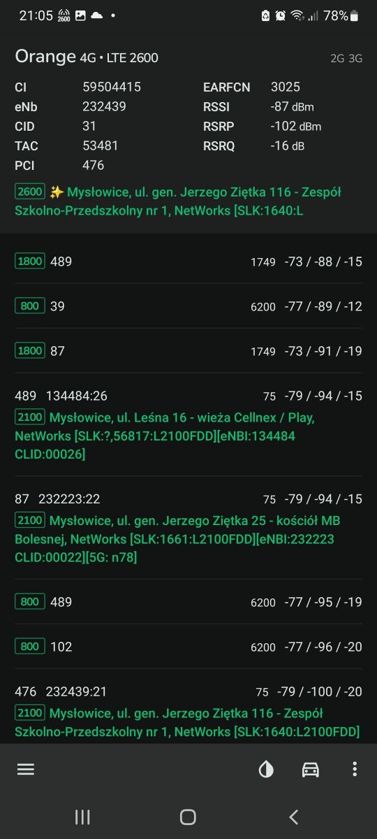

    Poniżej screeny z testów na telefonie:
    Zrzut ekranu z aplikacji Speedtest pokazujący wyniki testu prędkości Internetu. Zrzut ekranu z testem sygnału LTE na telefonie z sieci Orange, pokazujący różne parametry sygnału i lokalizacje nadajników. Ekran smartfona z wynikami testu sygnału sieciowego Orange 4G w aplikacji z informacjami o parametrach sygnału. Zrzut ekranu z aplikacji pokazującej parametry sygnału sieci Orange 4G 2600.
    AI: Jakie konkretne funkcje lub ulepszenia chciałby Pan uzyskać w nowym routerze w porównaniu do obecnego B535-232?
    głównie szybszy transfer, chętnie również niższy ping (ale to drugorzędne)
    AI: Jaki jest Pana budżet na zakup nowego routera LTE/5G?
    ~500 zł za używany egzemplarz (max 600)
    #2 21396406
    matek451
    Posty: 31133
    Pomógł: 4332
    Ocena: 5758
    Za 500 zł trudno kupić router 5G, za 600 zł moze coś się znajdzie. W tej lokalizacji sprzęt do LTE nie wchodzi w grę, zrób test na telefonie z 5G i pokaż screeny. A od B535-232 odłacz to g... udajace antenę. Zrób test na nim dla pojedyńczych pasm LTE2600/2100/1800 , ustawiony na parapecie i screeny ze speedtestów oraz parametrów sygnału i danych z BTS-a.

    #4 21396808
    matek451
    Posty: 31133
    Pomógł: 4332
    Ocena: 5758
    A dlaczego nie ma, jest i to na dwóch pobliskich BTS-ach NetWorks które są w sąsiadach na screene z NetMonster i obydwa mają sektor na Brzęczkowice. Ten na kościele na pozwoleniu Orange ma N78 dla Orange i T-mobile. Leśna 16 to pozwolenie T-mobile i na nim jest N78 tego operatora, Orange mozliwe ze tez ale do potwierdzenia. Sektor 2 z kościoła idealnie na autora bo na azymut 150. Kotwica na LTE zapewne z BTS-a na Ziętka 116 bo ma go obok i sektor 1 na azymut 10.
    Odległośc to nie wszystko bo to jest niska stacja bazowa na 17m, ta na kościele ma anteny na 35m a Lesna na 41m, parametry sygnału na LTE2100 z kościoła czy z Lesnej sa lepsze niż z tego na szkole przy Ziętka 116.
    Tutaj kwestią jest tylko to czy wystarczy router wewnętrzny z 5G czy trzeba będzie korzystać z zew. CPE 5G , zakup sprzętu bez 5G to kasa w błoto.
    Ja rozważyłbym abonament w Orange z zestawem MC889+T5400 za około 760 zł w ratach na 2 lub 4 lata.

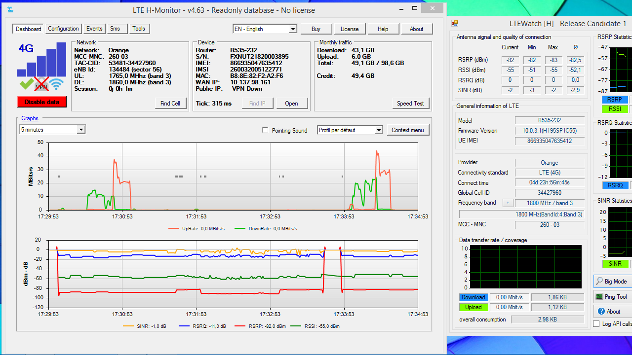

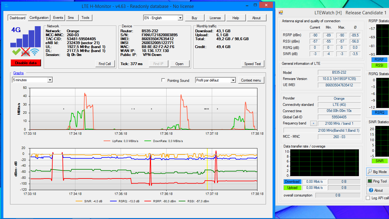

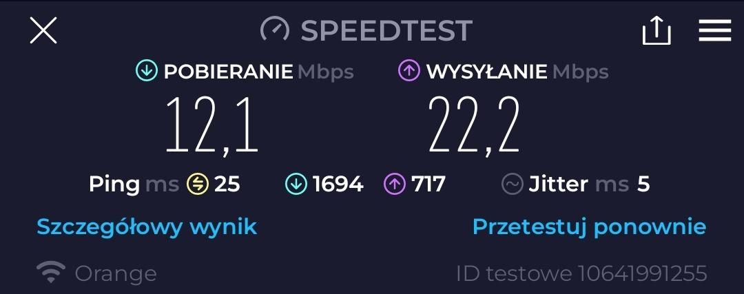

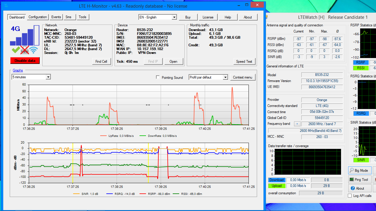

    Telefonu 5G na razie nie mam, poniżej testy routera z parapetu:
    1800:
    Zrzut ekranu programu LTE H-Monitor pokazujący dane o połączeniu 4G.Ekran wyników testu prędkości internetu z wartościami dla pobierania i wysyłania.
    2100:
    Zrzut ekranu z programu monitorującego i testującego połączenie LTE na routerze.Zrzut ekranu z aplikacji Speedtest pokazujący wyniki prędkości Internetu.
    2600:
    Zrzut ekranu z programu LTE H-Monitor pokazujący wydajność routera 4G.Zrzut ekranu z aplikacji Speedtest pokazujący prędkości pobierania i wysyłania dla pasma 2600 MHz.
    #6 21398844
    matek451
    Posty: 31133
    Pomógł: 4332
    Ocena: 5758
    Testy bez żadnego znaczenia a dlaczego wytłumaczyłem już w swojej wyczerpujacej odpowiedzi. Potwierdzają tylko w 100 % moje wnioski , wszystko się zgadza. Po kolei to Leśna, Ziętka 116 i Ziętka 25, parametry sygnału poprawne do dostatecznych, fatalny SINR bo wiadomo 3 sektory na ciebie i kazdy z tych sektorów które wskazywałem na tych BTS-ach są na LTE1800/2100/2600 zapchane.
    Tylko 5G N78 na routerze 5G lub zew. CPE 5G moze to zmienić, innej drogi nie ma. Fakty pokrywają się z moimi przewidywaniami, za 600 zł zapewne da radę kupić router z 5G. Ewentualnie abonament w Orange z MC889+T5400 za małe pieniadze tak jak już napisałem.
    Testy nic nie wnoszą do tematu, tylko potwierdzają ze na LTE nie masz żadnych szans na szybki internet.
