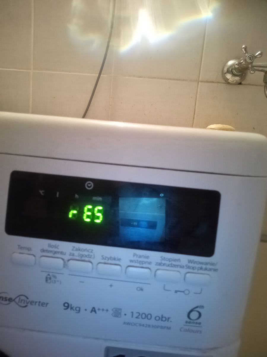

  • #10 21409025
    szczepanpiasny
    Posty: 8
    Wyświetlacz pralki pokazujący błąd rES.
    Przy tym komunikacie słychac jak pompuje wodę której obecnie w pralce nie ma. Czyli chodzi sama pompka na sucho
    Więc chyba będzie problem z wodą . Z jej odprowadzeniem. Tak mi się wydaje.tylko już to sprawdzłem i było ok przynajmniej w filtrze i za filtrem. Może gdzieś indziej cos się zatkało?
  • #11 21409049
    AsReeX
    Poziom 40  
    Posty: 4545
    Pomógł: 686
    Ocena: 1578
    Dokładnie tak ma być!
    Pobłądziłeś i to nieźle, poszukaj sobie jak wejść w tryb serwisowy.

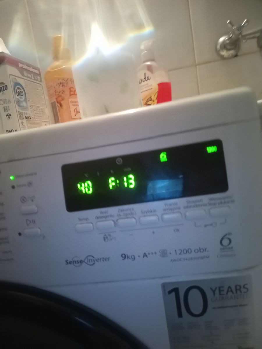

    szczepanpiasny
    Posty: 8
    >>21409049 Gdzie tego szukać?
    >>21409049 Coraz ciekawiej się robi.
    >>21409049
    Panel pralki z wyświetlaczem elektronicznym i butelkami detergentów na górze. Panel sterujący pralki z wyświetlaczem pokazującym 40 P:13, z butelkami detergentów na górze.
  • #13 21410630
    AsReeX
    Poziom 40  
    Posty: 4545
    Pomógł: 686
    Ocena: 1578
    Masz dwa uszkodzone silniki - tyle w temacie.

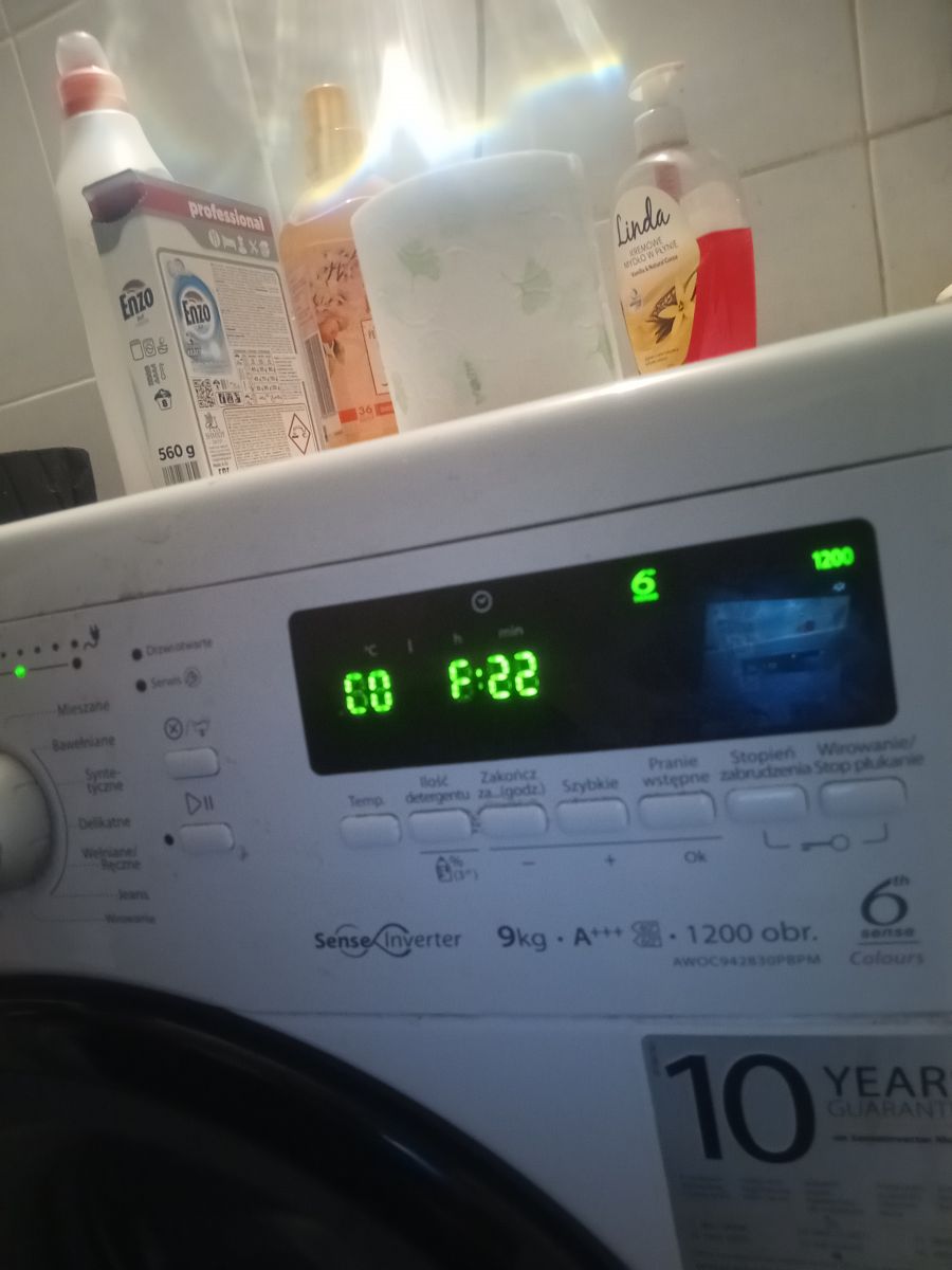

    *F22 - Błąd komunikacji elektroniki silnika z modułem sterującym.
