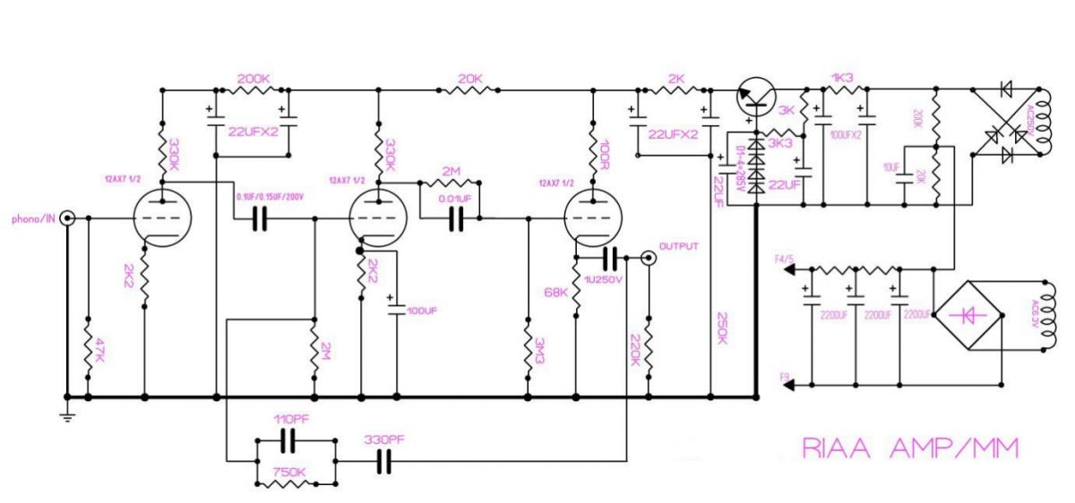

    Kupiłem chiński przedwzmacniacz gramofonowy HiFi, super wykonany, niestety nie tani. Po podłączeniu do wzmacniacza pojawił się duży biały szum w prawym kanale, większy w lewym, mniejszy, bardzo małe wzmocnienie sygnału, nie mogę go reklamować, muszę sam pogłówkować. Znajomi, którzy mają taki przedwzmacniacz, są bardzo zadowoleni, wszystko działa super. Dostałem schemat od sprzedawcy, który załączam, sprawdziłem i wymieniłem lampy, nic nie pomogło. Bardzo proszę o pomoc i gdzie szukać przyczyny.
    Schemat przedwzmacniacza gramofonowego RIAA

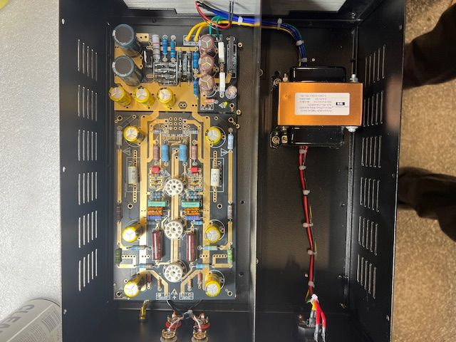

  • #8 21407361
    arkozak
    Posty: 19
    Zrobiony jest bardzo dobrze

  • #9 21407362
    jarek_lnx
    Posty: 22564
    Pomógł: 4167
    Ocena: 6039
    Jest zrobiony ładnie, czy dobrze tego nie wiem. Nie ma bezładnej plątaniny kabli której się obawiałem.
    Ja mam niewielkie doświadczenie z lampami, bo robiłem tylko specjalistyczne układy, ale ten brak rezystorów antyparazytowych mnie dziwi.

  • #19 21408522
    arkozak
    Posty: 19
    Schemat jest na początku, ale wstawiam ponownie
    Schemat układu przedwzmacniacza RIAA z lampami 12AX7.
    Posprawdzałem luty okazalo sie ze nie wszystkie były prawidłowe podłaczylam zasilanie jest troche lepiej Zastanawa mnie jeszcze dlaczego na schemacie kondensatory mają wartosc 2x 220 uF a w urzadzeniu sa wlutowane 2x47 uF czy to prawidłowo czy zmienic ??
    na schemacie są kondensatory 22uF w zasilaczu anodowym
    Osobiście stawiałbym na luty, mozna by było dolutować wszystkie połączenia lepszej jakości cyną, sprawdzić czy jakieś elementy się nie ruszają (oczywiście przy wyłączonym wzmacniczu) lub patyczkiem plastikowym lub drewnianym opukać elementy w wzmacniacza (rezystory, kondensatory) w trakcie pracy. Można też zmierzyć napięcia na dobrej połowie (gdzie szum nie występuje) i porównać do tego w którym jest problem
