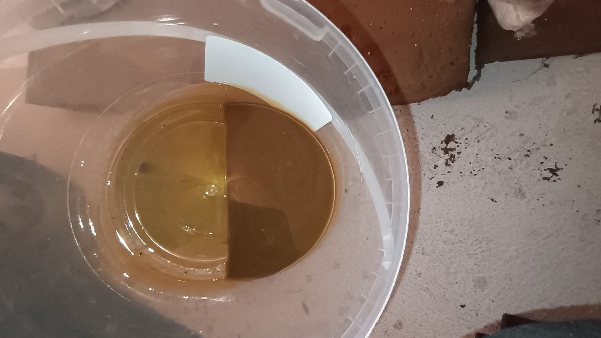

Jaki kolor powinien mieć płyn wspomagania? Czy mój jest prawidłowy?

    Co pisze na korku zbiorniczka płynu?

    Z każdą taką pierdołą będziesz zakładał nowy temat?
    Wylej to co jest, wlej to co ma być i po sprawie.

    Święta racja.
    Kolor żółty lub niebieski.

    hp79 napisał:
    Mnie nie interesuje wylać i zapomnieć lecz zdiagnozować, dlaczego jest jak jest i co mogło być tego przyczyną.
    Zatem kiedy była ostatnia wymiana i jaki płyn był wtedy wlany?
    hp79 napisał:
    Auto kupiłem 3m temu, dopiero się za niego wziąłem.
    Pewnie dawniej niż trzy miesiące.
    Otóż to, płyn może mieć 6 miesięcy albo 20 lat.. ale on będzie dociekał zamiast wlać nowy i sprawdzać.

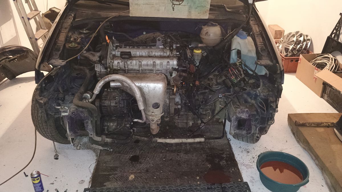

    hp79 napisał:
    Tak, z każdą pierdołą. Mnie nie interesuje wylać i zapomnieć lecz zdiagnozować, dlaczego jest jak jest i co mogło być tego przyczyną. W ten sposób uczymy się.
    Pierwszą nauką przy kupnie nowego samochodu, jest to by wymienić WSZYSTKIE płyny eksploatacyjne na nowe. Razem z tym, wszystkie filtry i nie ważne co mówił poprzedni właściciel.
    Wymień olej, chłodziwo, płyn wspomagania, płyn hamulcowy, nawet olej w skrzyni biegów. Po miesiącu jazdy, sprawdź ponownie ich stan.
    Wskazane jest też wymienienie rozrządu, szczególnie jeżeli jest to rozrząd oparty na paskach gumowych, świec, pompy wodnej i sprawdzenie stanu klimatyzacji.
    W większości wypadków, nikt nie sprzedaje sprawnego samochodu, a raczej pozbywa się problemów i zbliżających się kosztów.

    ledo99 napisał:
    Większość ATF (bo wszystkie moje samochody miały we wspomaganiu ATF) ma kolor czerwony
    Są jeszcze Febi mineralne o kolorze zielonym.
