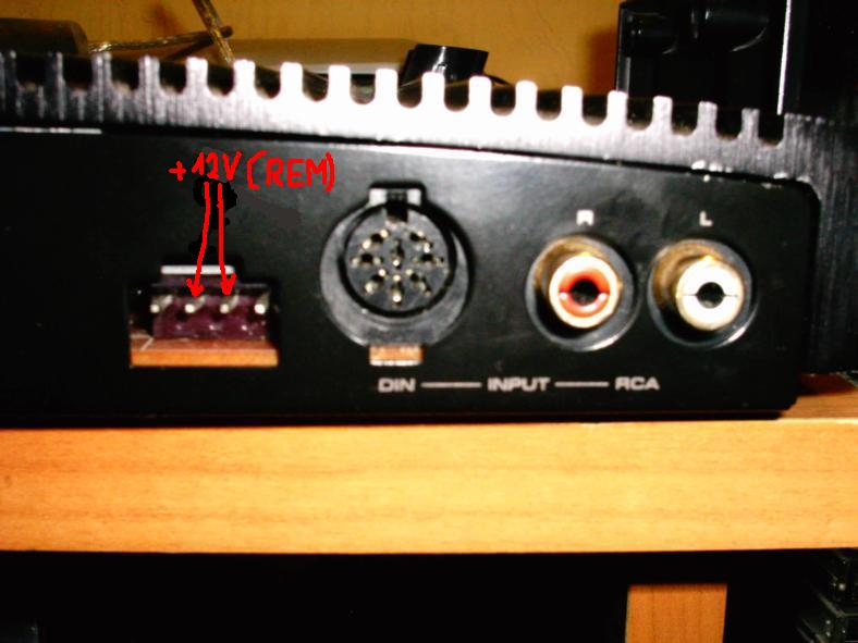

    Mam problem z podłączeniem wzmacniacza GM-1000A Pioneera, głównie chodzi o podłączenie REM z Radia nie wiem gdzie to podłączyć(miejsca prawdopodobnego podłączenie są oznaczone na zdjęciu).
    Niestety nie posiadam do niego instrukcji ani żadnego opisu.
    Proszę o pomoc.

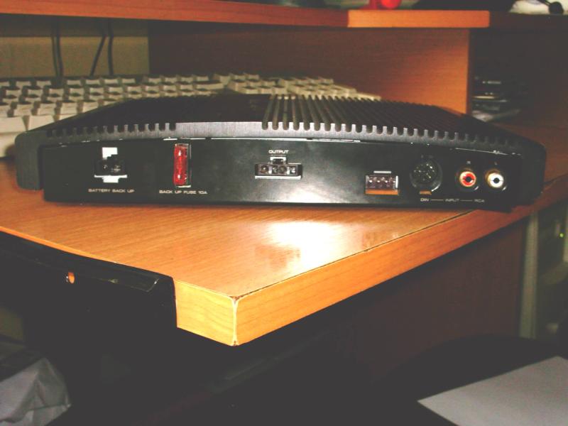

    REM czyli REMOTE to jest sterowanie z radia . a ty zrobiłes zdjęcie wejscia sygnału na wzmak , zrób zdjęcie z drugiej strony wzmaka ! a wtedy się zobaczy

    PROBLEM już rozwiązany pomógł mi pewien użytkownik tego wzmacniacza który zakupił go na allegro. Może to się komuś przyda na przyszłość gdy bedzie w takiej potrzebie jak ja.
    "Jeśli dobrze pamietam to jest tam małe białe gniazdo 4 pinowe podaj na dwa środkowe piny +12V ze stacyjki lub REM z radia.Zasilanie masz na gnieżdzie 2 pinowym .Pierwszy pin od lewej to masa a dugi to +12V. Wyjście na głośniki to czarne gniazdo 4 pinowe." - Wypowiedź pana Roberta-za którą bardzo dziękuję. :D
    Wszyskim bardzo dziękuję za pomoc. Pozdrawiam Jacek
    P.S. Na rysunku wygląda to tak:
