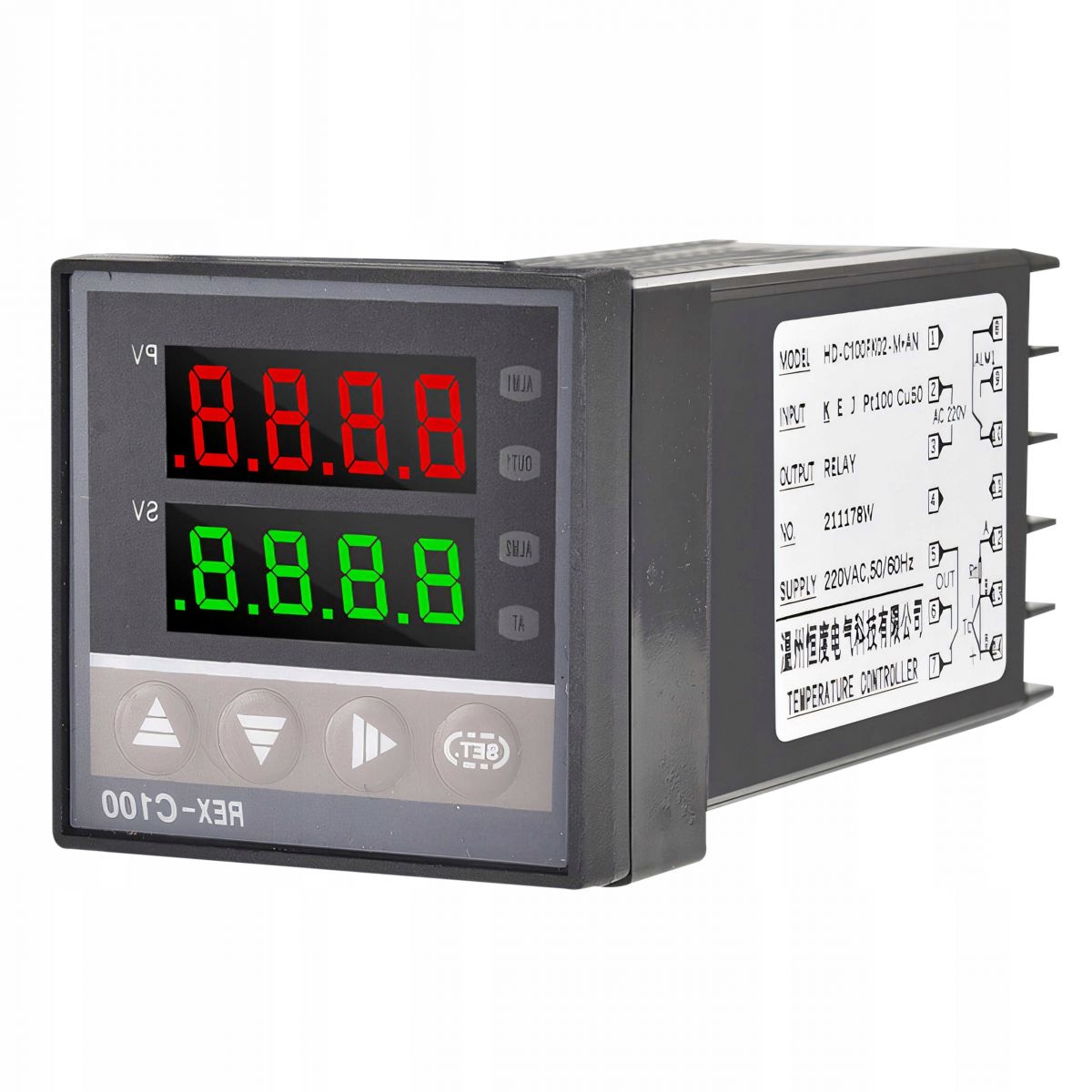

    Coś w tym stylu z sondą Pt100 lub termoparą - wytrzyma 250°C.
    https://allegro.pl/oferta/regulator-temperatu...ermostat-230v-elektroniczny-mocny-17024260085
    tylko przyzwoitej firmy.
    Elektroniczny regulator temperatury z wyświetlaczami LED i przyciskami.
    Czujnik w szkle lub przynajmniej w teflonie, ale trzeba sprawdzić wytrzymałość długotrwałą w kontakcie z tłuszczami.
    W praktyce najlepiej termopara.

    Każdy moduł da radę grzałce piekarnika 2kW :) nie podłacza się wyjścia bezpośrednio do modułu tylko robisz to poprzez stycznik lub SSR dla dokładniejszej regulacji.
    Twój STC1000 jak go podłączysz do 2kW to szybko spalisz wewnętrzny przekaźnik.
    Zobacz np. to:
    https://termoplus.pl/regulatory/pt10/
    Jeżeli wymagasz precyzyjnej regulacji to musi być SSR i regulacja PID

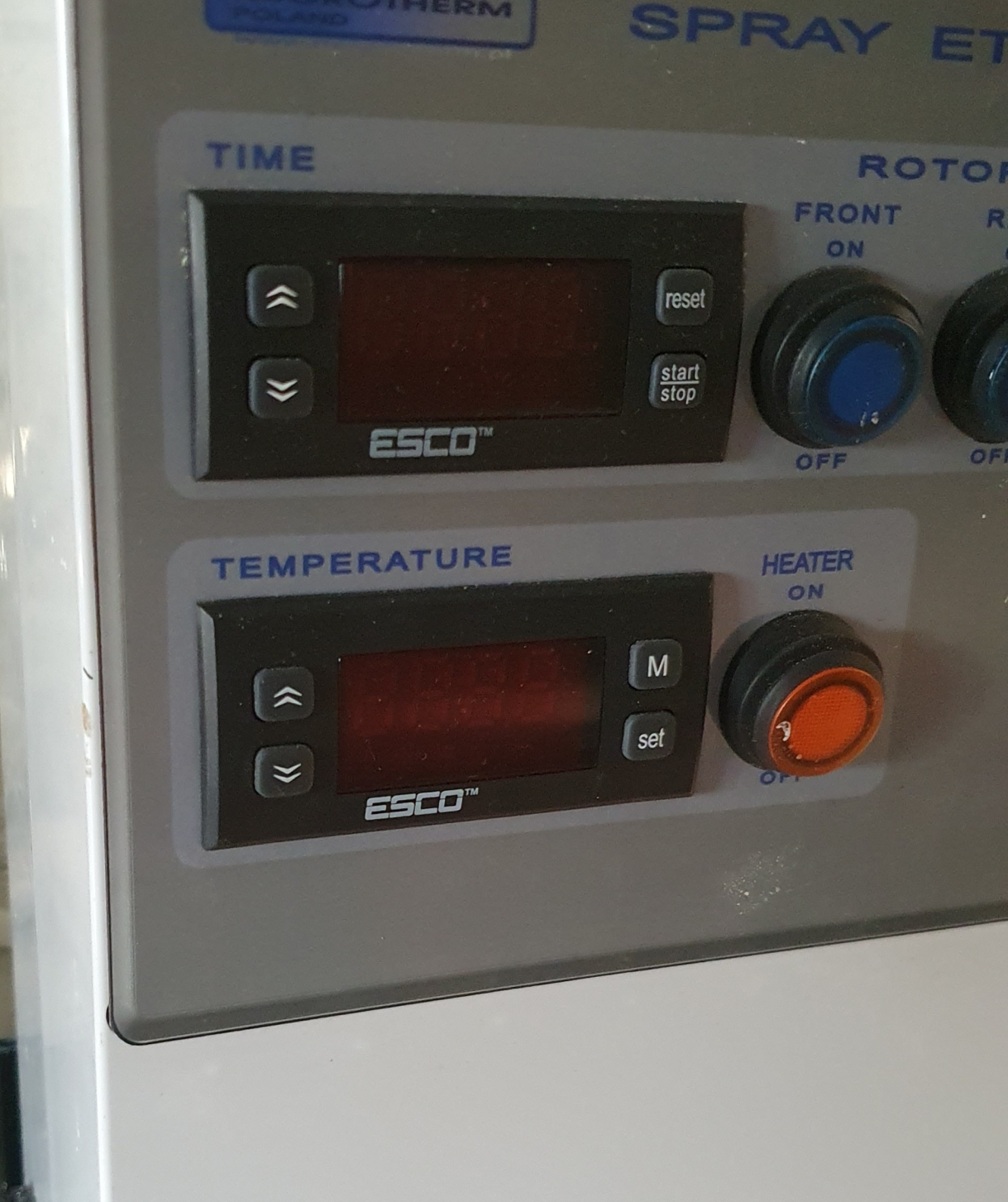

    Mi najtaniej wyszło osobno temperatura, osobno czas.
    I najwygodniej w używaniu.
    Panel sterujący z dwoma wyświetlaczami ESCO do regulacji czasu i temperatury.
