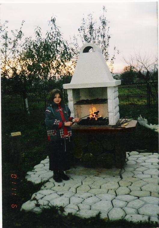

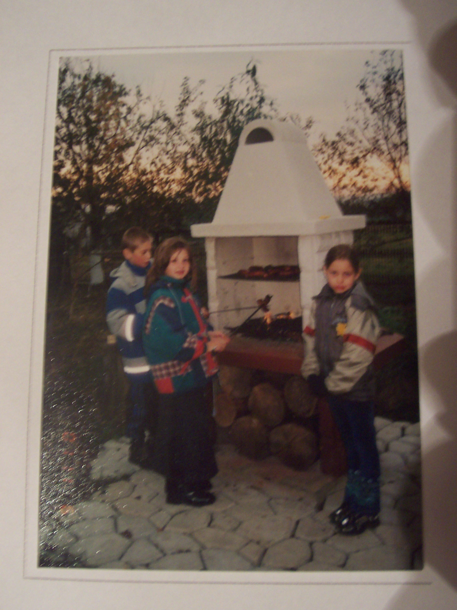

Adda napisał: Witam, mam pytanie z czego najlepiej wylac zadaszenie. Z uwagi na duze gabaryty zalezy mi na konstrukcji lekkiej a nie na zbrojonym betonie.
Wykonaj fotkę lub podaj wymiary gdyż określenie duże gabaryty nie wiele mówią. Może to być altanka a w środku kominek, to można wykonać konstrukcję drewnianą i pokryć dachówką lub gontem papowym. Jeśli byłby to kominek, który nie jest bezpośrednio narażony na warunki atmosferyczne to najlepiej byłoby zastosować płytę gipsową żaroodporną. Jeśli natomiast kominek będzie znajdował się w ogrodzie to najlepszymi trwałymi materiałami będzie właśnie beton lub konstrukcja metalowa pokryta blachą (ocynk, aluminium, najlepiej chromonikiel)
