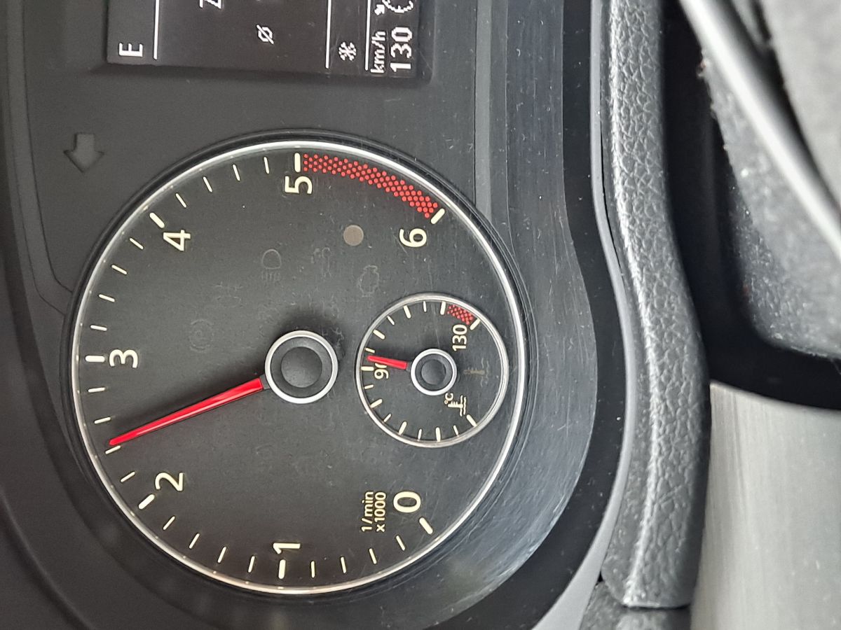

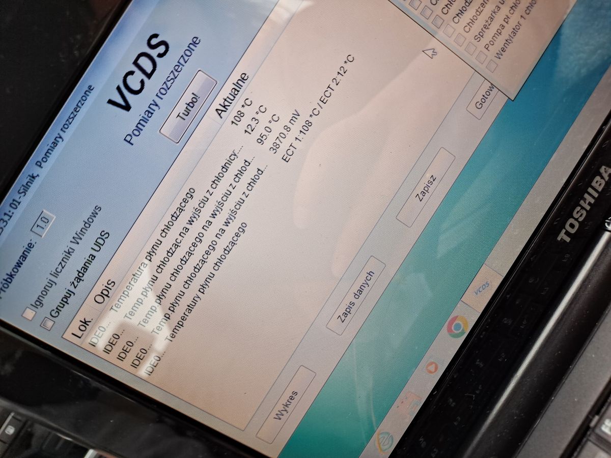

    Witam, od kilku tygodni pojawia się problem podnoszenia wskaźnika temperatury cieczy chłodzącej powyżej 90°C na drodze ekspresowej, po chwili opada do 90 i za jakiś czas ponownie sporo ponad 90 ucieka, podłączony vcds pokazuje od 107 do 109°C a wskazówka skacze, w mieście i innych drogach idealnie 90 a na vcdsie do 100'C. Co może być przyczyną? Auto passat b7 usa 2.0tdi 140km dsg. 198tys km.
    Zbliżenie na deskę rozdzielczą samochodu, w której widoczny jest wskaźnik obrotów silnika i temperatury cieczy chłodzącej.
    Ekran VCDS pokazujący temperatury płynu chłodzącego dla samochodu Passat B7.
    AI: Czy w ostatnim czasie przeprowadzano jakieś prace serwisowe lub naprawy związane z układem chłodzenia lub innymi podzespołami samochodu?
    W ostatnim czasie wymienia była nagrzewnica i wymieniony płyn chłodniczy.
    AI: Czy VCDS pokazuje jakieś kody błędów, które mogą być związane z tym problemem?
    Brak błędów
