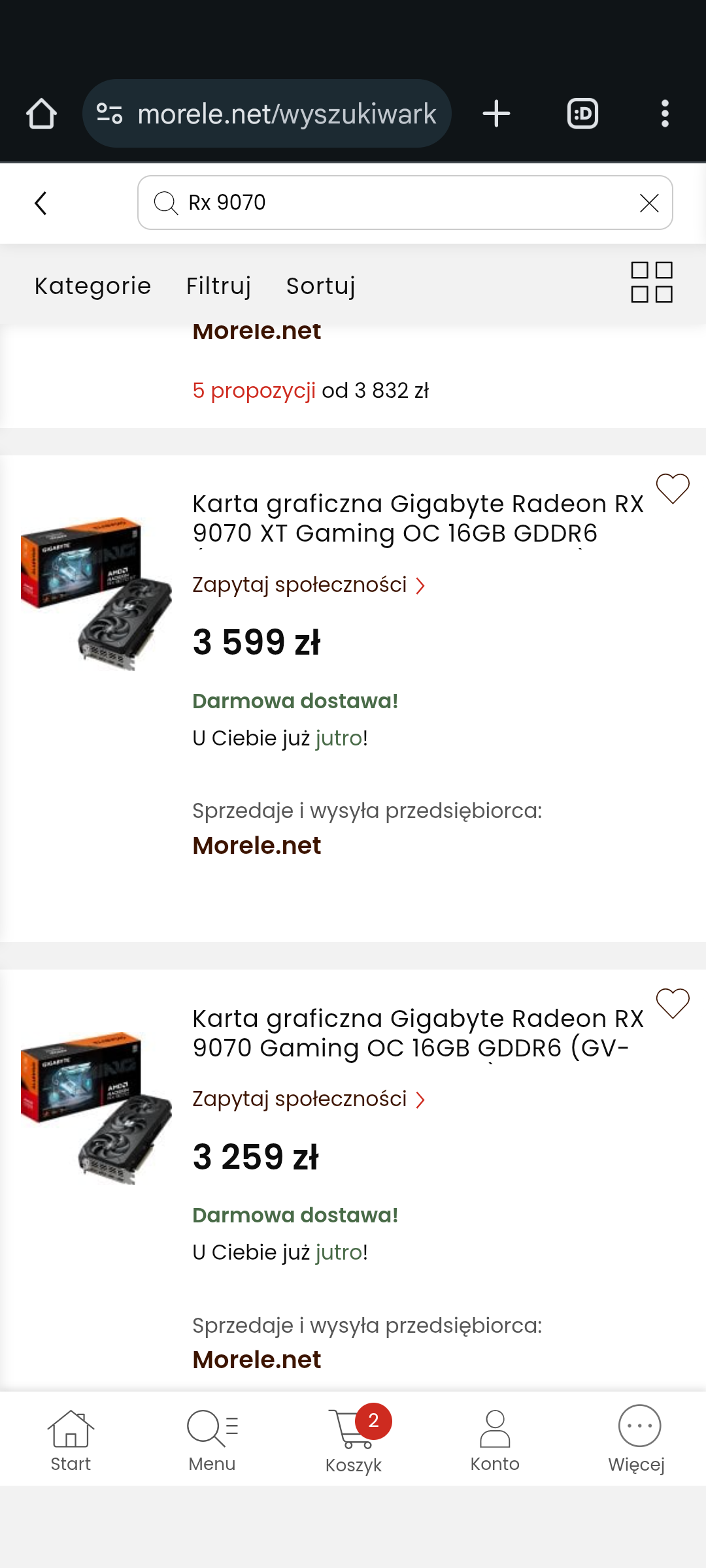

    To jest stary dobry 7900GRE (w bardzo długiej wersji - karta a aż 335mm długości), nowa seria nazywa się RX 9070 niestety polskie sklepy mają duży narzut ponad cenę sugerowaną przez producenta.
  • #25 21468958
    turkuc11
    Spec od komputerów
    Posty: 7959
    Pomógł: 1742
    Ocena: 1893
    Na zahodzie Europy 9070 dao się kupić za nieco ponad 2600zł. I to powinna być normalna cena tej karty.
    GRE jest ok. 10-15% szybszy niż 7800 XT. Wszystko zależy od ceny.
