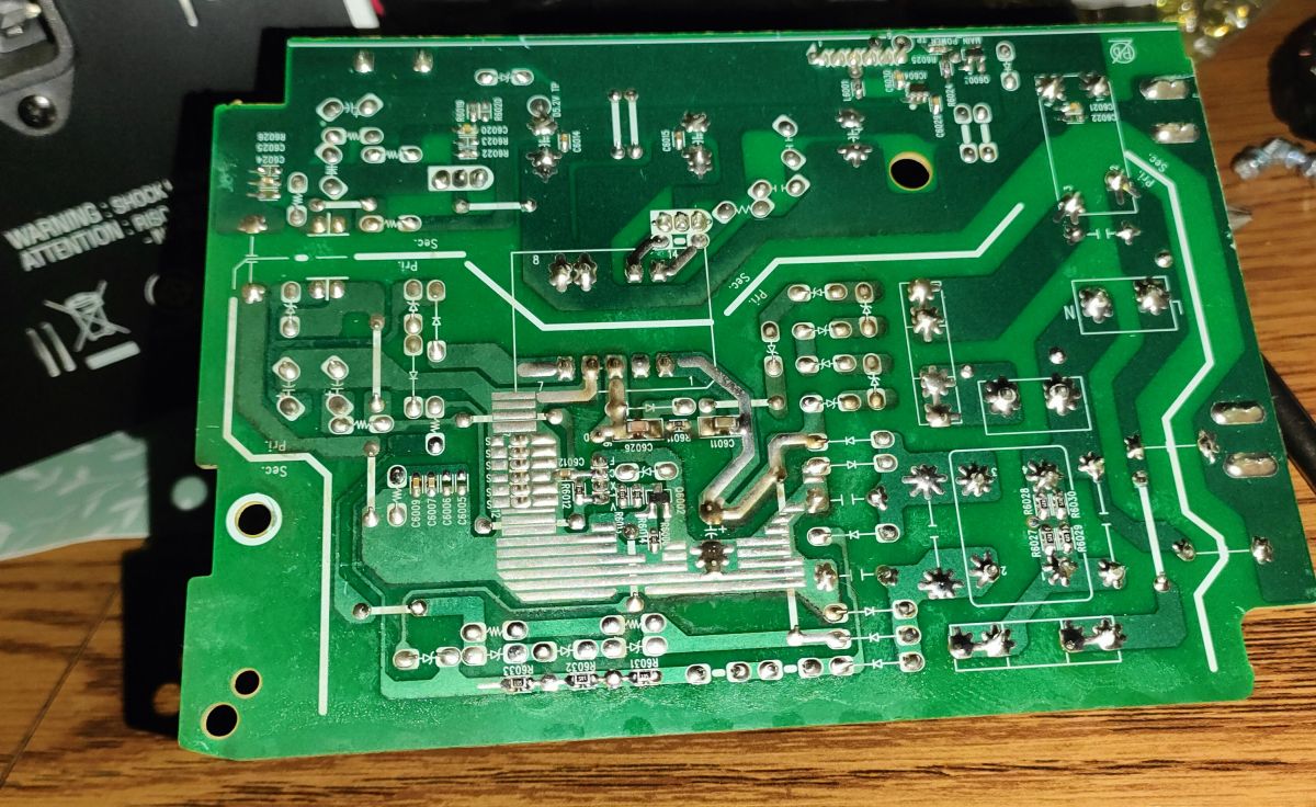

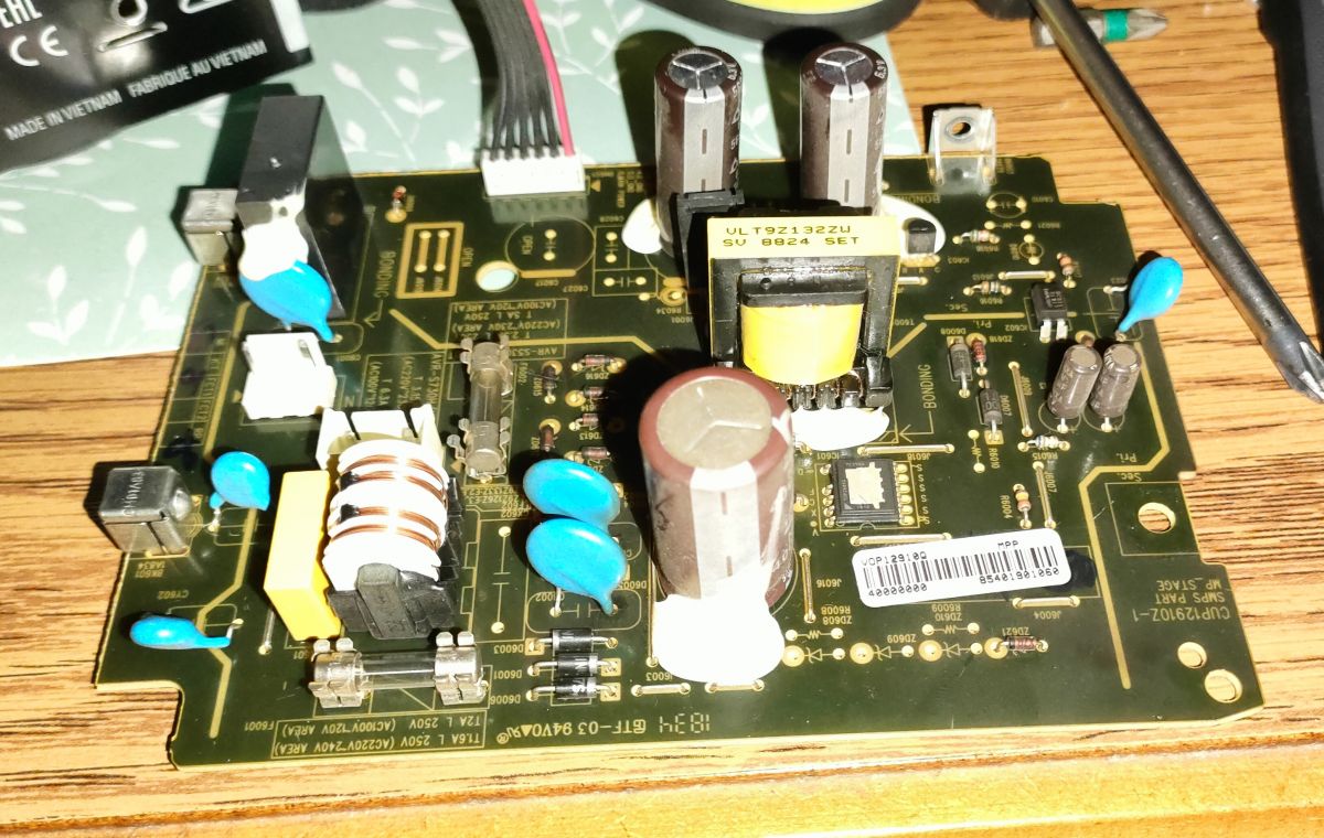

    Nie podobają mi się przebarwienia na PCB od zasilania.
    Płytka drukowana z przebarwieniami od zasilania.
    Płytka drukowana z widocznymi przebarwieniami wokół elementów elektronicznych.

    Bo przecież poprawne napięcie podawane przez ten zasilacz jest nieważne. Ważne jest przebarwienie. To co jeszcze zdemontujesz? A potem, startował i przestał, co się stało? Ano nie skręciłem tak jak było i zrobiłem kolejną usterkę.
    Wzmacniacz, taka płyta na środku podłużna to jest cel, a jak nie ogarniasz nic a nic ze schematów, to oddaj w ręce serwisanta, bo tylko bardziej uszkodzisz.

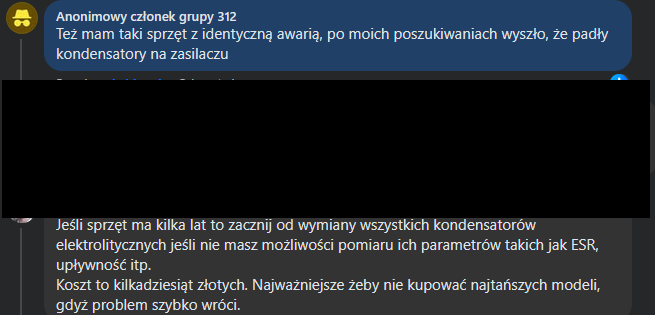

    >>21456816 Skupiłem się na tej sekcji, gdyż u kilku osób mających ten sam problem okazały się niesprawne kondensatory, po ich wymianie podobno wszystko wróciło do normy. Fakt dopiero zaczynam robić pomiary itd., schemat serwisowy posiadam.
  • #7 21456890
    Elektromonterek
    Poziom 25  
    Posty: 734
    Pomógł: 58
    Ocena: 124
    Chciałbym zobaczyć te tematy, gdzie padają kondensatory w zasilaczu standby po 5 latach od premiery amplitunera.

    Jest to grupa na Facebooku zajmująca się elektroniką dla początkujących.
    Zrzut ekranu z rozmowy na Facebooku dotyczącej problemów z kondensatorami w zasilaczu.
    Sam dopiero co zaczynam w tym temacie, mógłbyś mi podpowiedzieć, w którym miejscu mam zacząć pomiary? Posiadam wyłącznie multimetr (Uni-T UT33C).

    Z tego co wykręciłeś masz kabel z 6 żyłami. Jest tam oznaczenie 5.2V. Pomiar np względem obudowy. Jak tyle nadal tam będzie przy i po włączeniu tym chwilowym, to daruj sobie grzebanie w kondensatorach. Usterka jest na 99% w dolnej płycie.
