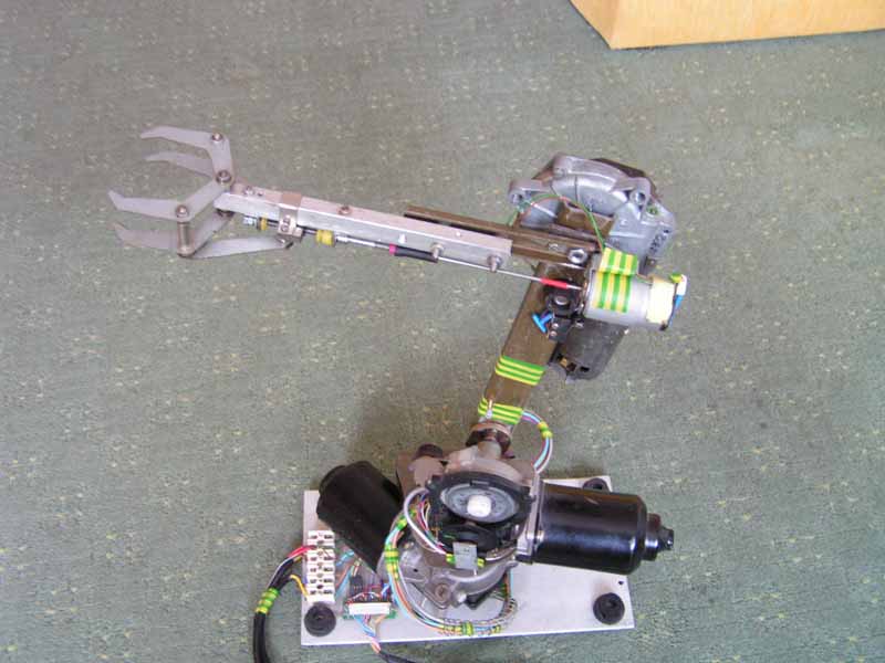

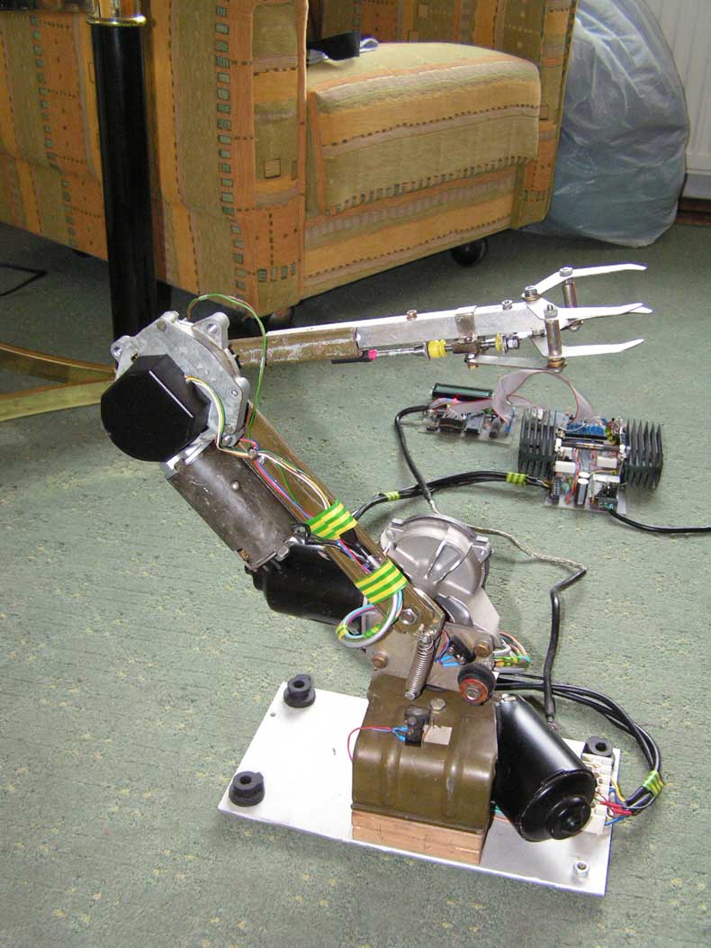

    Jakiś czas temu skonstruowałem robocika, a fachowiej mówiąc jest to manipulator o 3 stopniach swobody. Robocik powstal raczej dla "zabawy" :) , jednak po zastosowaniu lepszego ukladu sterowania mógłby znalesc jakies poważniejsze zastosowanie. Zbudowalem do niego prosty sterownik na ATmega16., by oczywiscie to wszystko ozywić
    Po krótce uklad umozliwia :
    -reczne sterowanie poszczegolnymi przegubami robota i chwytakiem
    -regulacja predkosci przegubów
    -ustawianie ramion w pozycji wyjsciowej (zerowanie i kalibracja )
    - zapamietanie do 10 pozycji
    - szukanie zapamietanych pozycji
    -mozliwosc zapetlenia i wykonywajia sekfencyjnych ruchów
    Sterowanie odbywa sie za pomoca przyciskow i wyswietlacza LCD
    Sterownik posiada także interfejs RS-232 jednak z braku czasu nie napisalem odpowiedniej aplikacji sterujacej na komputer.
    Jesli ktos jest zainteresowany dokladniejszymi informacjami to chetnie ich udziele:)
    Obecnie mam zamiar wykonać nowy uklad sterowania. Chce zbudować osobny sterownik dla kazdego ogniwa na jakims AVRku, z wspolna komunikacja po RS-ie.
    Czy ktos budowal podobny uklad?
    A oto fotki przedstawiajace robota i sterownik.

    Super konstrukcja z wykorzystaniem silników od wycieraczek samochodowych o ile mnie oczy nie mylą :) Jak rozwiązane jest sprawdzanie położenia przekładni w tych silnikach bo w oryginale go nie ma.
  • #6 2092443
    adamusx
    Posty: 977
    Pomógł: 94
    Ocena: 28
    WItam.
    Co do pytan :
    Silniki jak dobrze zauwazyl kolega wyżej są od wycieracze samochodowych. Jest to najtanszy i zarazem chyba najlepszy sposob uzyskania dobrego i przede wszystkim taniego i silnego napedu. Silniki nabywalem na allegro, mozna kupic uzywane juz za parenascie zlotych. Typowe samochodowe zasilane sa napieciem 12V ,maja duze przelozenie dzieki przeladnie slimakowej dzieki czemu mozna na nich przenosic dosc duze sily. Testowalem taki silnik z ramieniem o dł ok 60-70 cm na ktorym był ciężar ok 1 Kg i silnk sobie z tym radził.
    Najwiekszy problem to oczywiscie odczytywanie pozycji w takim silniku. Wykorzystalem do tego celu enkodery - znalazlem na allegro tanie enkodery za 12 zl, ale teraz juz takich nie widze. Enkoderów mechanicznie nie bylem w stanie polaczyc bezposrednio z walem silnika wycieraczek, dlatego zastosowalem dodatkowa przeladnie by zwiekszyc doladnosc i lączylem je z walem za przekladnia (tam gdzie sa przykrecone ramiona) Rozdzielczosc okazala sie calkiem niezla-bląd ok 0.2 stopnia. Jak bede mial chwile czasu to wrzuce fotki. To byla wlasnie najtrudniejsza czesc konstrukji.
    Szkielet robota w wiekszosci powstal z metalowych ksztaltownikow od wycieraczek samochodowych co widac na zdjeciach ( te w kolorze ciemno -zielonym) generalnie mozliwosci jest duzo, nie planowalem z gory jak to ma wygladac, bralem elementy ktore mialem pod ręką i kombinowalem..wiertarka szlifeirka itp :]
    Koszt budowy hmm....nie liczylem ale nie wyszlo duzo.To byla konstrukcja ktora powstala minimalnym nakladem srodkow finansowych :)
    3 silniki od wycieraczek - razem ok 60 zl, silnik chwytaka - ze starej drukarki.
    na allegro zakupilem dodatkowo 3 mostki H-bridge STA434A - za ok 2 zl za sztuke . Moga one przewodzic do 7 A wiec to w zupelnosci wystarcza
    Do tego mikrokontroler ATmega 16 - 12 zl . Wyswietlacz LCD 27 zl.
    Reszta to drobne czesci i elementy mechaniczne, ktore wygrzebalem ze starych czesci.
    Ta wiec koszt budowy zamknal sie w okolicach 100 zl.
    Konstrukcje mechaniczna robilem okolo tygodnia. Elektronike jakies 3 dni.
    Potem oczywiscie wprowadzalem poprawki, ale calosc powstala w okolo 2 tyg.

    Tak ,regulacja predkosci odbywala sie za pomoca PWM , z tym że przy wypelnieniu ok 40 % silniki juz praktycznie stawały wiec wykorzystywałem wypelnienie od 40 do 100% dzieki czemu moglem spokojnie sterować "prędkościa od 0 do maksymalnej.Dzialanie PWM dobrze "slychac" -slychac pisk o czestotliwosci PWMa przy pracy z niepelna prędościa. Przy maks prędości można obrócic ramie o 300 stopni w ok 0.5 sekundy.
    Wada konstrukcyjna jest to ze wszystkie silniki sa sterowanie z jednego PWMa, na poczatku mialem sterowac kazdy silnik oddzielnym PWM ,niestety zabraklo mi nozek w mikrokontrolerze :)
