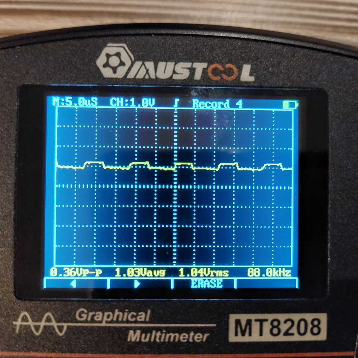

    No to tak. Pomiędzy pinami 15 i 16 wisi silnik, który nie działa i tam nie ma napięcia. Między pinami 17 i 18 wisi silnik ustawiający laser i tam chwilowo pojawia się napięcie o przebiegu jak na zdjęciu. Pojawianie się napięć jest zbieżne z poruszaniem się lasera, więc tu coś działa. Między pinami 11-12 i 13-14 nie ma napięcia.

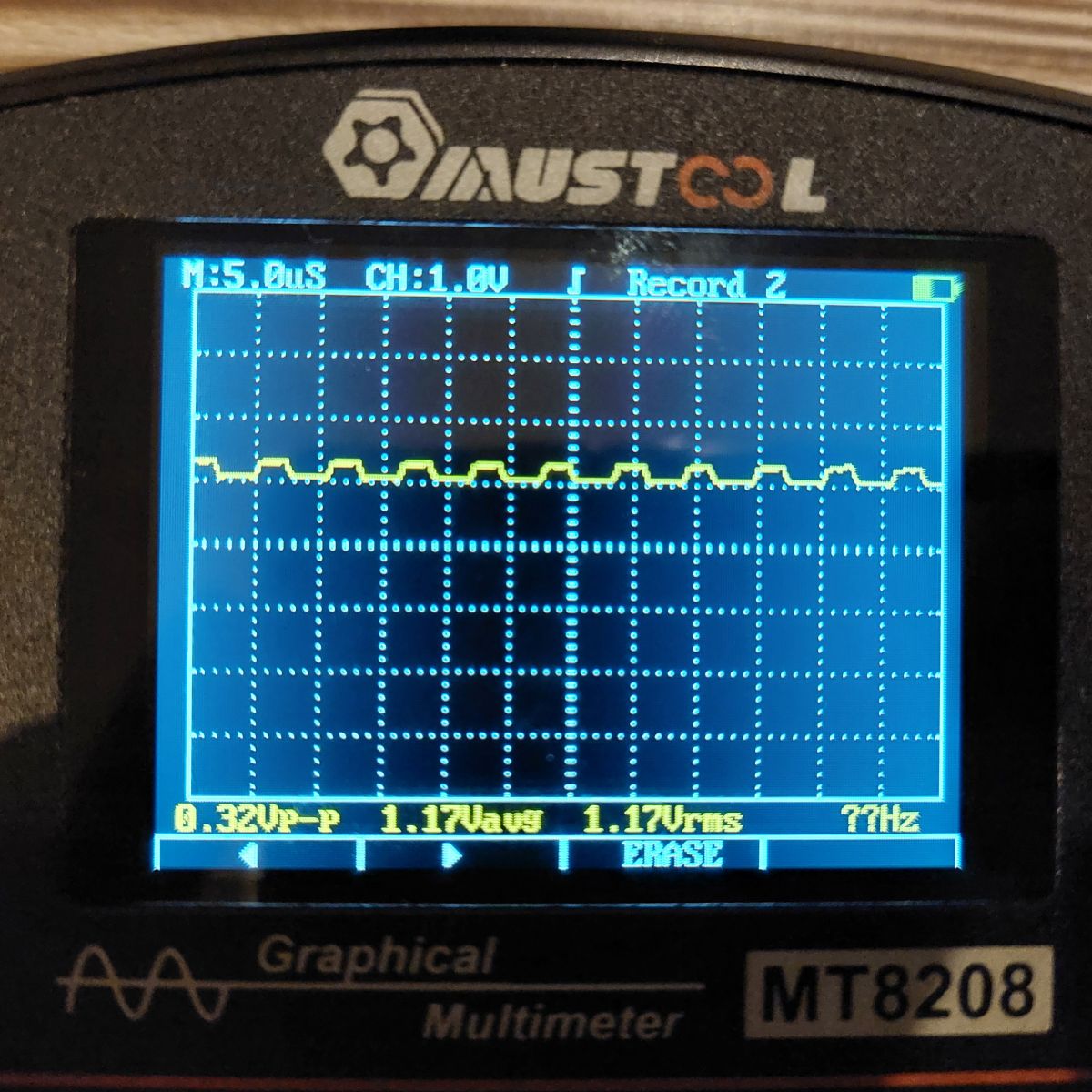

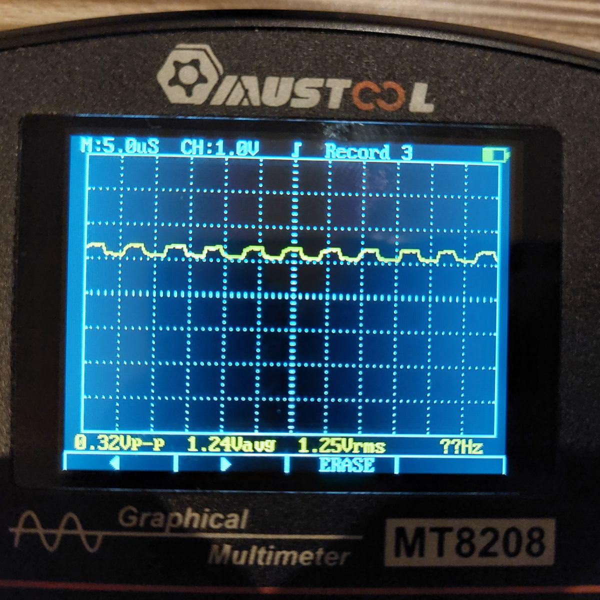

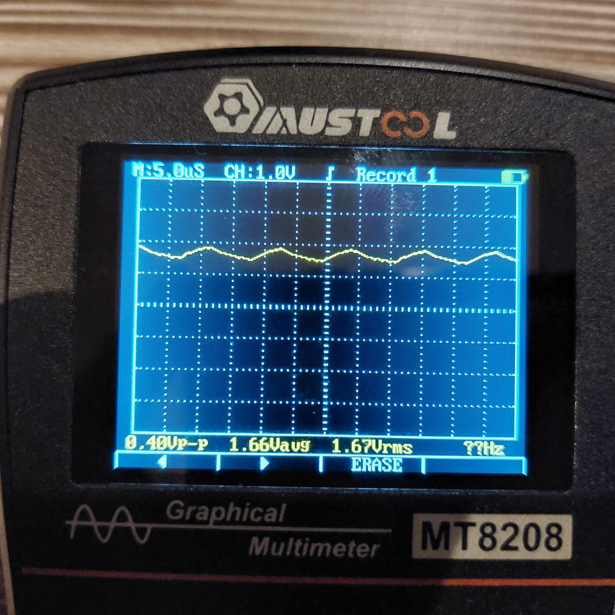

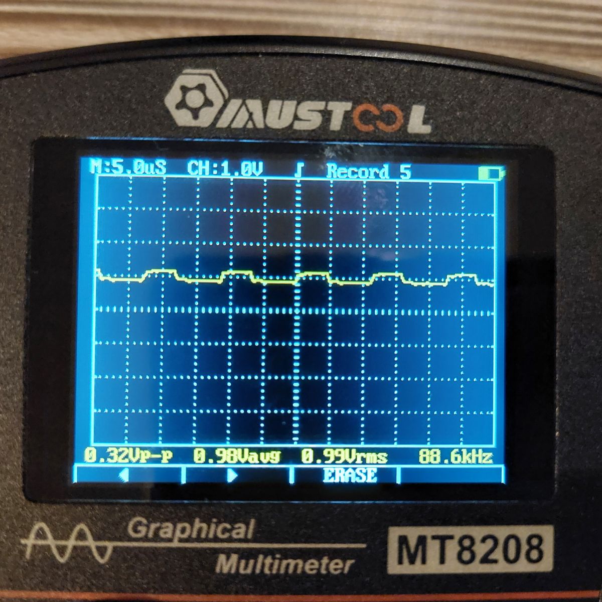

    Piny PWM 2, 3, 23, 24 wykazują chwilowe napięcia o przebiegach jak na zdjęciach. Na pinach 4 i 5 nic się nie dzieje.
    Zasilanie układu jest w granicy 7,4 V.
    Piny 15-16
    Ekran multimetru graficznego z wykresem napięcia.
    Pin 2
    Ekran multimetru graficznego pokazujący przebieg fali sinusoidalnej.
    Pin 3
    Ekran multimetru graficznego z przebiegiem napięcia.
    Pin 23
    Ekran multimetru graficznego pokazujący wykres sygnału.
    Pin 24
