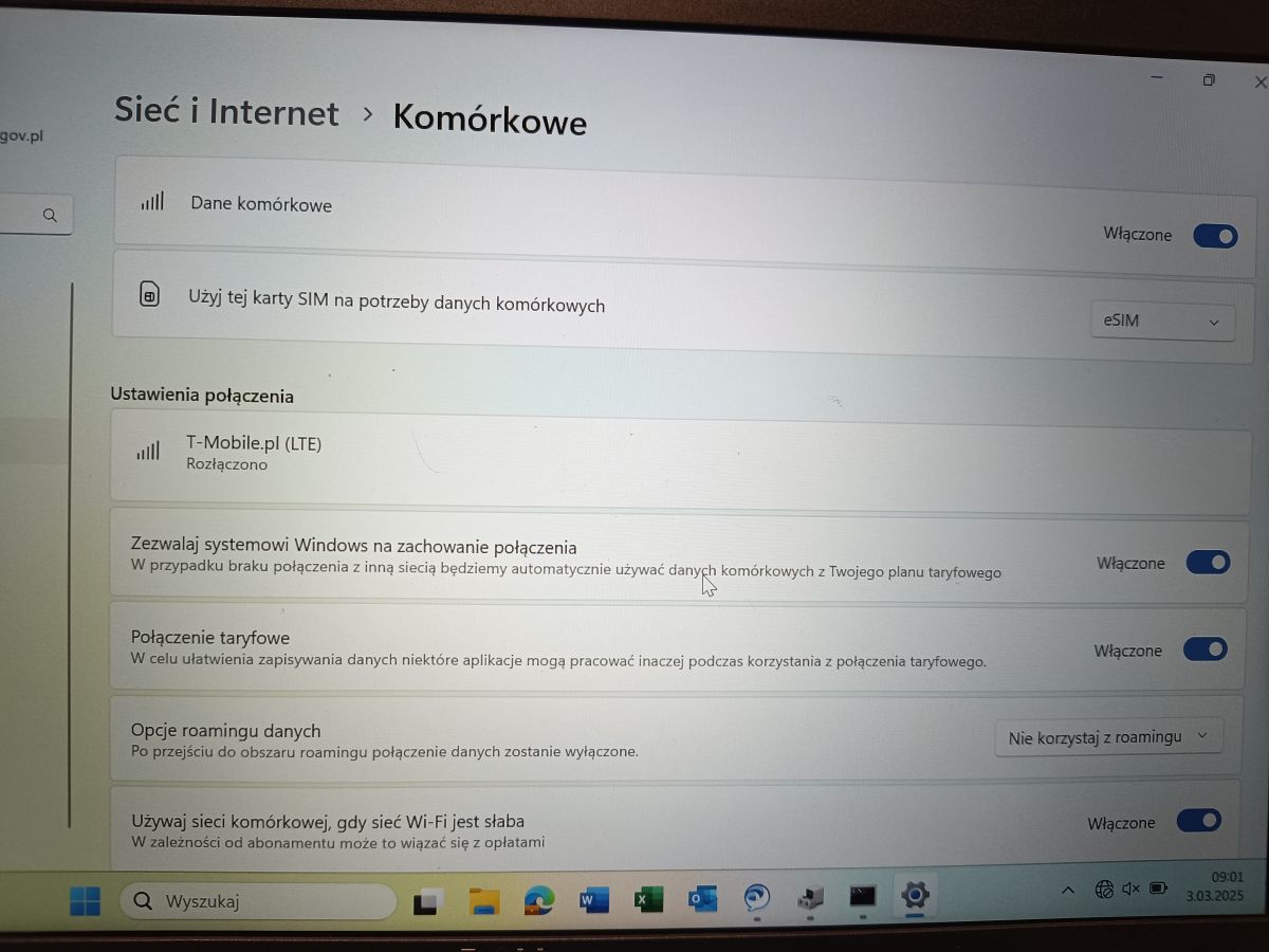

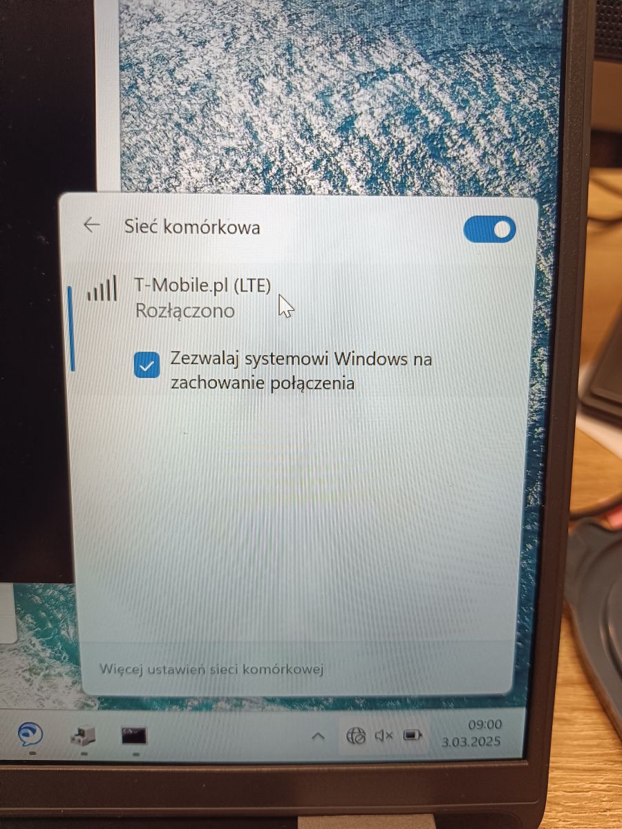

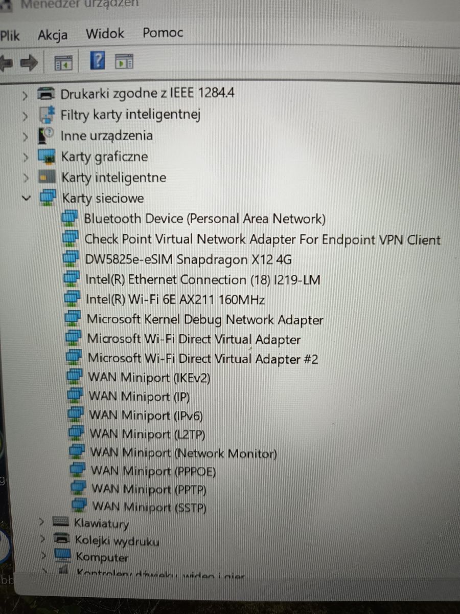

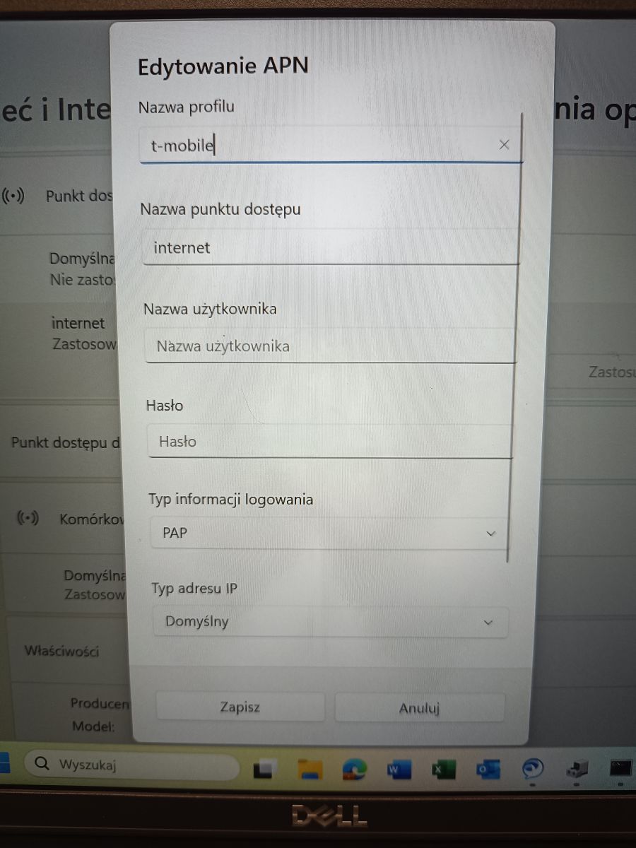

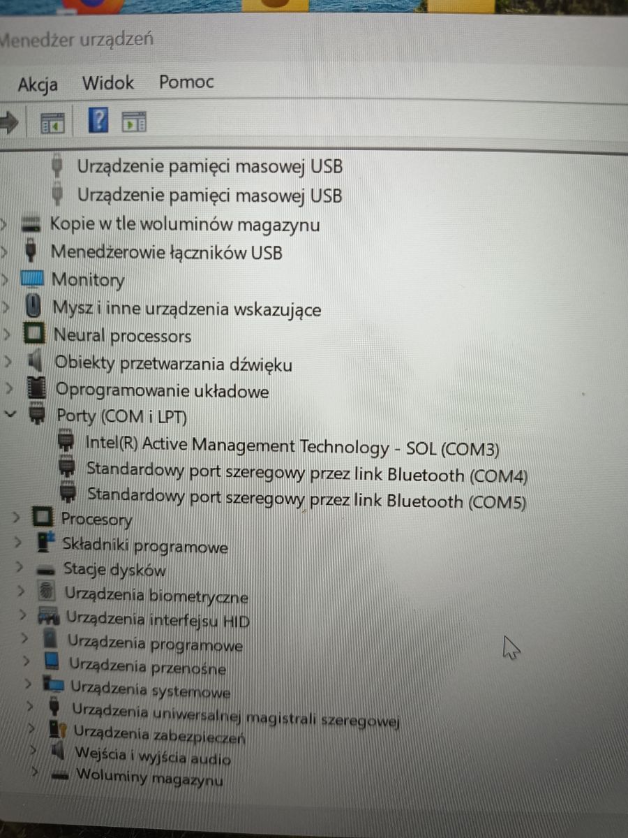

    Poniżej zdjęcia z ustawień i menedżera urządzeń. Jak widać nie jest dostępny pod żadnym z portów COM.
    Zrzut ekranu menedżera urządzeń pokazujący brak urządzenia pod portami COM.
    Ekran ustawień APN na laptopie Dell z profilem t-mobile.
    Ekran laptopa z widocznym menu Sieć komórkowa z informacją o braku połączenia z siecią T-Mobile.pl (LTE).
    Zrzut ekranu menedżera urządzeń z rozwiniętą sekcją portów COM.
    Zrzut ekranu ustawień sieci komórkowej na systemie Windows.

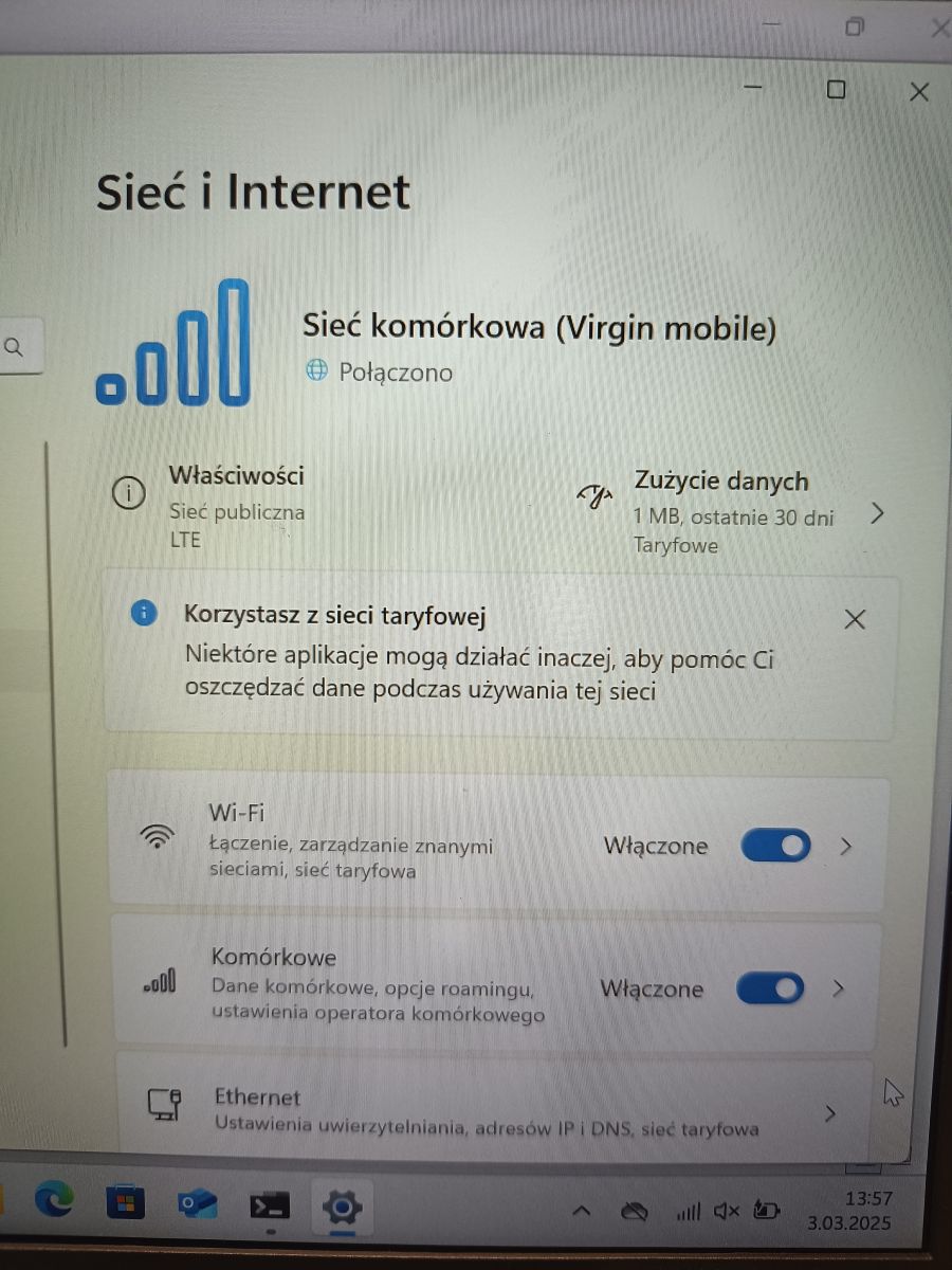

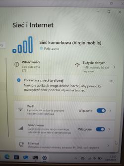

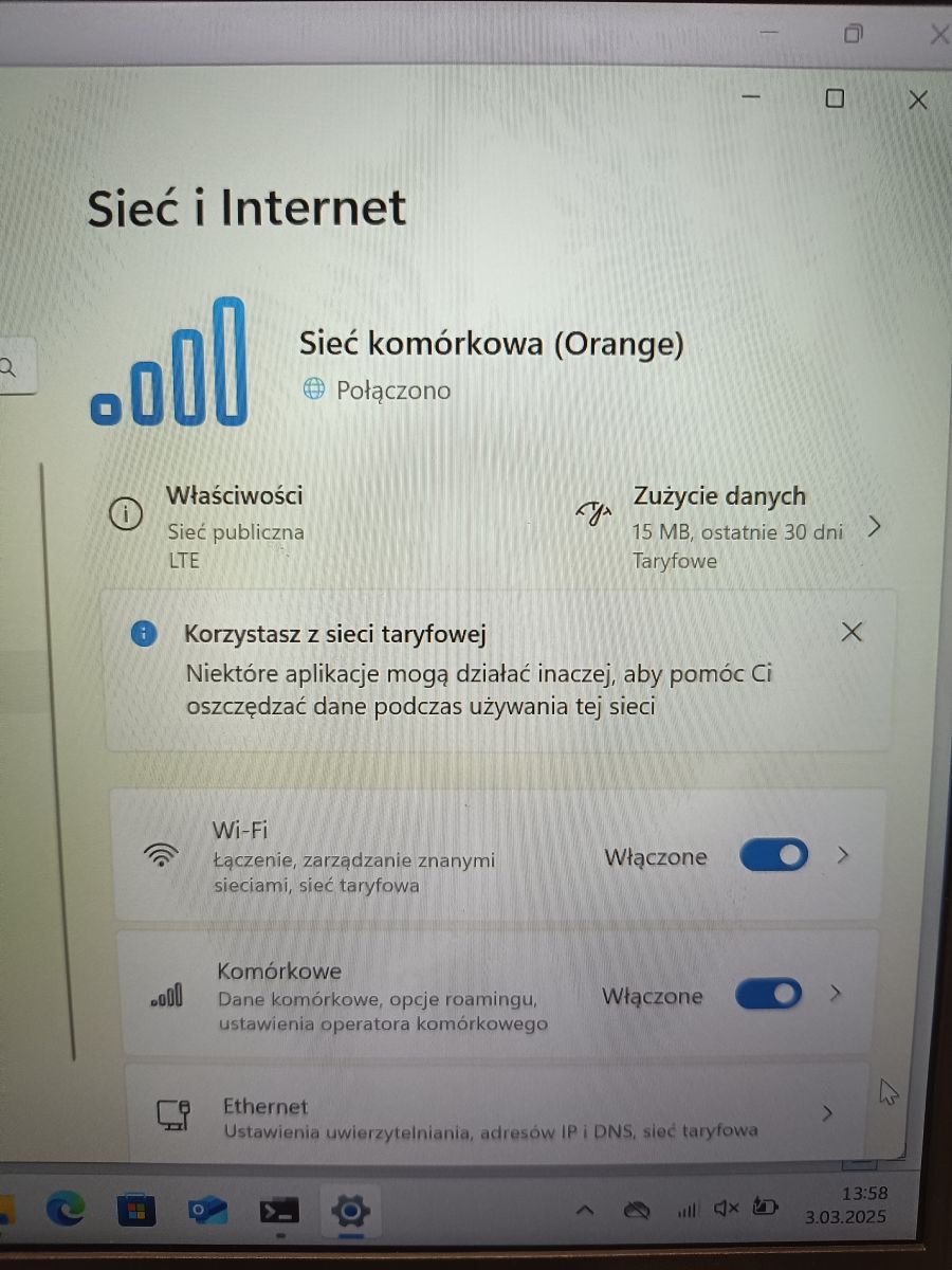

    Tu przykład na to że z kartą Orange oraz Virgin Mobile działa bez problemu
    Ekran ustawień sieci komórkowej w systemie Windows z połączeniem Virgin Mobile.
    Zrzut ekranu z ustawień sieci komórkowej Orange na komputerze z systemem Windows.

    A ten COM3 ? Spróbuj się do niego podłączyć jakimś terminalem ,np . putty , wpisz ATI , i zobacz czy coś wyświetli.
    Jest mała szansa , że sterowniki od portu ACM - czyli Intel MObile wrzucił jako Intel Active Management...
    Możesz jeszcze zobaczyć , co pokazuje UsbTreeView
  • #10 21464718
    kocyl
    Posty: 60
    Próbowałem na com3 przez Putty. Łączy się ale zadana z komend AT nie odpowiada, więc to nie od modemu.

    U mnie zadziałało ustawienie APN z niemieckiej sieci Telekom
    Ustawienia APN dla niemieckiej sieci Telekom.
  • #17 21541876
    ulllak
    Posty: 1
    U mnie zadziałało uzupełnienie APN-ów: musi być uzupełniony APN internetowy i komórkowy. Internetowy -> nazwa: internet -> typ adresu: IPv4/IPv6 -> reszta pusta.
    Komórkowy -> nazwa: internet -> typ informacji logowania: PAP -> typ adresu: IPv4/IPv6 -> reszta pusta.
