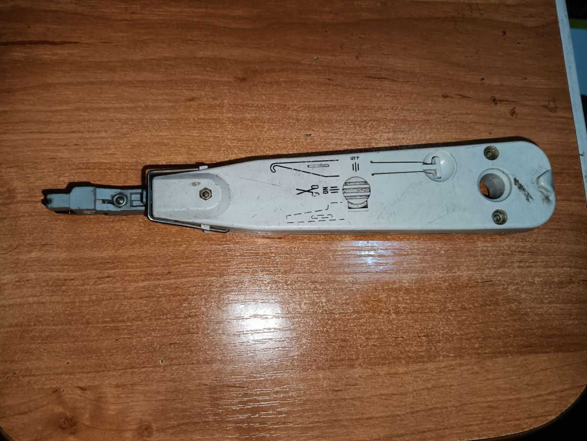

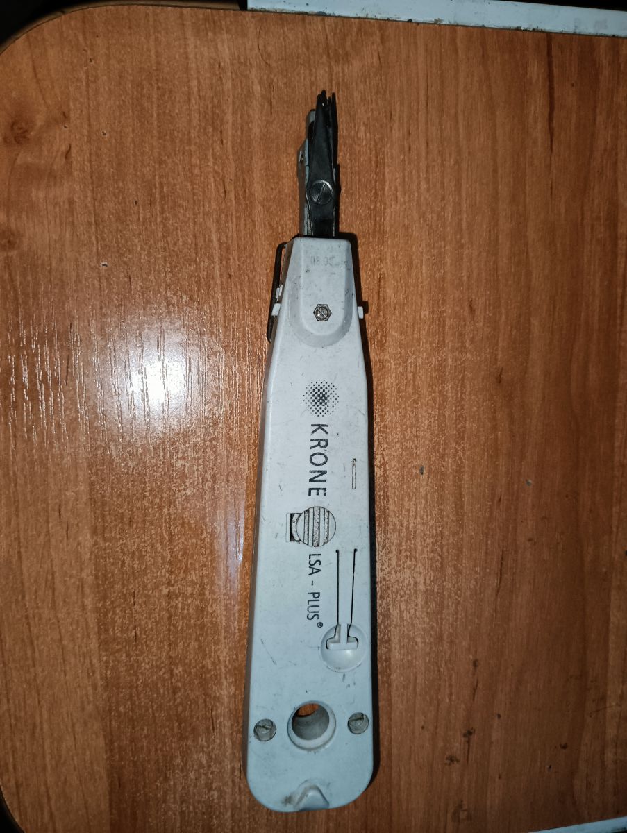

  • #11 21464555
  • #12 21464575
    IC_Current
    Specjalista Sieci, Internet
    Posty: 9125
    Pomógł: 1495
    Ocena: 2499
    Erbit napisał:
    Mój jest skręcany
    No ale i lat ma już sporo.
    Moze zrób zdjęcia i wrzuc tutaj. Będzie do porównania z tymi "oryginalnymi".
    Pomogłem? Kup mi kawę.
  • #13 21464655
  • #14 21464672
    IC_Current
    Posty: 9125
    Pomógł: 1495
    Ocena: 2499
    Erbit napisał:
    Lepiej się przyznaj, że mi nie wierzysz mi ;P
    No właśnie wierzę i dlatego chętnie popatrzę na te "nowe wzory" dla porównania.
