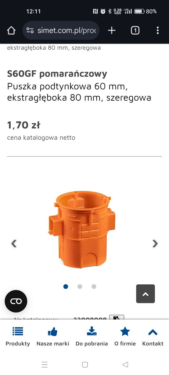

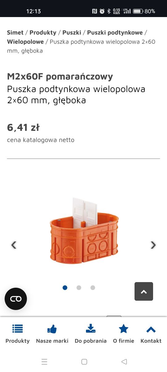

  • #8 21475089
    matbarczak
    Posty: 14
    Pomógł: 3
    Ocena: 3
    >>21475061 używam puszki simet. Jeżeli chodzi o wklejane, to używam S60GF dla gniazd i włączników, a do punktów z instalacją LAN i TV to M2x60F
    Pomarańczowa puszka podtynkowa wielopolowa M2x60F na stronie produktu.
    Pomarańczowa puszka podtynkowa S60GF o głębokości 60 mm z opisu produktu w sklepie internetowym.

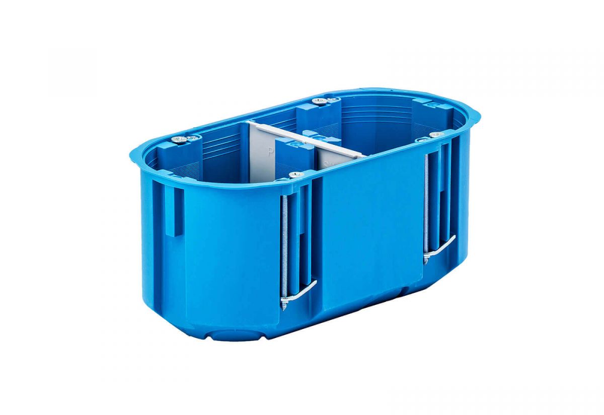

    >>21475095 Uważam, że puszki do GK będą lepszym wyborem. Ja, jako elektryk, u siebie bym tak zrobił. Przy puszce wklejanej jest trudniej obrobić płytę koło puszki, trudniej określić głębokość wklejenia. A przy puszce do GK wytniesz otwór, wkręcisz puszkę i już jest gotowe.
    Niebieska puszka elektroinstalacyjna do płyt kartonowo-gipsowych.
  • #11 21475133
    lostDesper
    Posty: 216
    Pomógł: 6
    Ocena: 19
    >>21475116 rozumiem, ale chyba nie zaszkodzi jej też jak potraktuje ją trochę klejem dodatkowo? Tzn podejrzewam, że wyraziłem się nieprecyzyjnie. Chodzi mi o nie klejenie puszki do lica płyty, tylko zarzucić ją klejem z "tyłu"
  • #12 21475174
    matbarczak
    Posty: 14
    Pomógł: 3
    Ocena: 3
    >>21475133 tak nie zaszkodzi, choć nie widzę potrzeby. Odpowiednia otwornica 68 mm i puszka nie ma prawa wypaść. Tak jak pisałem wcześniej, nawet sama puszka bez przykręconych łapek jest trudna do wyciągnięcia i radzę, aby pan ją dokładnie osadził, pilnując pionów i poziomów, aby móc później gniazdo wtykowe lub łącznik przykręcić na wykresy do puszki.

    Mam może dziwne pytanie, ale po co jest w tej puszcze simeta ta przegródka? Jak połączę kable w gniazdku podwójnym? Na jednym obwodzie mam sześć gniazdek, więc łączenie kable będę miał w gniazdku bezpośrednio.
  • #14 21475468
    matbarczak
    Posty: 14
    Pomógł: 3
    Ocena: 3
    >>21475319 Te puszki bardzo fajnie sprawdzają się przy obwodach niskoprądowych (LAN i TV), gdzie gięcie przewodów ma wpływ na szybkość przesyłania danych lub jakość obrazu przy przewodzie koncentrycznym. Po prostu więcej miejsca dzięki temu. A przy obwodach 230 V wygląda podobnie, tylko ułatwia montaż np. przy kilkukrotnych gniazdach wtykowych lub łącznikach oświetlenia.
