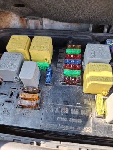

    Czemu się spalił taki bezpiecznik?

    baab13 napisał:
    Podczas ładowania podłączonego akumulatora,
    Taaa... Kilkuamperowym prostowniczkiem z Lidla wysadziłeś bezpiecznik 150 amper i do tego najprawdopodobniej moduł SAM... :)
    Lepiej sie przyznaj, co tam namodziłeś. Wcale bym się nie zdziwił, że odpalałes auto na kable i wtedy doprowadziłeś do zwarcia lub podłączyłeś odwrotnie bieguny.
    baab13 napisał:
    auto stało otwarte?
    Skąd mamy wiedzieć, czy auto stało otwarte? Dlaczego akurat NAS pytasz, czy TWOJE auto stało otwarte?
    baab13 napisał:
    Był w tym alarm, ale zdemontowałem to?
    Jak nie jesteś pewien - to idź i zobacz czy go zdemontowałeś. Nas nie pytaj!
    Stawianie byle gdzie znaków zapytania prowadzi tylko do niezrozumienia tego, co piszesz :-/

    Na obecnym etapie poszukałbym w internecie (żeby nie wyjść na lenia) za co odpowiadają wspomniane bezpieczniki. Mógłbym wtedy przeczytać, że ten o większym amperażu (i przekaźnik koło niego) odpowiada za sygnał dźwiękowy, natomiast ten mniejszy (o złym amperażu zresztą) odpowiada za światła "stop". Ponieważ piszesz, że obie te rzeczy są sprawne, to znaczy że brak napięcia na bezpiecznikach jest rzeczą normalną i napięcie pojawia się na nich dopiero w momencie naciśnięcia pedału/przycisku na kierownicy.
    To nie jest tak kolego, że na forum są wróżki które zdalnie potrafią naprawić każde uszkodzenie. Tu jest potrzebna obecność przy samochodzie, trochę więcej wiedzy i doświadczenia i jakiś komputer diagnostyczny. Bo tam się wydarzyła jakaś katastrofa. Bezpiecznik 150 amper nie przepalają się "ot tak sobie"

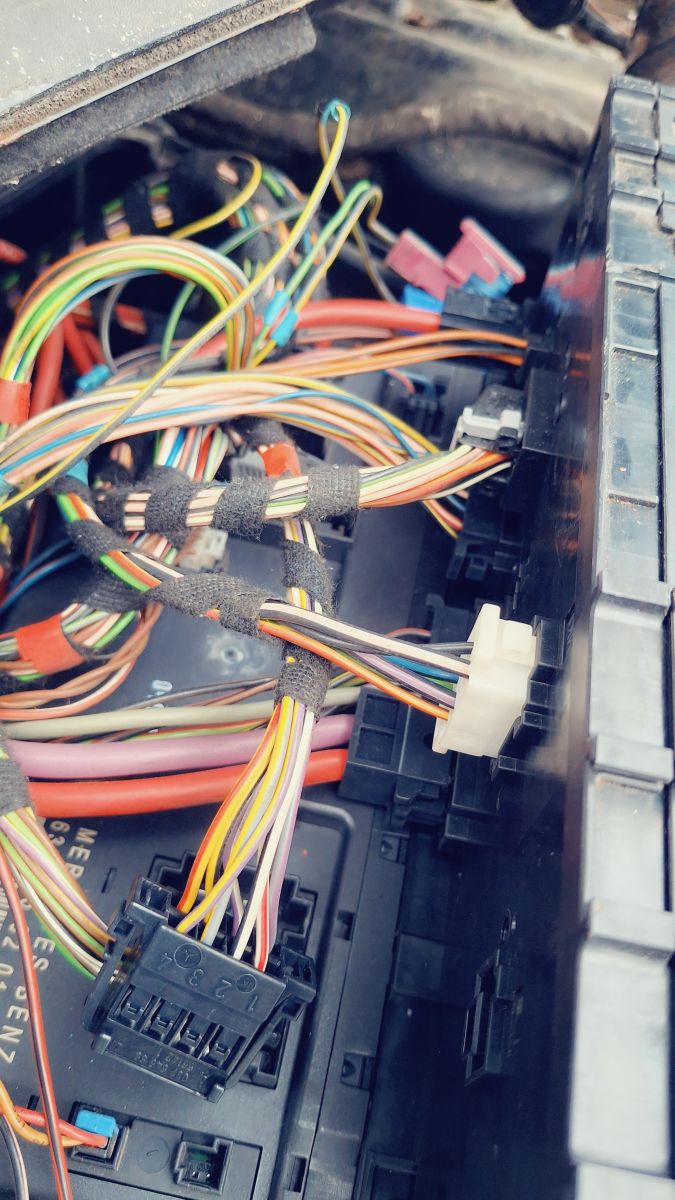

    baab13 napisał:
    A na posesji grasowała kuna, może co przegryzła
    No i znowu dowiadujemy się czegoś nowego. ;)
    W tej sytuacji wypadałoby znaleźć na SAM-ie wtyczkę z której wychodzi prąd na lampy które nie świecą. Jak się poda prąd na wtyczkę, a lampa nie będzie dalej świecić, to znaczy że.... No? Co znaczy?

    Nie wiem. Nie rozumiem. Popatrzmy na to, co ty bajdurzysz:
    baab13 napisał:
    rozładowywał się akumulator na działce nie mam prądu. Musiałem targać dosyć daleko na rowerze akumulator do bloku żeby naładować
    Potem rozumiem, że przywiozłeś akumulator spowrotem na działkę, i:
    baab13 napisał:
    Postanowiłem podłączyć markową malutką przetwornice pod wtyczkę (przetwornica oryginalna) żeby działała musiała być przekręcona stacyjka.
    Klemy były podłączone pod fotelem do załączonego akumulatora, byłem na działce ok 2 godziny i to działało prądu w akumulatorze przybywało.
    To powiedz mi kolego - po co ty taszczyłeś akumulator na rowerze do bloku skoro wystarczyło podpiąć na działce przetwornicę, włączyć stacyjkę, żeby zauważyć, że
    Cud panie jakiś... CUD!
