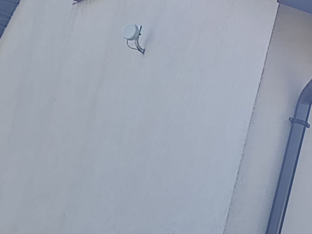

    Słuchajcie, mam do Was pytanie, myślę nad kamerą na zewnątrz mieszkania.
    Czy jest jakaś, żeby nie wiercić i kabli rozprowadzać, tylko na Wi-Fi bym podłączył do anteny od internetu na ten metalowy uchwyt? Pomóżcie.
    Antena internetowa zamontowana na zewnątrz budynku.
    Taka jest to antena od internetu.

    Zasilanie musi być, może być przez zasilacz dopuszkowy umieszczony w najbliższym punkcie z dostępem instalacji elektrycznej. Samo połączenie z Internetem może być przez Wi-Fi, o ile to kamera do podglądu "ptaszków i kotków" na podwórku. Jeśli ma pełnić funkcje ochronne, to każdy złodziej taką kamerę na Wi-Fi wyłączy zdalnie z odległości 200 metrów.

    Dzięki za odpowiedź. No nie znam się na tym za bardzo i chciałem doczepić do tej anteny od internetu (nie jest to moja antena, tylko usługodawcy) i jakoś bez wiercenia oraz zasilania znaleźć kamerę zewnętrzna aby w stronę bramy puścić i w aplikacji mieć podgląd. Czyli bez wiercenia na zasilanie nie ma opcji takiej kamery podłączyć?

    Patrzę teraz, że są jakieś bezprzewodowe Wi-Fi z jakimś dolarem zdało by to egzamin czy nie? Jakoś by była możliwość doczepić ją do tej anteny na trytytki, bo nie znam się, zielony jestem w tym?
    Są extendery/splitery pozwalające "wyciągnąć" potrzebne napięcie z toru PoE. Jednak prawie wszystkie wymagają wiedzy i znajomości działania i wersji zasilania PoE. Jak coś źle dobierzesz lub podłączysz, to poślesz sprzęt do chmury (ale nie tej niebieskiej, tylko chmury dymu).
