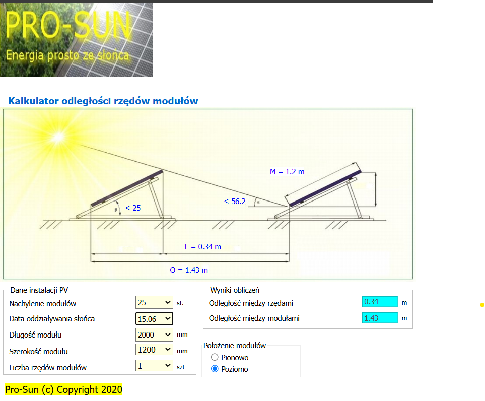

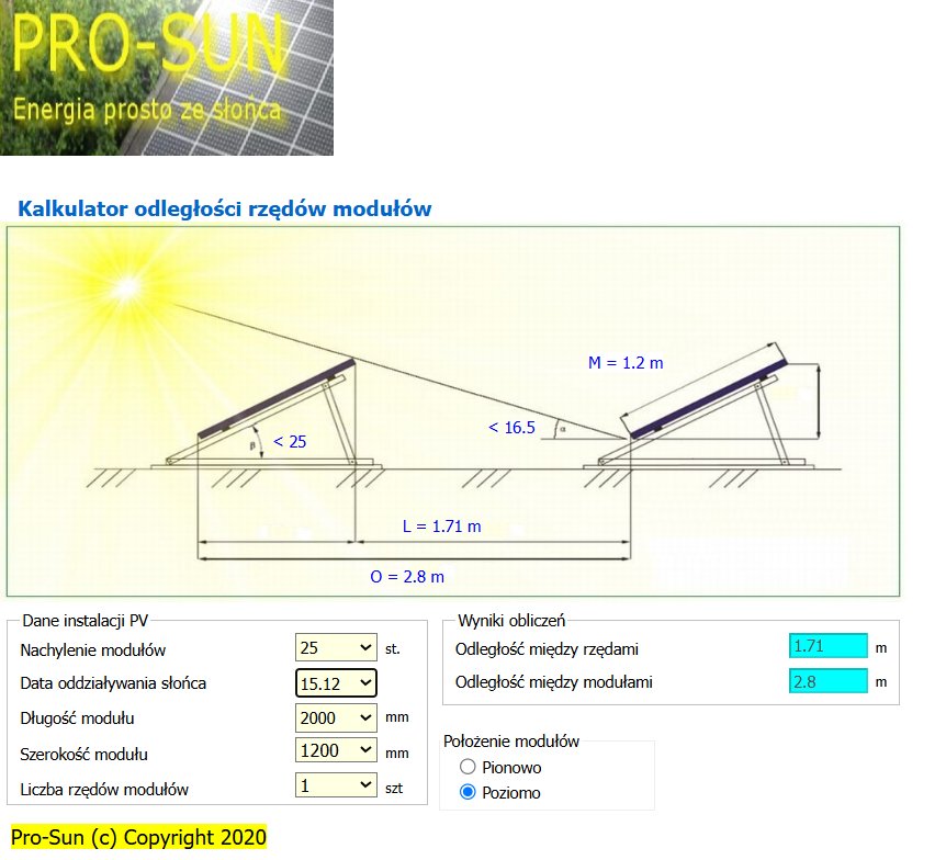

    proszę o pomoc w dobraniu odległości rzędów paneli.
    - Instalacja 24kWp na panelach montowanych poziomo 1134x2000mm (MODUŁ PV ENCOR EC505N-10R-120B N)

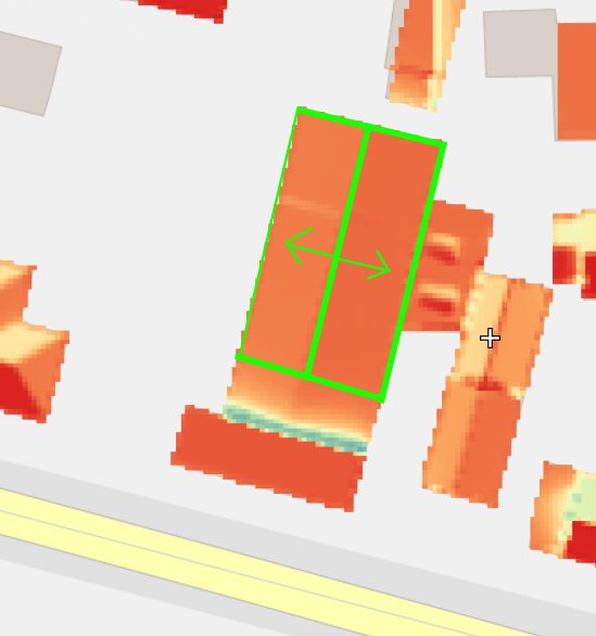

    - Budynek ustawiony 15 stopni na zachód.
    - 2 połacie wchód i zachód pochylone 7 stopni, panele montowane w poprzek w kierunku południowym (15st. w stronę zachodu) nachylenie 25 stopni na ekierkach.
    - Po 3 panele poziomo w rzędzie
    - Stare zasady bilansowanie 0,7 - rozbudowa instalacji, profil obciążenia firma, pobory duże cały czas
    -Falownik fronius symo advanced 20
    Schemat instalacji paneli fotowoltaicznych na dachu budynku.
    Dla grudnia wychodzi 1,7 m między rzędami:
    Diagram kalkulacji odległości rzędów paneli fotowoltaicznych.
    Dla czerwca 34cm:
    Kalkulator odległości rzędów paneli fotowoltaicznych, z wykresem i danymi dotyczącymi instalacji.
    Czy robić 1,7m odległości, czy to nie ma sensu bo w grudniu produkcja i tak jest znikoma? Jak to się liczy żeby było optymalnie? Możliwe późniejsze rozbudowy, dla tego nie wiem czy warto zawalać cały dach przy tak dużych odstępach.

    Możesz zrobić podwyższenie paneli czyli pierwszy rząd ''na ekierkach'' a kolejne ''na podwyższonych ekierkach'' i zmniejszyć odległość pomiędzy rzędami.

    Dzięki za odpowiedź, myślałem o tym, ale przedproży i skomplikuje to konstrukcje - na jednej połaci będzie 8 rzędów więc te ostatnie musiały by być dosyć wysoko.
